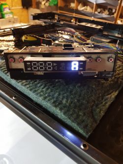

    Witam, mam problem ze zmywarka Beko - nie włącza się nic nie świeci, na module brak jakichkolwiek uszkodzeń. Rozebrałem dół zmywarki i nie widać, żeby było coś uszkodzone, spalone. Dodam, że jak włączyłem zmywarkę coś zaświeciło i zgasło i wtedy było zwarcie. Ale nie widać nic uszkodzonego, gdzie szukać przyczyny? Pozdrawiam.

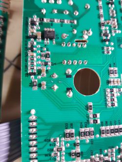

    Sprawdź czy dochodzi napięcie do modułu.
    Czy zmywarka wybiła bezpieczniki w mieszkaniu?

    Sprawdź dlaczego ta ścieżka się przepaliła.

    Udało się to jakoś polutować, ale na wyświetlaczu pali się dużą litera A, chodzi pompa wyrzutowa a później chce wody. Złożę to i sprawdzę czy zrobi cały program poprawienie. Ktoś wie co to oznacza A w Beko?
