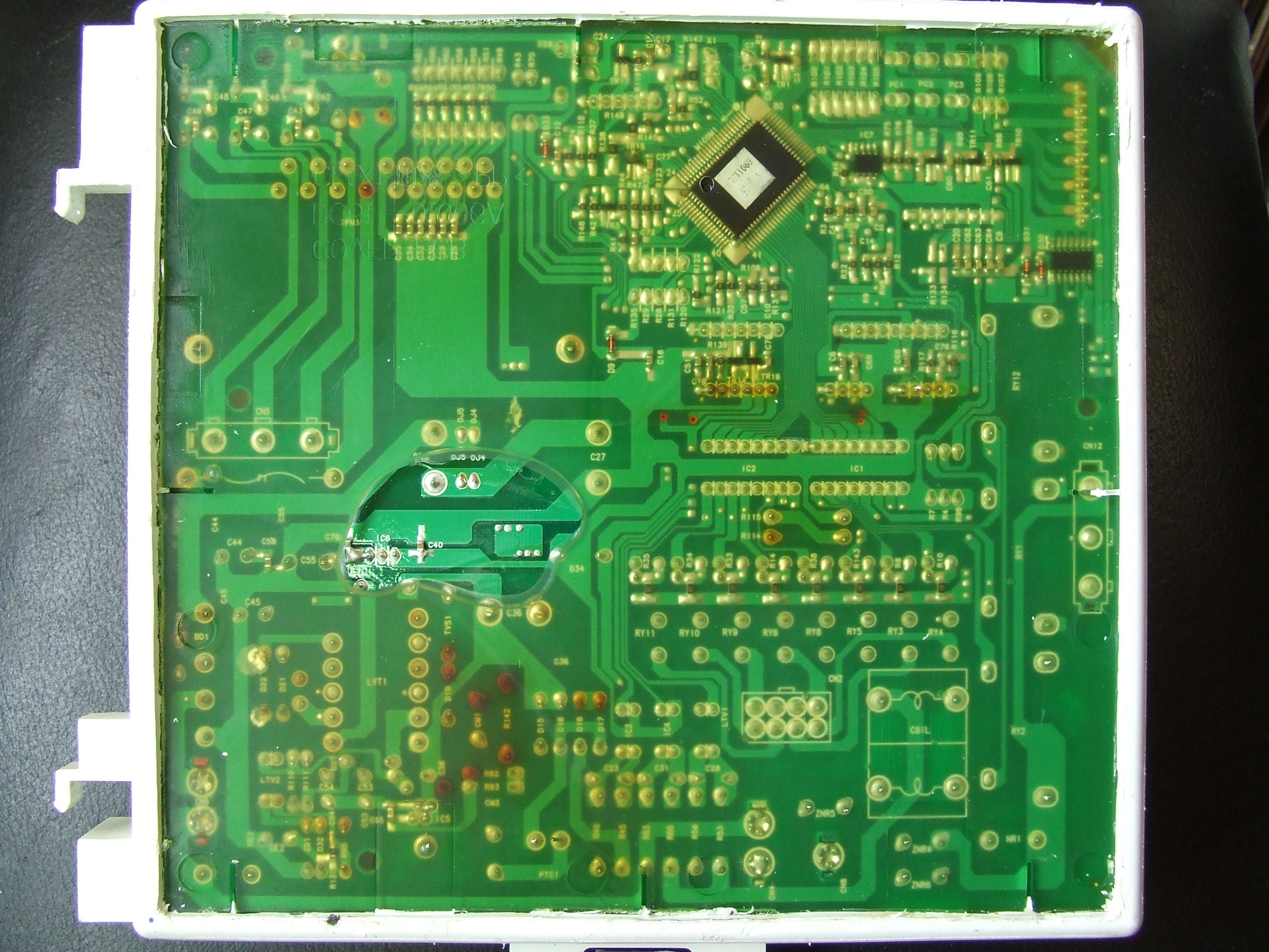

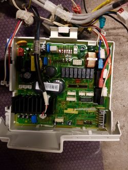

Użytkownik zgłasza problem z pralko-suszarką Samsung WD7704S8V, która nie odprowadza wody i nie wyświetla błędów. Zasilanie do pompy wyrzutowej nie dochodzi, a kable zostały sprawdzone. W dyskusji pojawiają się sugestie dotyczące sprawdzenia działania przekaźnika pompy oraz konieczności otwarcia modułu, który jest zalany klejem, aby zidentyfikować uszkodzone komponenty. Użytkownik potwierdza, że silnik pompy działa prawidłowo, a problem leży w module sterującym. Wskazówki dotyczą również testowania pompy oraz potencjalnej wymiany triaka w module.
