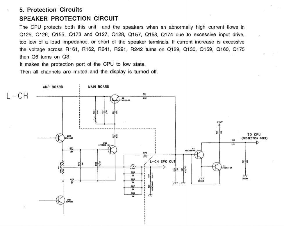

    Posiadam amplituner, który to po włączeniu i upływie 1 sekundy się wyłączał. Wymieniłem już stabilizator napięcia 15V oraz diodę prostowniczą przy przekaźniku na płytce wzmacniacza. Czas wydłużył się do trzech- czterech sekund. Teraz będę podgrzewał luty na płytce w nadziei że to jeszcze zimne luty.
    Takie pytanko czy macie jeszcze jakieś pomysły co może być przyczyną usterki i jak to zdiagnozować?

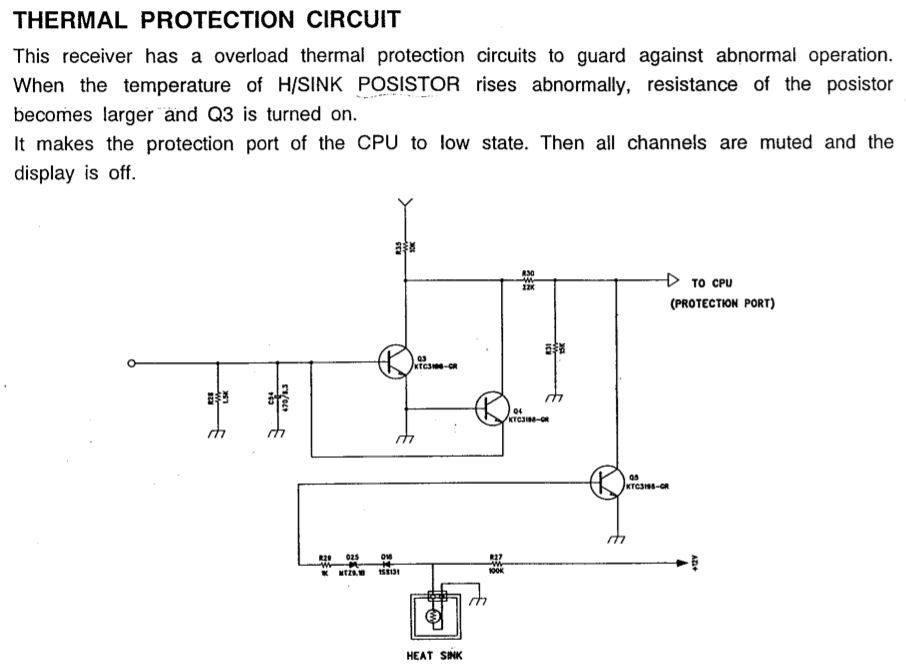

    Sprawdż te zabezpieczenia
    DOTYCZY AVR 18 RDS
    PROTECTION SPEAKER

    PROTECTION THERMAL
    Jak zdiagnozować usterkę wyłączającego się amplitunera Harman/Kardon AVR 18 RDS?

    niestety ale po poprawieniu ścieżek i zimnych lutów na płytce zasilania i podłączeniu spaliła się końcówka mocy. Nie będę tracił już na niego czasu bo uważam to za nieopłacalne.
    Amplituner ląduje w koszu.
