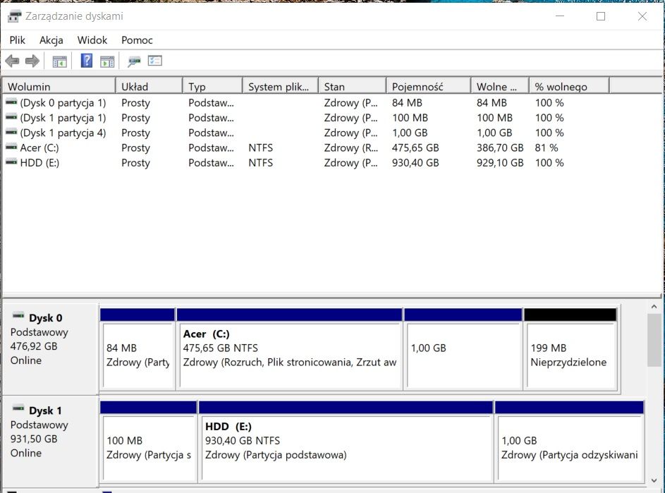

  • #26 19183397
    ciapek_0
    Poziom 7  
    Posty: 13
    Mam podobny problem co założyciel tematu, z tym że ja klonowałem cały dysk programem EaseUS Todo Backup Free 13.0. Zaznaczyłem cały dysk, włącznie z ukrytymi partycjami systemowymi, zaznaczyłem optymalizacje pod SSD. Cały proces klonowania przeszedł pomyślnie. Problem pojawia się przy uruchomieniu systemu. Wciąż włączał się system z dysku HDD. Zmieniałem w BIOSie kolejność bootowania na dysk SSD przed HDD ale to nie dawało nic, więc po wciśnięciu przycisku F12 przy uruchamianiu się systemu mogę wybrać system z dysku SSD. Tak zrobiłem ale przy każdym kolejnym uruchamianiu cały czas wraca do uruchamiania z HDD. Postanowiłem, że włącze system z SSD i usunę Windows z HDD i tak zrobiłem, myślałem ze to rozwiąże problem ale ukryte partycje nie da się usunąć i przy włączaniu włącza się Automatyczne naprawianie systemu i wciąż chce sie właczac system z HDD. Jak moge zmienic, żeby system automatycznie włączał się z dysku SSD? Dodam ze dysk SSD jest wpięty pod pcie i nie chciał bym pozbywać się dysku HDD. Poniżej załączam screen z menadżera dysków.

  • #27 19183707
    tzok
    Posty: 38899
    Pomógł: 3177
    Ocena: 6559
    Masz zdublowane identyfikatory partycji (albo, co gorsza, na nowym dysku wygenerowane od nowa). Sklonowałbym ponownie dysk i po operacji klonowania tymczasowo odłączył stary dysk i uruchomił system z nowego. Jeśli wszystko będzie działać, to podłączyłbym tylko stary dysk i uruchomił z pendrive jakiś menedżer partycji w środowisku Live / PE i usunął z tego dysku wszystkie partycje, a następnie założył nowe. Ogólnie zasada jest taka, że po sklonowaniu nie możesz uruchomić systemu z podpiętymi obydwoma dyskami, dopóki nie wyczyścisz starego dysku. Potrzebujesz bootowalnego pendrive z Linuksem Live i GParted'em albo Windows PE.
  • #28 19184233
    ciapek_0
    Poziom 7  
    Posty: 13
    Dzięki za pomoc ale poradziłem sobie już w inny sposób. Mianowicie ściągnąłem program EaseUS Partition Master 14.5 i po prostu spróbowałem jeszcze raz usunąć wszystkie partycje w dysku HDD i utworzyłem na nowo całą. Teraz system startuje bez problemu z dysku SSD. Więc pewnie to była kwestia innego programu (nie Windowsowego), bo widocznie Windows nie pozwala na usuniecie tych partycji, lub z innego powodu. Ważne, że się udało.
  • #29 19184947
    tzok
    Posty: 38899
    Pomógł: 3177
    Ocena: 6559
    Poradziłeś sobie w taki sposób jak opisywałem, tylko pominąłeś ponowne klonowanie dysku. Windowsowy partycjoner umożliwia usunięcie całej tablicy partycji, ale nie z poziomu GUI. On ma też interfejs konsolowy.
