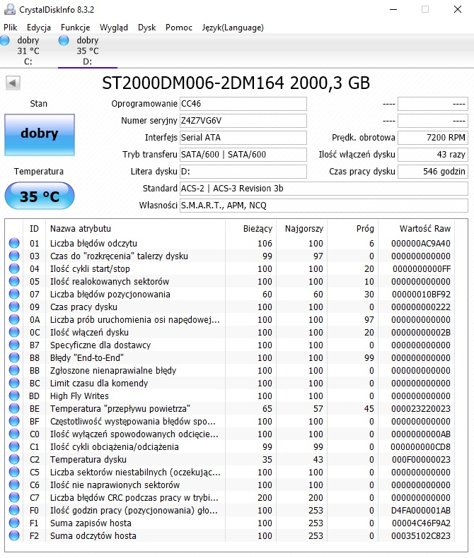

    Witam. Nakreślę historie. Kilka miesięcy temu kupiłem nowy dysk twardy (1TB) w jednym z popularnych sklepów z częściami komputerowymi. Po niespełna dwóch miesiącach, dysk zaczął źle pracować. Spowolnienie pracy systemu, cykanie, "harczenie". Po wykonanych testach 3 programami (HD Tune, Crystal Dysk Info i Victoria) okazało się że dysk ma uszkodzone sektory i jest na skraju żywota. Wysłałem do firmy Seagate na gwarancję. Po tygodniu przysłali inny dysk (2TB) jako sprawny/naprawiony fabrycznie (taka informacja widnieje na ich stronie). Minął miesiąc, dwa i dzisiaj zauważyłem że dysk przy uruchamianiu i graniu w jakąkolwiek grę, zaczął cykać (co jest dość uciążliwe i są to cykania w mniej więcej równych, krótkich odstępach czasowych) i momentami spada płynność rozgrywki. Zrobiłem skanowanie ponownie trzema wyżej wymienionymi programami i żaden nie wykrywa problemu. I tutaj pytanie do forumowiczów, co może być tym razem nie tak? Wstawić skany, bądź zrzuty ekranu z jakiegoś konkretnego programu?

    Sprawdź na innym złączu zasilającym. Mogą być takie objawy (cykanie) jak jest słaby styk we wtyku zasilającym. Druga opcja to to że ten typ tak ma, widocznie parkuje głowice w bezczynności, jednak nie tłumaczyło by to spadków wydajności.

    Dzięki za podsunięcie pomysłu. Mając między innymi 2 wiązki kabli, gdzie na jedną wiązkę przypadają 3 wtyki zasilające do dysków, zrobiłem eksperyment i z jednej wiązki podłączyłem jeden dysk, a z drugiej wiązki, drugi dysk (wcześniej dwa dyski były podłączone do jednej wiązki). Dodatkowo zrobiłem defragmentację dysku (szperając na innych forach wyczytałem że ktoś mając podobny problem do mojego, zastosował defragmentacje i pomogła) zresetowałem komputer i voila. Po przetestowaniu na 2 grach gdzie wcześniej problem występował, nagle ustąpił i dysk pracuje tak jak powinien.
