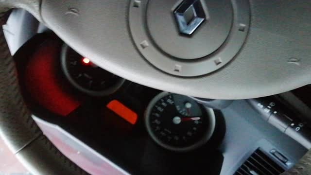

    Witam, mam problem z meganką auto nie odpala. Problem jest w momencie gdy już włożę kartę, wciskam sprzęgło wduszam przycisk start i tu się zaczyna. Zapalają się kontrolki dosłownie na chwilę w tym momencie słychać jakieś "skwierczenie" kontrolki gasną, samochód nieodpalony. Nagrałem filmik jak to mniej więcej wygląda. Może ma ktoś pomysł gdzie szukać problemu?

    Sprawdź naładowanie akumulatora oraz jego przyłącza, w szczególności przewód masowy czy nie jest uszkodzony/przegrzany przy klemie jak i przy podłączeniu do masy samochodu..

    Skwierczą wskazówki na skutek zaniku napięcia zasilania zegarów prawie do zera. Ewidentnie brakuje prądu na odpalenie.

    Dziękuje za pomoc, padnięte ako było.

    Sprawdź ładowanie.
