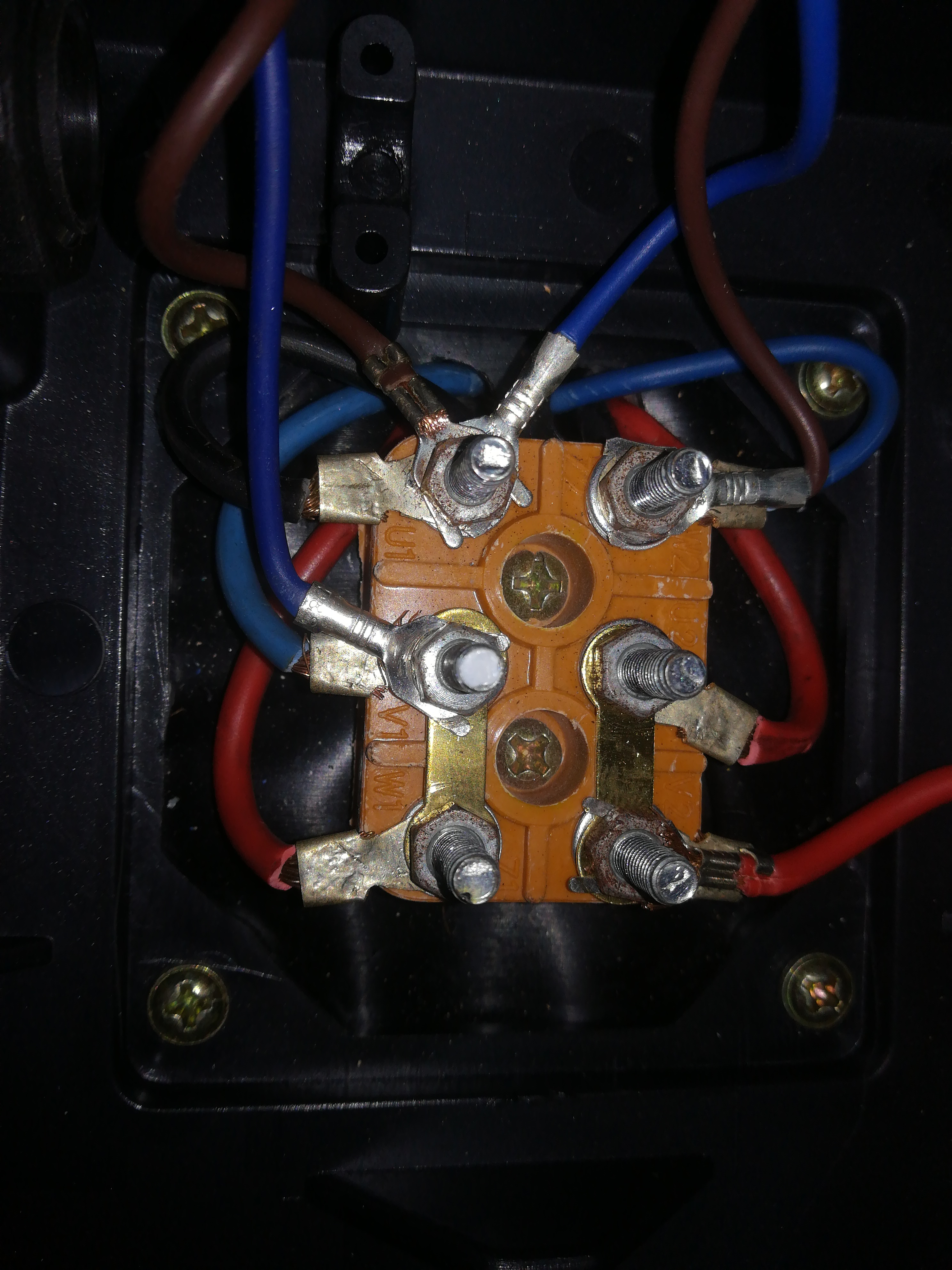

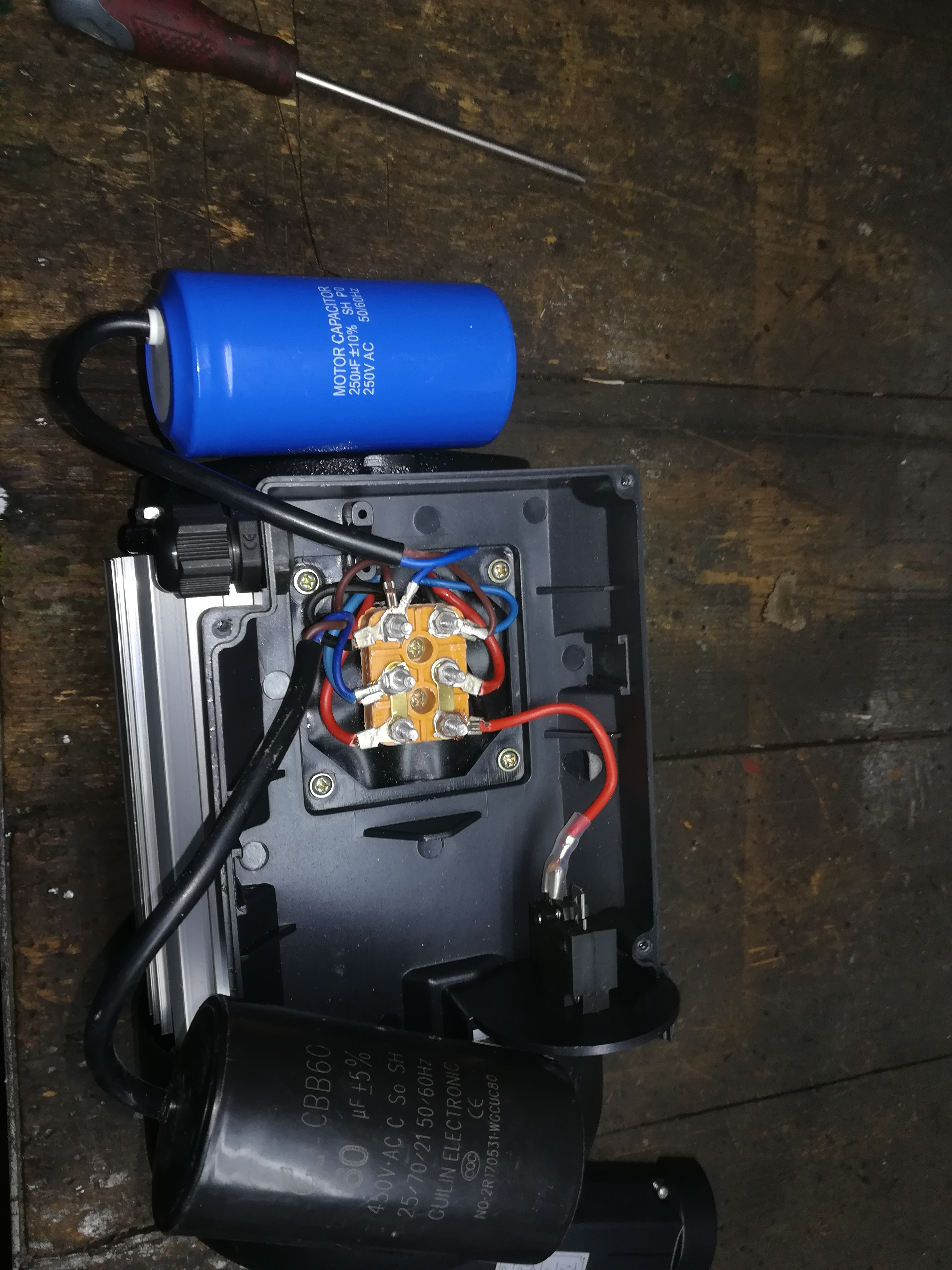

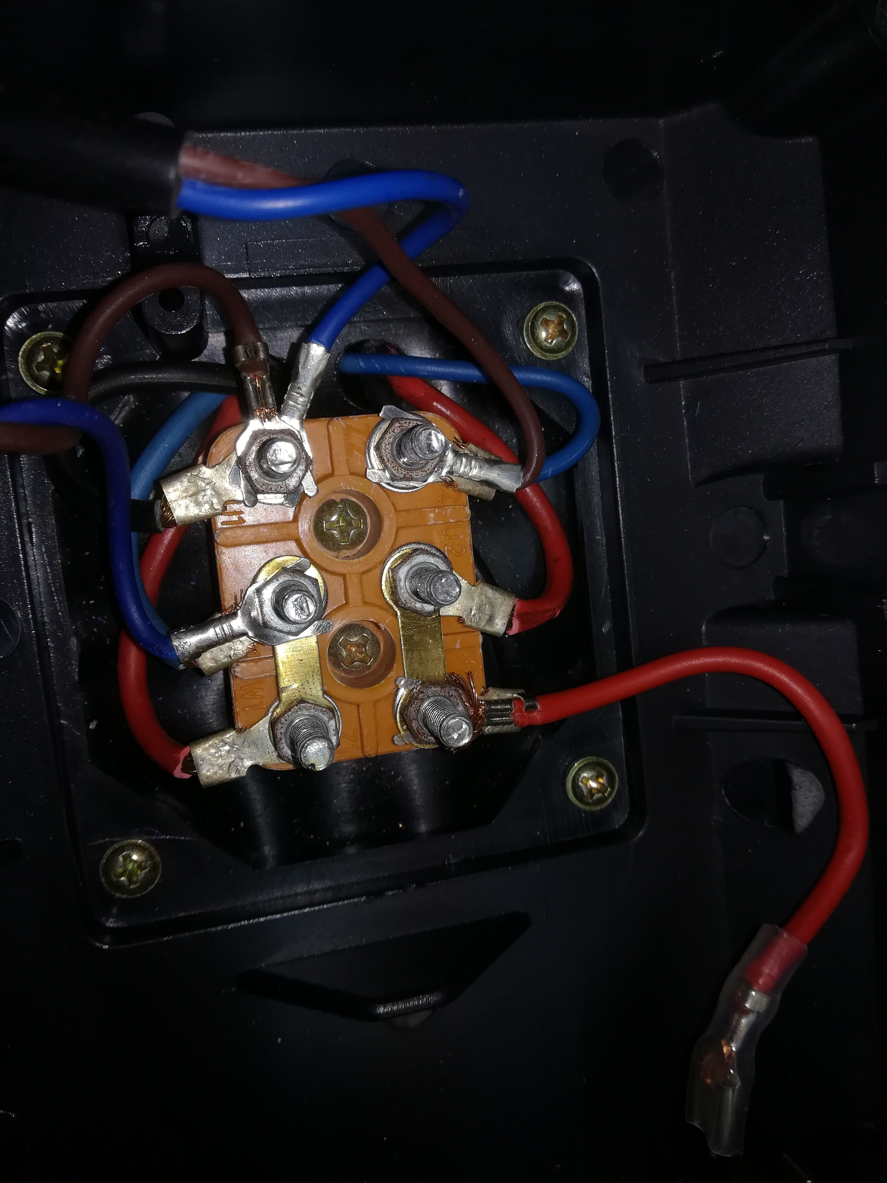

    Tak jak wspomniałem mam problem z podłączeniem silnika z dwoma cewkami, cewką rozruchu i pracy. Dane silnika:2,2kw 2800obr. 230V.
    Silnik jest wyposażony w bezpiecznik.
    Dorzucam zdjęcia: Jak podłączyć silnik Geko 2,2kW 2800obr z cewkami rozruchu i pracy? Jak podłączyć silnik Geko 2,2kW 2800obr z cewkami rozruchu i pracy? Jak podłączyć silnik Geko 2,2kW 2800obr z cewkami rozruchu i pracy?
    Tam nie ma żadnych cewek( są uzwojenia w silniku ), tylko kondensatory. A połączenia masz na tabliczce, odpowiednio dla prawych i lewych obrotów.

    Więc według tego schematu (clockwise) podpinam jeden przewód do bezpiecznik a drugi do U1.?
    Na to wygląda ( nie widać dokładnie oznaczeń na tabliczce zaciskowej ).

    Te mostki nie zgadzają się z tabliczką. Kto wie, czy kondensatory są jeszcze poprawnie podłączone?

    Tabliczkę odwróciłem do góry nogami i się schemat z połączeniem pokrywa tylko oznaczenia się niezgadzają. Wynika z tego że należy podłączyć do bezpiecznika
    I do V1.
    I właśnie o tym pisałem.
    Obróciłeś tabliczkę i co? Teraz się niby zgadza?
    Jeżeli przy budowie domu coś nie wygląda prawidłowo to tak długo będziesz obracał planem, aż będzie wyglądało dobrze? A że komin będzie pokazywał na dół, to już nieważny szczegół?
    Zapytaj się producenta, jakich kolorów używa i gdzie powinny być podpięte kondensatory? Może ktoś sknocił już w fabryce?
    Ale producent, który nakleja tabliczkę w języku polskim , ale używa tam określenia jak "clockwise", może sam nie będzie w stanie pomóc.
