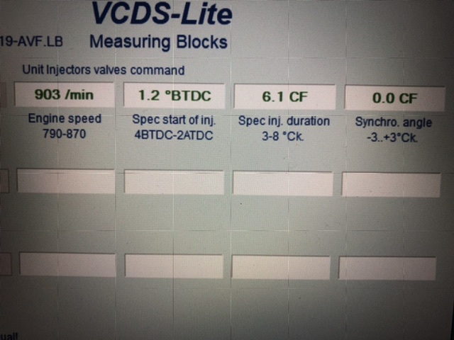

  • #24 18314998
    adimen100
    Poziom 5  
    Posty: 127
    Ocena: 41
    szymitsu21 napisał:
    Jakiej firmy są założone poduszki silnika?
    Bo to główny powód drgań w tych silnikach.
    Druga sprawa zatarty dwumas.
    Aktualnie poduszki z passata b6 chyba ale były nowe założone lemforder i było praktycznie to samo ...
    Witam obroty silnika byly za niskie (811) podnieśliśmy na 903 i jest praktycznie w 80% dobrze ;]
  • #25 18315637
    ORMO_PL
    Poziom 19  
    Posty: 770
    Pomógł: 15
    Ocena: 79
    Synchro wałka? Może napinacz się cofnął?
    U mnie w AXR na synchro -1 wszystko się trzęsie, na +2 cisza i spokój.

  • #27 18315906
    ORMO_PL
    Poziom 19  
    Posty: 770
    Pomógł: 15
    Ocena: 79
    VCDS, bloki pomiarowe, kanał 004
  • #28 18335713

  • #29 18335753
    ORMO_PL
    Poziom 19  
    Posty: 770
    Pomógł: 15
    Ocena: 79
    Spróbuj opóźnić wałek. +2 max. Zobacz czy przestanie halasowac. Jeśli tak, to znaczy ze trzeba zajrzeć do wałka i hydropopychaczy
