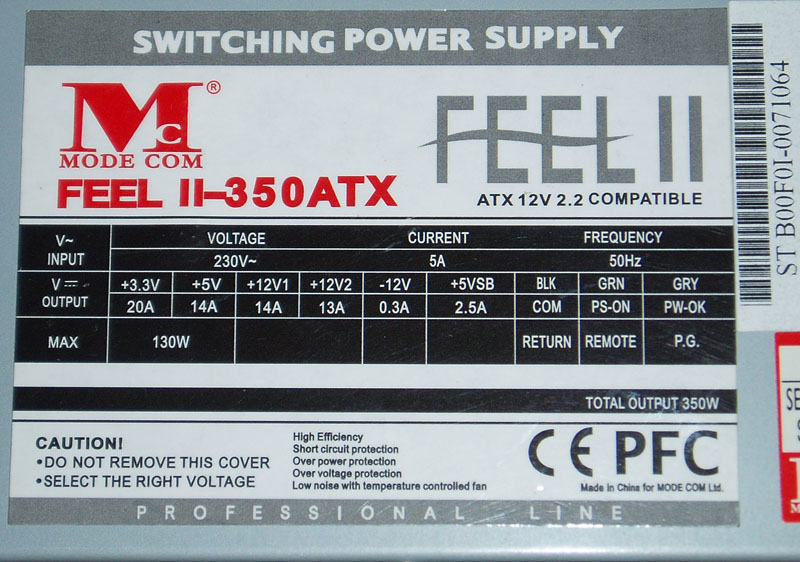

    Czy ktoś orientuje się czy ta płyta/procesor Ryżem 5 2600 uruchomi się na złączu 4-pinowym zasilacza?
    Właśnie poskładałem zestaw na tej płycie i podłączyłem zasilacz własnie z wtyczką 4-pinowa, ale podczas próby uruchomienia płyta nie daje żadnych objawów życia, nie zaświecają się żadne kontrolki, nie uruchamia się też wentylator procka.
    Czy to może być powodem "martwicy"?
  • #2 18295124
  • #3 18295132
    tig2
    Posty: 163
    Ocena: 20
    Czyli na pojedynczym nie ruszy?
    Muszę dokupić przejściówkę?
    W bankach siedzą dwie: Pamięć RAM HyperX FURY 16GB DDR4 3000MHz CL15
    Reszta podzespołów/napędów została wypięta po nieudanych próbach, ale nic to nie dało.
    Tylko że płyta powinna chyba dawać oznaki uruchamiania się do momentu startu z prockiem.
    Zasilanie płyty oczywiście wpięte

    Tutaj masz foto. z wnetrza tego pseudo-zasilacza , pod Ryzen i Płytę Tomhawk Link
  • #8 18295471
    tig2
    Posty: 163
    Ocena: 20
    Na starej konfiguracji, tj.
    Ta sama grafika, procek Serwerowy "przerobiony" na wersję home PC, pracowało bez zająknięcia, Procek też miał potrzeby około 65W.
    Widzę rzeczywiście zasilacz minimalistyczny

    Tomequ123 napisał:
    tig2 napisał:
    Zasilacz
    Feel II 350 ATX
    Żartujesz sobie?
    Nowy komputer chcesz uszkodzić tym szrotem? (chyba, że już uszkodziłeś)
    Nie masz kupić żadnej przejściówki, tylko nowy zasilacz.
    Niestety spełniły się twoje słowa,

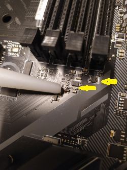

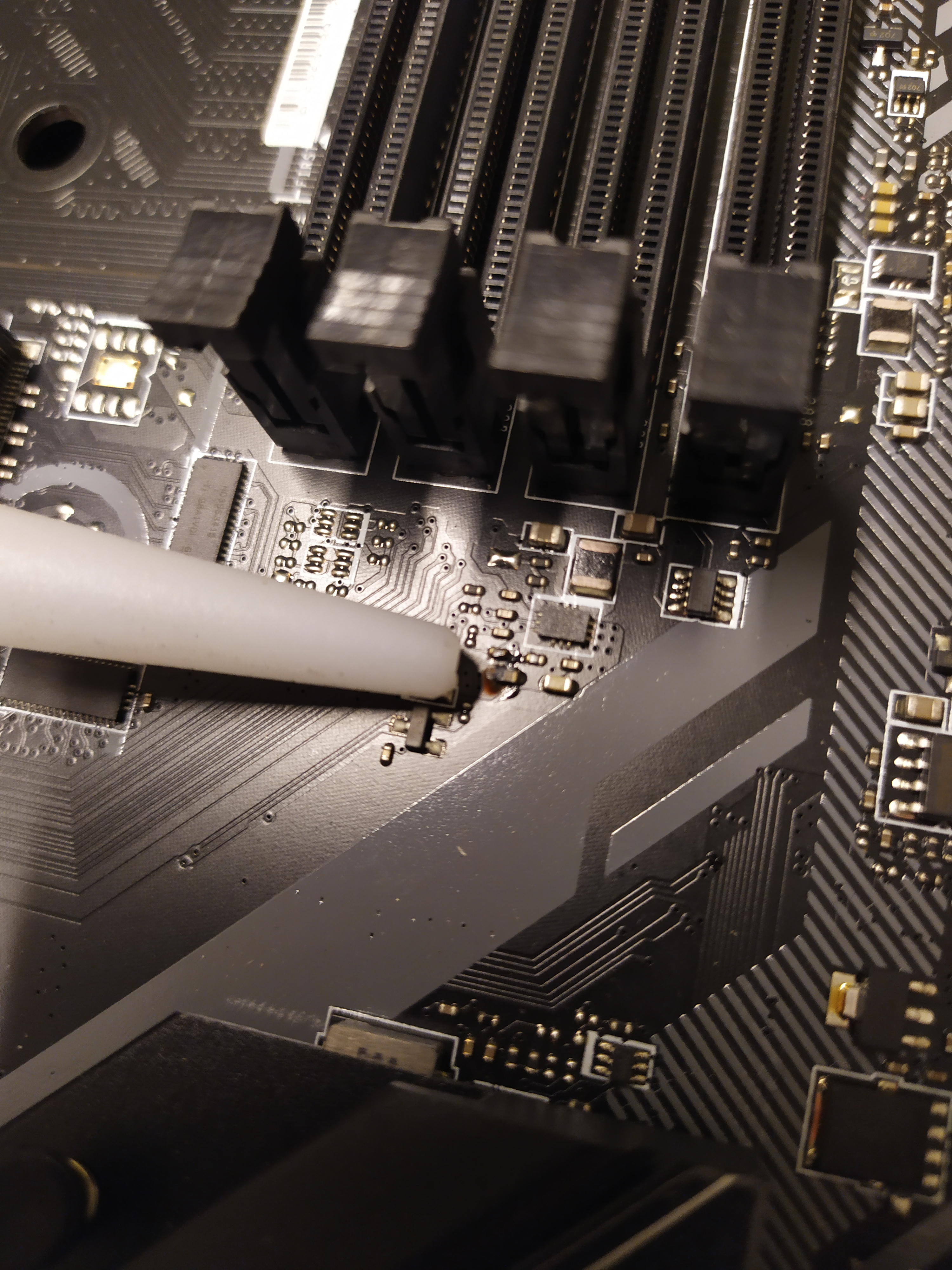

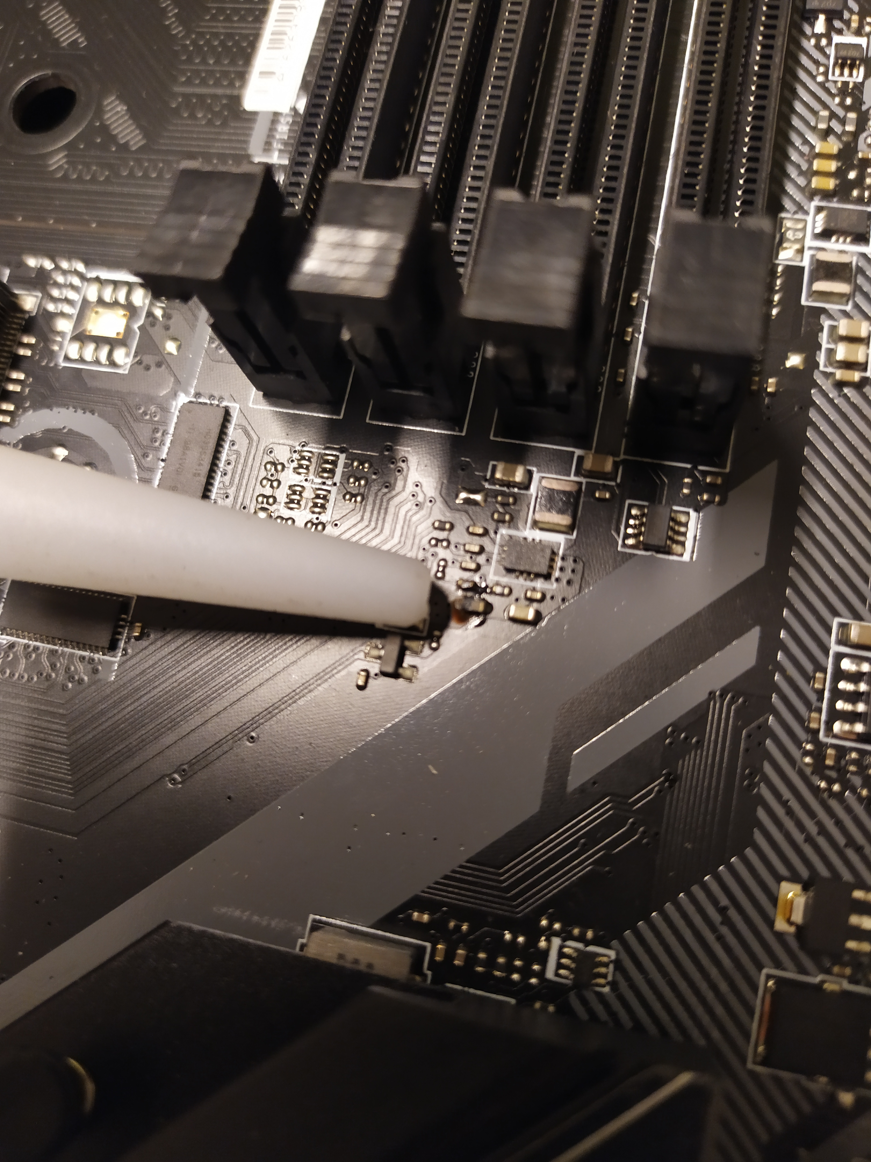

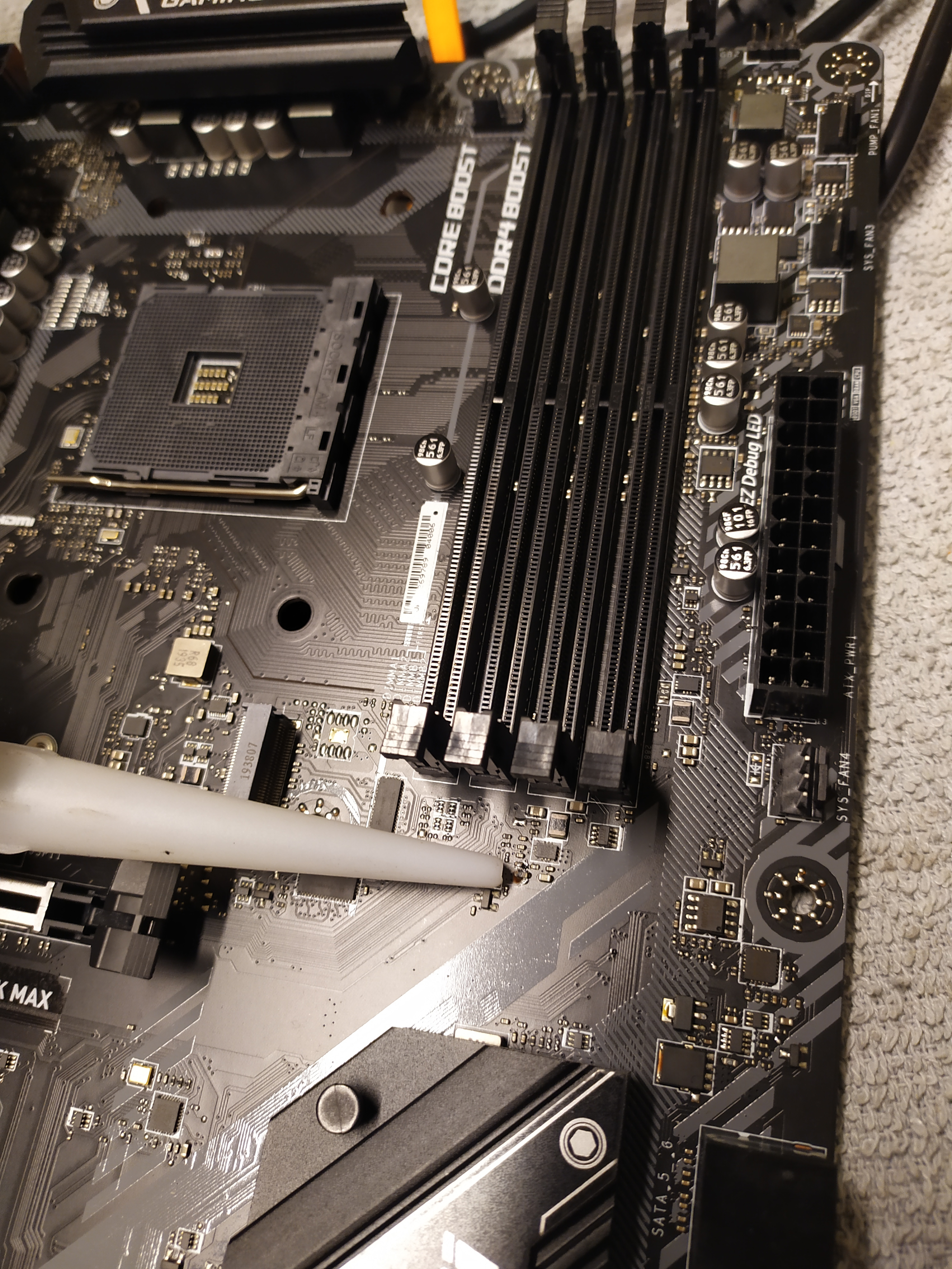

    na nowym zasilaczu płyta uruchomiła się na chwilę, zatrzymała się na "nie widzę procesora", następnie z okolic gniazda RAM pojawiło się świecenie (dokonał żywota jakiś rezystor?) I na tym koniec.
    Jak myślicie: Czy tylko płyta czy może też Procesor?
    Oj Boli

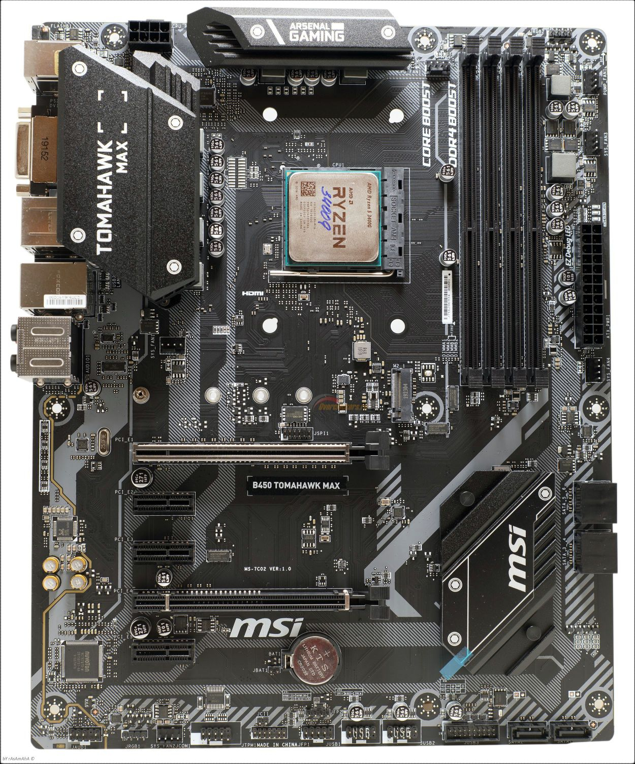

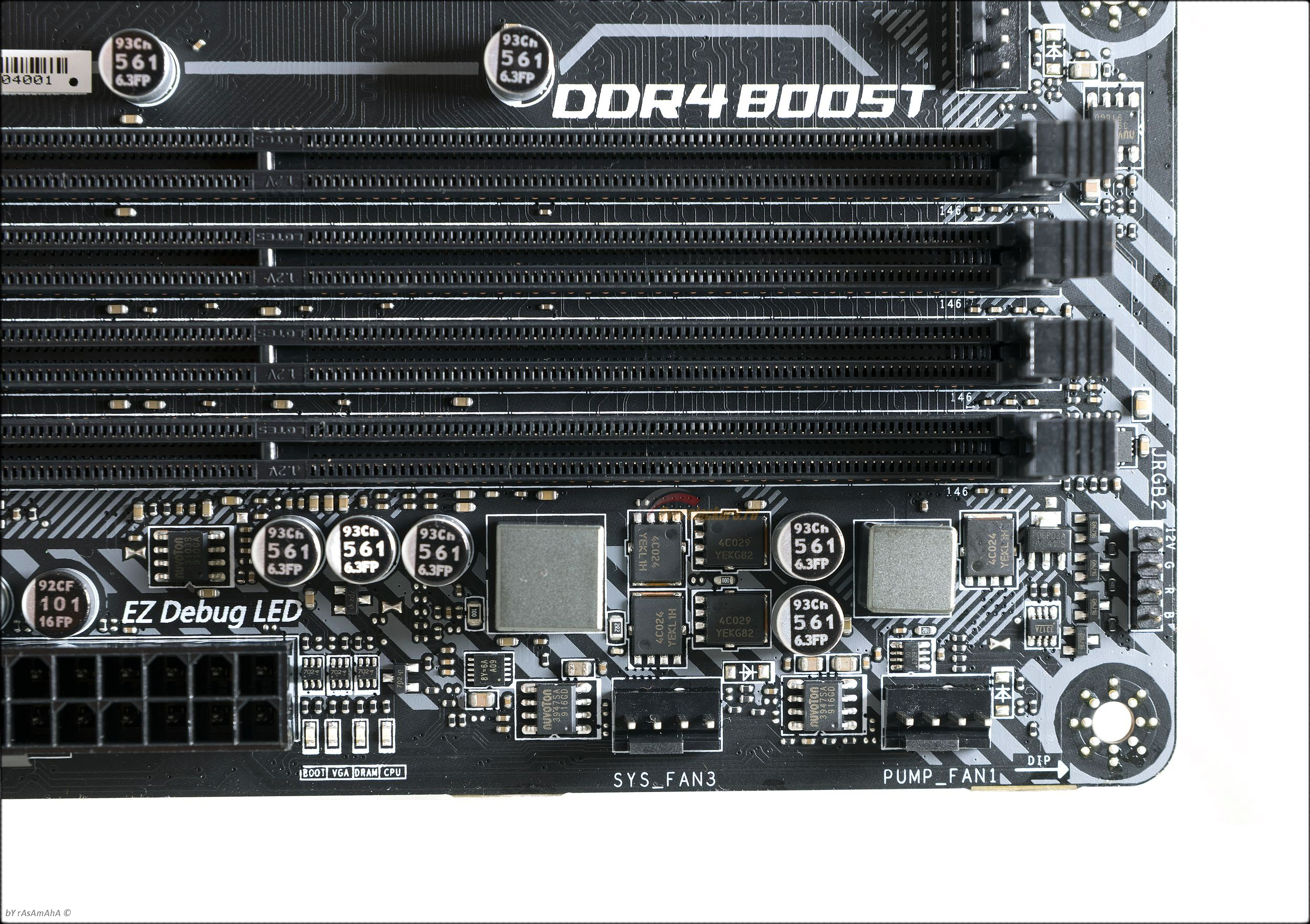

    Masz płytę na gwarancji?
    MSI b450 Tomahawk - Brak życia tuż po złożeniu zestawu MSI b450 Tomahawk - Brak życia tuż po złożeniu zestawu
    Który element się sfajczył?
    - zasilanie RAM to 1-faza

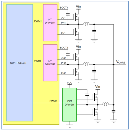

    Układ zasilania na płycie 4+2 to 4+2 fazy za pomocą Richtek RT8894A.
    Spoiler:
    This dual-channel controller controls up to 6 power phases. In our case, part of the phases are connected via an external driver, and part to the PWM controller directly. Its characteristics: 4(3)+2(0), where in parentheses is the number of built-in MOSFET drivers.
    The additional power supply for the Soc uses 2 phases and 2 MOSFET drivers labeled 4P=58 ( RT9624F )and another 1 phase CPU uses a similar connection. Knowledgeable people will immediately guess the method of breeding lines in VRM, as some PWM controller Richtek endowed with integrated MOSFET-drivers....
    Richtek recommends to breed a power supply system provided short paths between the PWM controller and the consumer. So here is an example of saving space on power directly to the CORE.
    Of the 4 phases of the processor, 1 is connected via an external driver, and three are internal to the Richtek RT8894A.
    W zał. datasheet drivera Richtek RT9624F , code 4P=

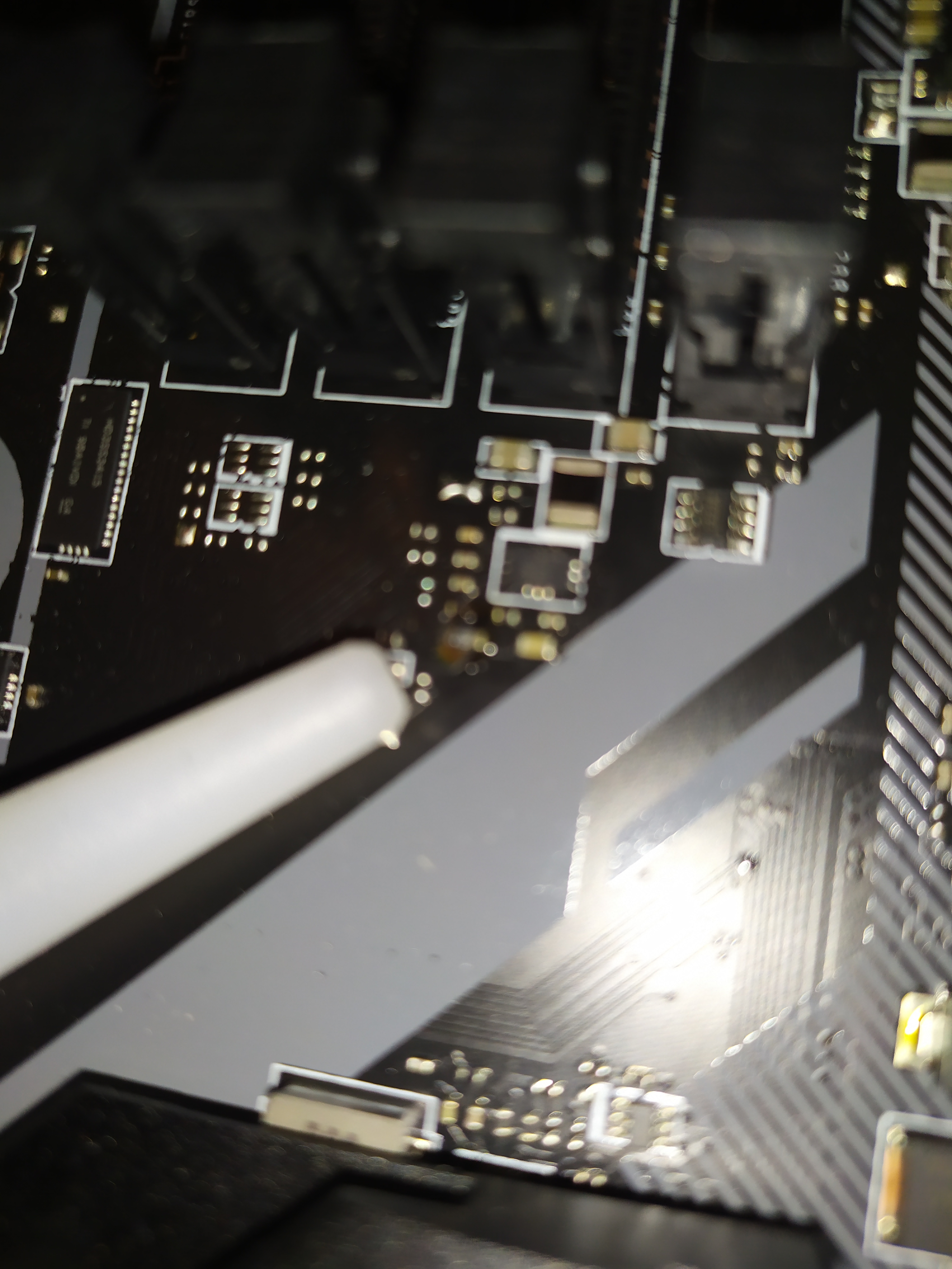

    Co. masz napisane na tym ukl. nad tym spalonym elementem.
    Uklad ma po 3_piny z kazdej strony

    Daj dobre foto tych zaznaczonych elementów
    - układy z opisem na obudowie
