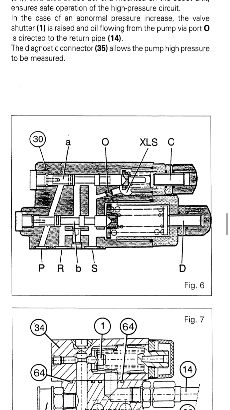

    Witam potrzebuję instrukcję regulacji pompy zewnętrznej w Massey Ferguson 8140 pompa została kupiona nowa i nie jest wyregulowana

    Przed uruchomieniem ciągnika podłączyłem manometr i przy samym próbie odpalania było ponad 200 bar tak duże ciśnienie się robiło że ciągnik nie chciał odpalić A ogólnie problem jest tego typu że w Starej pompie uszkodziły się panewki z jakiegoś powodu nie wiadomo jakiego a na pewno byłoby zbyt duże ciśnienie ponieważ wysadza o olej tylnym deklem po montażu nowej pompy i wyregulowaniu ciśnienia do 190 bar nie daje mi w ogóle Nowa pompa ciśnienia na skrzynie wiem że są ludzie którzy posiadają kompletne schematy hydrauliki do tych modelów bo kiedyś sam przez przypadek Miałem okazję mieć to w rękach tylko nie było możliwości tego skopiowania

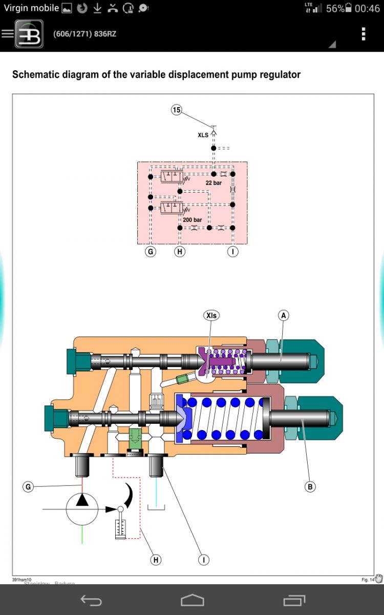

    Mam podobny problem co kolega Andrzej powyżej, ciągnik ciezko pali, przy odpaleniu pompa bije na 200bar później nie spada przy spoczynku do 28bar tylko ciagle jest na poziomie 130-80bar. Natomiast po włączeniu napędu przedniego dostaje już 180bar i widoczne jest obciążenie ciągnika. Bez wlączenia napędu na funkcjach tych co chodzą na 17barach jest jedynie 13bar. Sprawdzałem na wyjściu od sprzęgła. Problem jest w tym jakby ciagle pompa była na wysokim ciśnieniu i nie miała stanu spoczynkowego. Muszę tak sadze szukac w lini LS.

    Zablokowany suwak pod tą miejszą srubą do regulacji, choć po reszcie co piszesz można wnioskować, że linia ls chce żeby ta pompa pompowała. Odpiąć linie ls od pompy i sprawdzić po odpaleniu jak się sprawy mają.
  • #12 20464724
    grysza3456
    Poziom 6  
    Posty: 15
    Ocena: 3
    Jeżeli dobrze rozumiem to w tej regulacji ze zdjęcia Instrukcja regulacji nowej pompy hydraulicznej w MF 8140

    Żeby ten zaworek przeczyścić trzeba zdemontować cały bloczek sterujący czy można go od frontu rozebrać od tej śruby minusowej ?

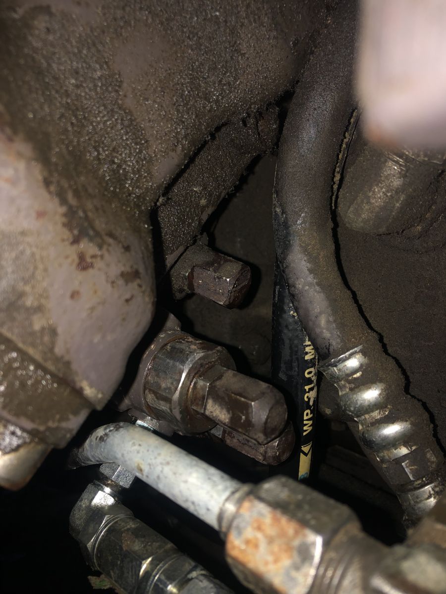

    Panowie po sprawdzeniu paru mankamentów okazuje się, że wciąż nie mogę uzyskać 28bar na LS natomiast zauważyłem dziwna zależność po włączeniu przedniego napędu sprzęgło uzyskuje 17bar tak jak trzeba oraz hydraulika wskakuje na 180bar na wyjściu pomiarowym nad pompa traktor widocznie dostaje obciążenia.
    Pytanie jeszcze o czy ktoś wie co reguluje się tym zaworkiem co wychodzi z pompy ?
