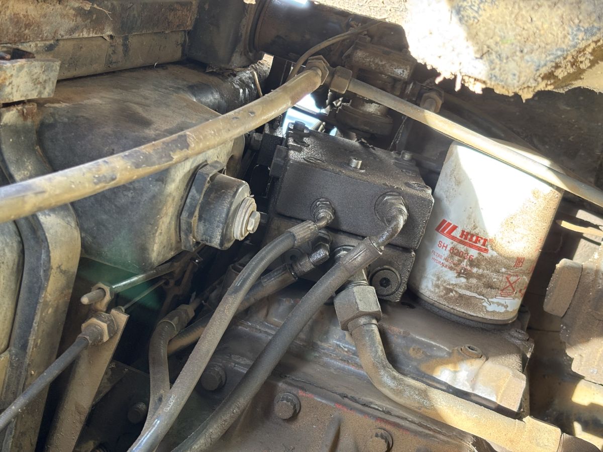

    Zbliżenie na układ hydrauliczny ciągnika z filtrem oleju i przewodami
    Czy masz na myśli ten zawór hamulca w tym bloku rozdzielczym (ten właśnie był sprawdzany )czy jeszcze co innego ?

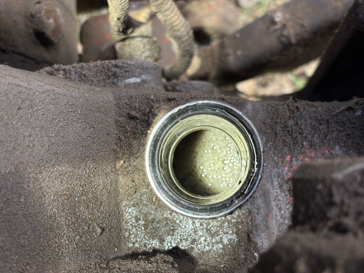

    Kolejna obserwacja nie wiem czy istotna, po nagraniu tego filmiku, traktor pracował z 30 sekund, olej jest spieniony . Pieniący się olej w otworze technicznym w obudowie maszyny rolniczej
    B istotna informacja. Od tego tzreba zacząć!
