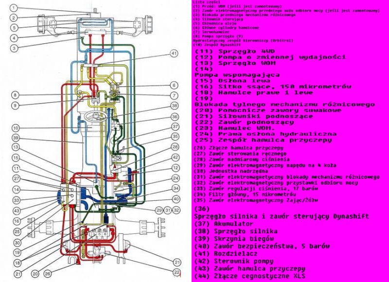

    Witam mam problem z MF 8140 praktycznie brak wspomagania ciężko ukręcić kierownica cisnienie spoczynkowe na manometrze ok 20 bar jak ruszyć dźwignia hydrauliki zewnętrznej wzrasta na ok 190 i lekko ruszy już kierownica również po wciśnięciu hamulców ciśnienie nie wzrasta jest tylko spoczynkowe jak już się ruszy kierownica to ciśnienie wzrośnie powyżej 150 pod 180 ale ciężko kręcic wie ktoś gdzie może być przyczyna Pozdrawiam
    Podnośnik sprzęgło półbiegi działają poprawnie
    #2 20881808
    Megawe
    Poziom 34  
    Posty: 2664
    Pomógł: 246
    Ocena: 1434

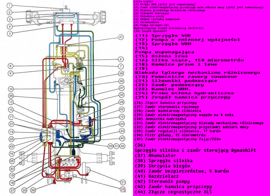

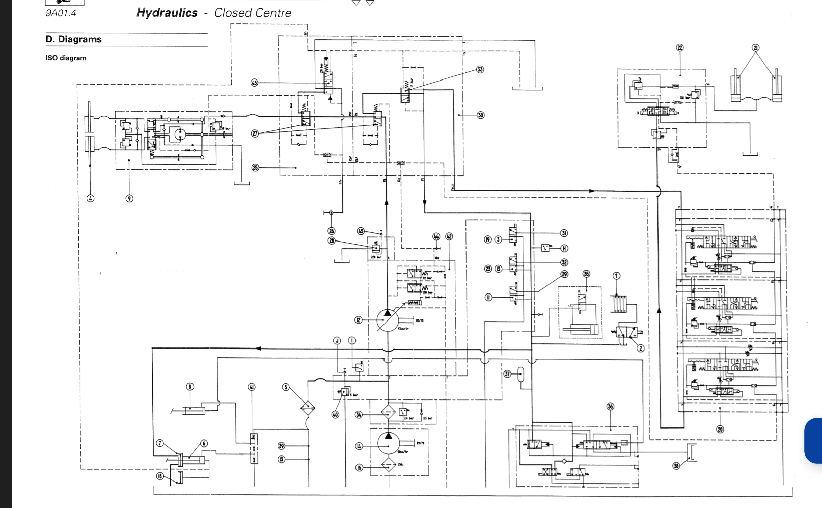

    Schemat hydrauliki z opisem elementów, gdzie orbitrol steruje zaworem LS w celu zwiększenia ciśnienia.
    Schemat hydrauliki.
    Orbitrol powinien wysyłać sygnał do zaworu LS, który dopiero zwiększa ciśnienie na orbitrol.

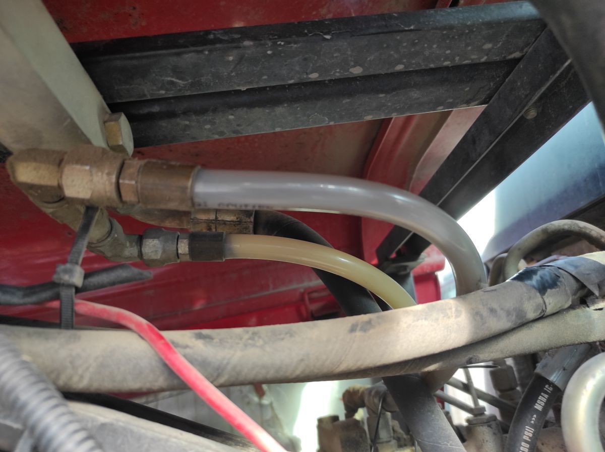

    Hydraulika podnośnik działa i hydraulika zewnętrzna też jak coś która pompa bo są dwie
    Zbliżenie na układ hydrauliczny z dwoma przezroczystymi plastikowymi przewodami, z widocznym powietrzem na długości około 10 cm.
    I te dwa przewody plastikowe przezroczyste jak by są bez oleju tak po ok 10 cm powietrze

    Witam, wygląda to identycznie jak w moim 3080. Jeśli nie ma oleju w przezroczystym wężu to nie będzie hamulców (bez powodu on nie jest przejrzysty). A reszta co opisujesz to z pewnością zużyta pompa.

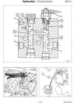

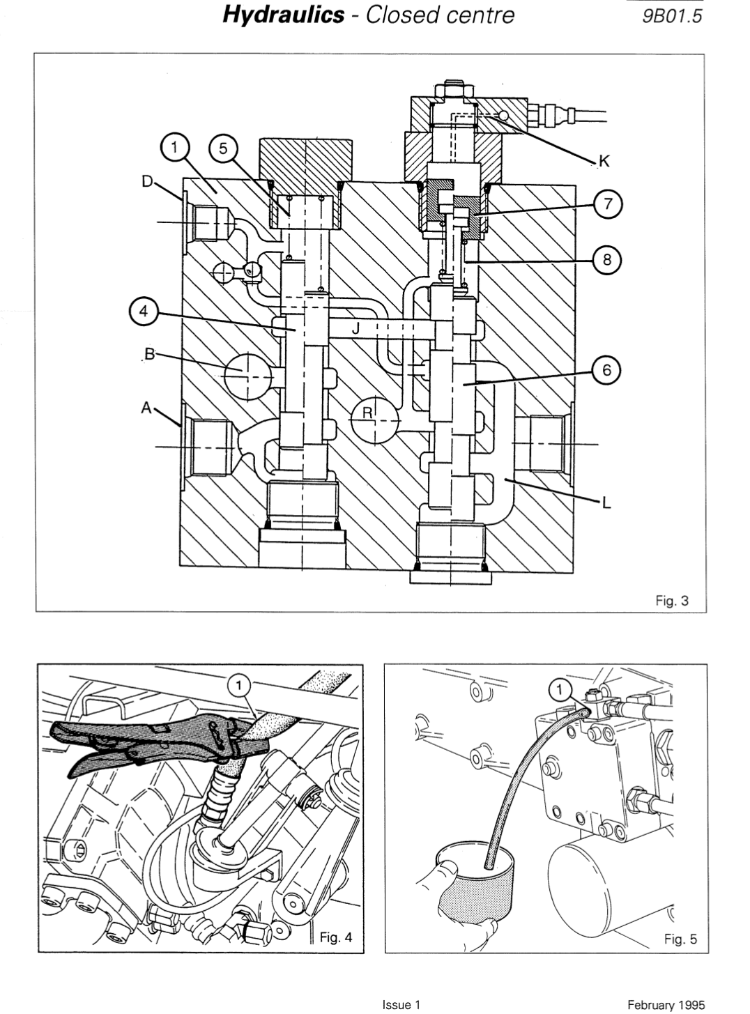

    Schemat hydrauliki dla ciągników serii 8100 z oznaczeniami schematów i instrukcjami. Schemat zamkniętego układu hydraulicznego z oznaczeniami komponentów. Schemat hydrauliki typu Closed Centre. Mnie zastanawia dlaczego orbitrol nie wysterowuje pompy a zawory hydrauliki zewnętrznej już tak , przecież LS jest wspólny dla całej pompy
    Może zawór hamulcowy blokuje przepływ sygnału LS z orbitrola .

    Zawór hamowania przyczepy i zawór priorytetowy układu kierowniczego są razem skręcone i to są te przez które odpowietrzasz układ hamowania .

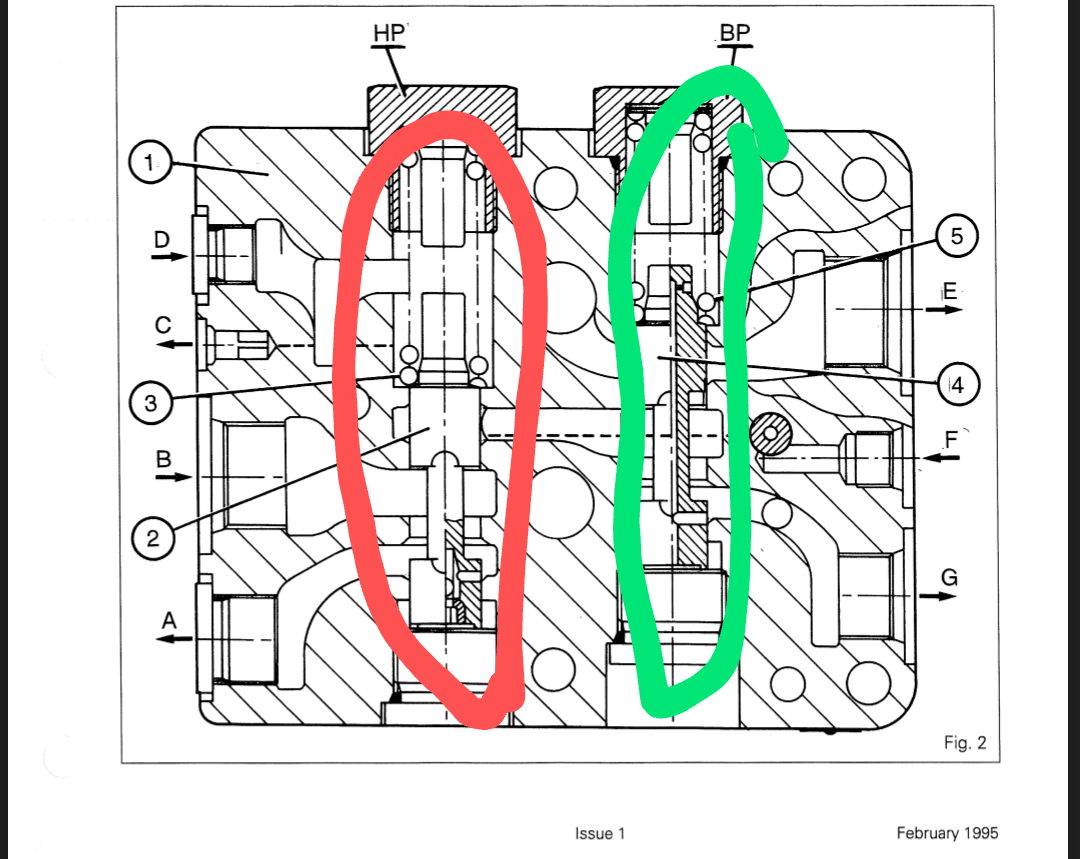

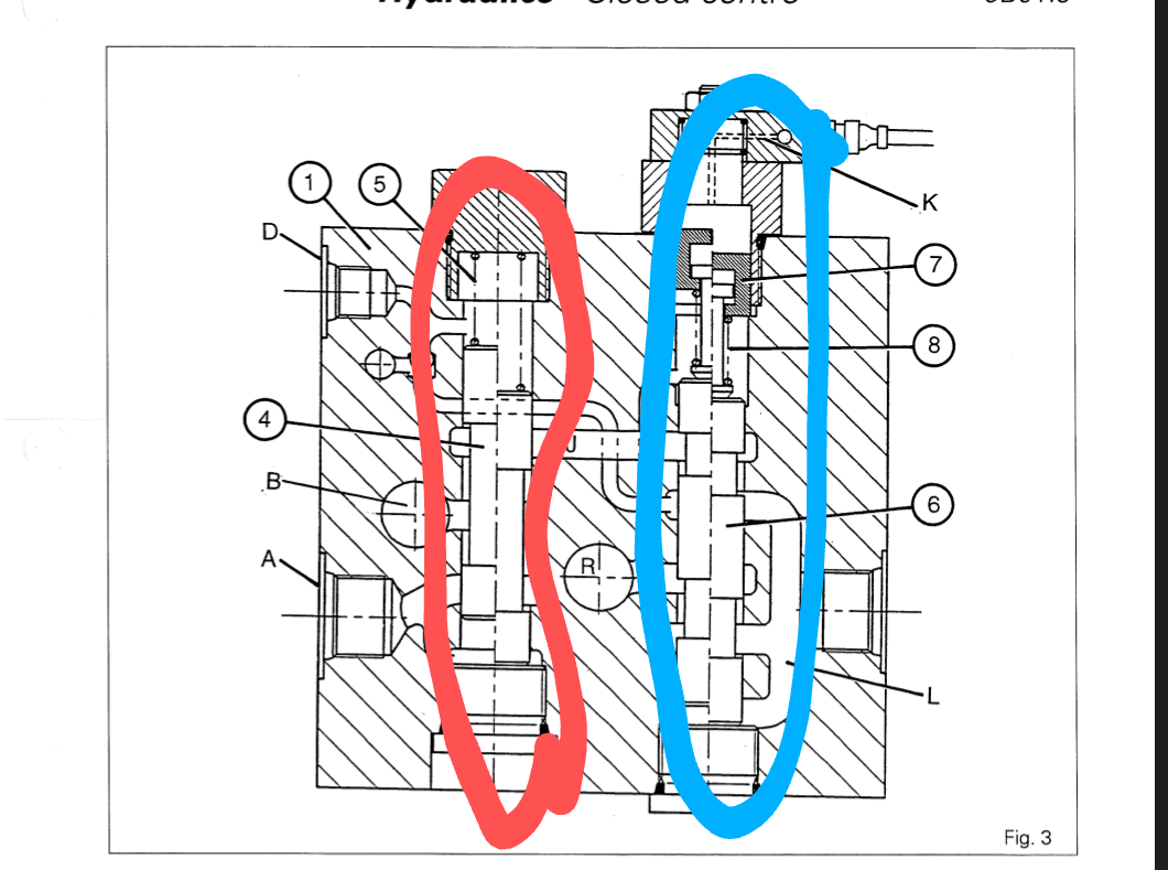

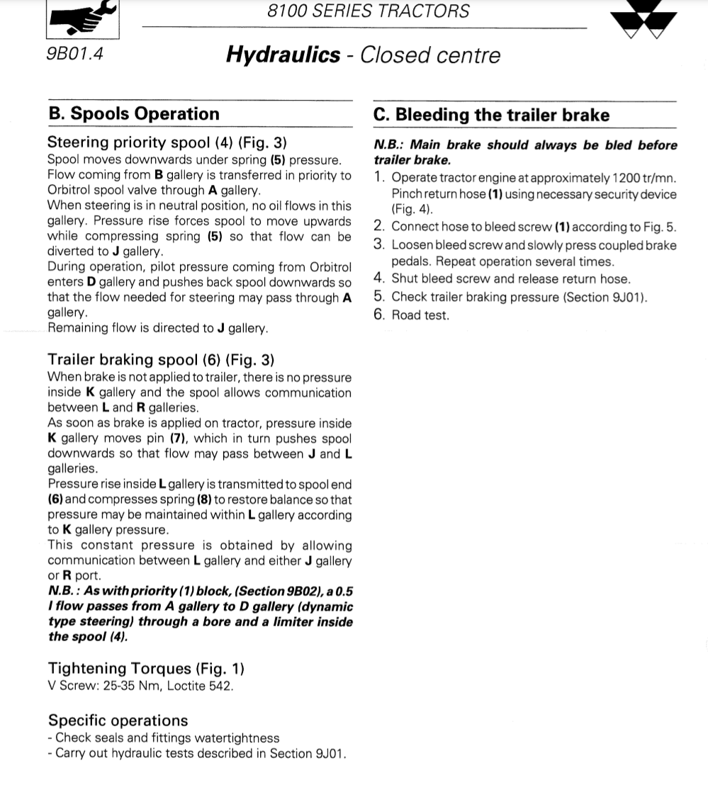

    Pisałeś że masz jakąś książkę , w instrukcji warsztatowej zawory są opisane i wyjaśniona jest ich funkcja .
    Kolor czerwony to suwaki dzielników strumienia .
    Zielony to zawór 17 bar a niebieski to suwak hamulca .Schemat zaworów z oznaczeniami kolorystycznymi: czerwonym, zielonym i niebieskim. Schemat układu hydraulicznego z zaznaczonymi elementami: czerwonymi suwakami dzielników strumienia oraz niebieskim suwakiem hamulca. Widoczne jest także zielone oznaczenie zaworu 17 bar.

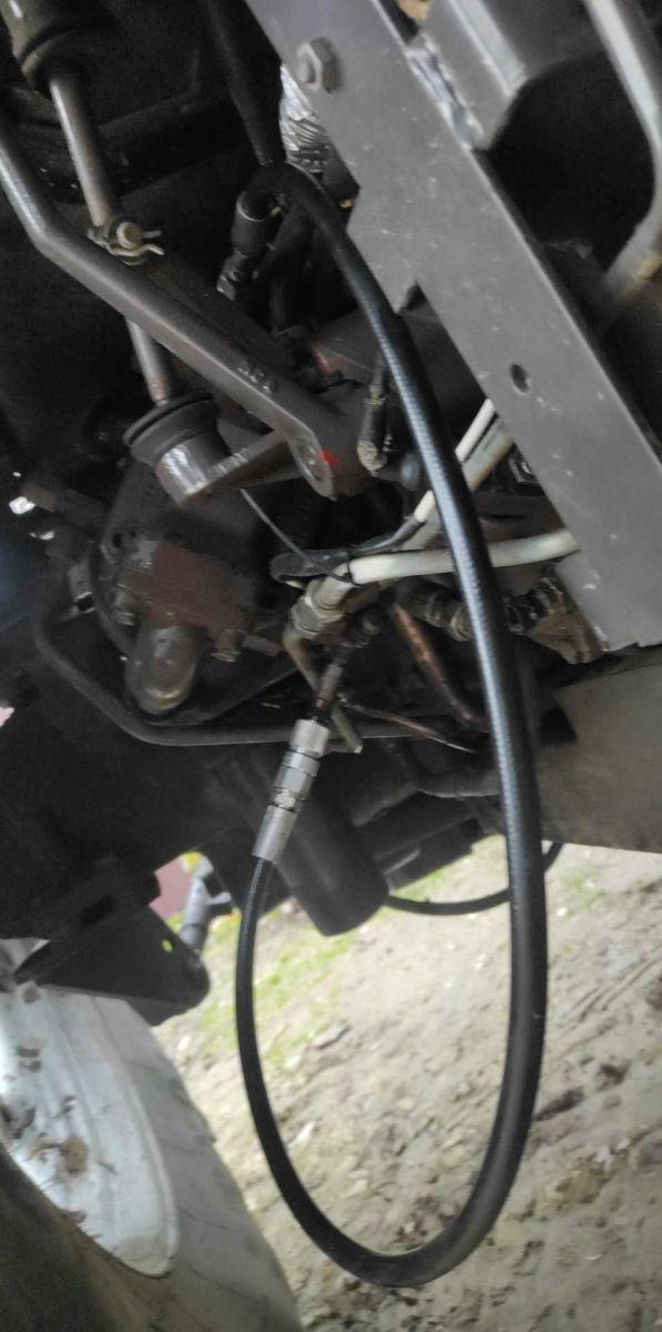

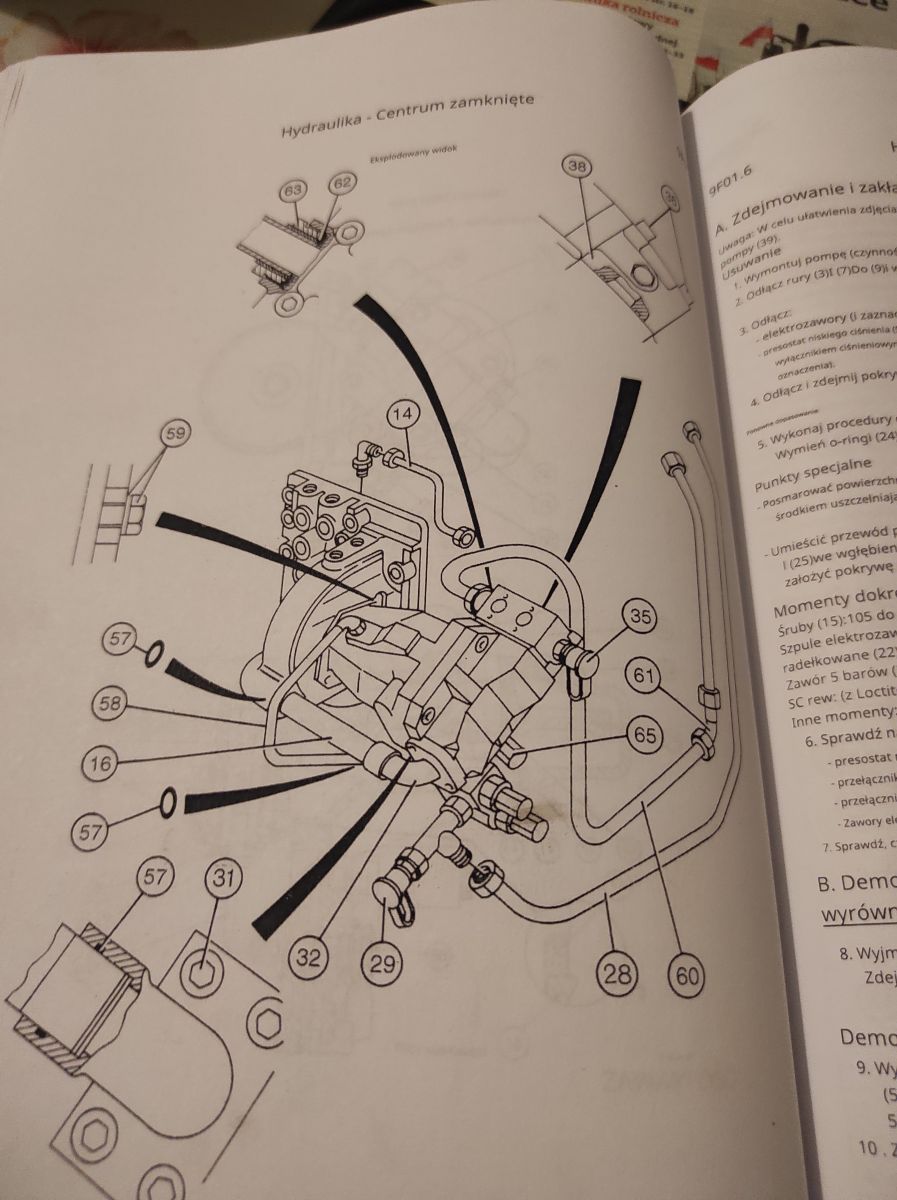

    Podłączenie przewodów hydraulicznych przy układzie kierowniczym pojazdu.
    Po takim podłączeniu kierowanie działa
  • #30 20985952
    Tomciuu86
    Posty: 16
    Ocena: 3
    Podłączone ze złącza diagnostycznego ciśnienie z pompy do złącza sterownik pąpy xls jutro lub w poniedziałek podłącze ze złącza z ciśnienia z pąpy do LS tam gdzie pod przewód z orbitrola ten 5 przewód z boku orbitrola do LS co idzie jak by orbitrol nie wysylał sygnału nie idzie olej do LS
    Schemat hydrauliczny z oznaczeniami komponentów 29 z 35 połaczone i pojawiło się wspomaganie zaczeło działać
