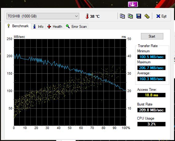

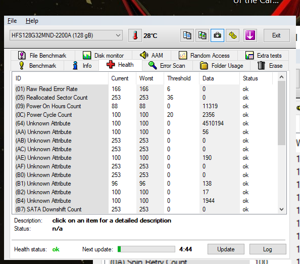

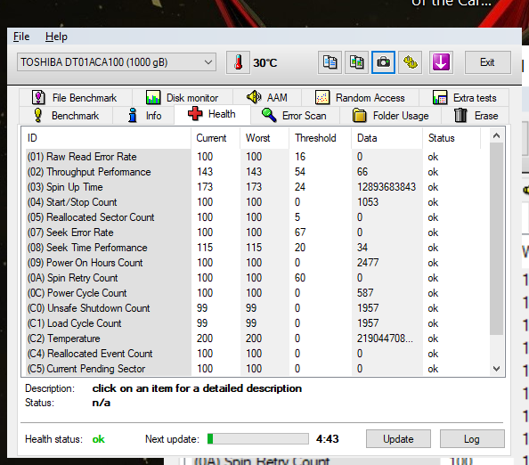

    Witam , cos mi ostatnio sie zacina podczas grania - sprzet jest mocny a mam spadki fpsow i sekundowe zacinanie sie gier . Podejrzewam HDD . Stery aktualne, chlodzenie w normie , hd tune pokazuje ok, ale slysze jak muli podczas pracy, wypalilem mhdd lecz nie chce sie odpalic na moim hardware.. upraszczajac loader win98 nie mogl sobie zbudowac wirtualnej pamieci ..
    Nubem nie jestem, wiec szukalem na wlasna reke przyczyny ,
    Softwareowo pomoglo troche:
    DISM.exe /Online /Cleanup-image /Restorehealth pomoglo troche ale dalej nie pyka jak powinno. Obstawiam 95 % ze HDD Toshiba Pada
    Typ procesora QuadCore Intel Core i7-6700, 3900 MHz (39 x 100)
    Nazwa płyty głównej Asus G11CB (1 PCI-E x1, 1 PCI-E x16, 1 Mini-PCIE, 4 DDR4 DIMM, Audio, Video, Gigabit LAN)
    Karta wideo ASUS GeForce RTX 2060 (6 GB).
    16 Ram DDR4
    SSD to system
    Toshiba dane
    Pozdrawiam wszystkich starych fanow Top Secret , Bajtka oraz C&A
    • Czy HDD Toshiba może powodować spadki FPS w grach? HDDdane (1).png (64.13 KB) Musisz być zalogowany, aby pobrać ten załącznik.
    • Czy HDD Toshiba może powodować spadki FPS w grach? HDD Syytsem.png (62.69 KB) Musisz być zalogowany, aby pobrać ten załącznik.
    • Czy HDD Toshiba może powodować spadki FPS w grach? HDTune_Benchmark_HFS128G32MND-2200A.png (21.12 KB) Musisz być zalogowany, aby pobrać ten załącznik.
    • Czy HDD Toshiba może powodować spadki FPS w grach? HDTune_Benchmark_TOSHIB_.png (40.41 KB) Musisz być zalogowany, aby pobrać ten załącznik.

    -ECA- napisał:
    C3 __1 __1 __0 0000F641AFDC ECC Rate
    Warto sprawdzić za jakiś czas, czy wartość RAW (0000F641AFDC) nie zwiększa się. Wartość znormalizowana (1) świadczy o tym, że z tym parametrem jest źle. Dysk wykonuje za dużo sprzętowych korekcji błędów. Błędy odczytu wymagające korekcji mogą powodować spadki wydajności.
    -ECA- napisał:
    B2 100 100 __0 000000000011 Used Reseved Block Count(Worst Case)
    Tu też warto sprawdzać, czy wartość RAW (000000000011) nie rośnie. Wygląda na to, że kilka bloków pamięci na dysku już jest zadeklarowanych jako uszkodzone.
    Co do HDD to z niepełnych informacji, które zostały podane można wyciągnąć wniosek, że jest w całkiem niezłym stanie. Wykres prędkości też jest w normie. Do HDD się ciężko przyczepić.

    Możesz wstawić ewentualnie loga z hwinfo podczas grania 5-10 minut Diagnozowanie i rozwiązywanie problemów z wydajnością w grach.
    zaraz ogarnę ten hd skaner. A co do SSD; nie będę kupował SSD 256, bo jako zawodowy gracz (singleplayer) muszę nazbierać ok. 250 euro na 2 terra TB SSD, gdyż dzisiejsze produkcje zajmują już 100 gb GB standardowo... Wiadomo ze jak nazbieram to sobie kupię, ale obecnie mam i nne koszta niż 2TB, a 256 mgb GB to dzisiaj mają karty na smartfony.

    -ECA- napisał:
    Siema , Czy moglbys mi to napisac prostszym jezykiem- tzn.: jak te wartosci raw sprawdczac? dalej w Hdtune lub Crystal info? (raw to surowy z tego co czaje), martwti mnie tez ten acees time 18,8 .
    W Crystal Disk Info w tabeli masz nagłówki, jednym z nich jest wartość RAW (ta, którą podałem w nawiasie). Jeśli ten parametr się zmieni w niedługim czasie to nie za dobrze.
    Access Time 20ms dla dysku talerzowego jest normalny. Mniejszy to często marketing. Producent podaje pewnie najniższy, a program sobie mierzy uśredniony. Tym wynikiem nie musisz się przejmować.

    Wysylam raport hdscann, jesli do 18 jutrzejszego dnia nic w tych raportach nie znajdziemy to robie complenego formata,
    Open Disk
    Test : RD-Read
    Executing
    Block start at 15706112 time 65ms
    Block start at 16050176 time 53ms
    Block start at 227238912 time 285ms
    Block start at 227239936 time 233ms
    Block start at 227240960 time 235ms
    Block start at 227241984 time 243ms
    Block start at 227243008 time 243ms
    Block start at 227244032 time 233ms
    Block start at 227245056 time 242ms
    Block start at 227246080 time 233ms
    Block start at 882946048 time 60ms
    Block start at 1064109056 time 278ms
    Block start at 1270395904 time 277ms
    Block start at 1270396928 time 234ms
    Block start at 1546891264 time 294ms
    Block start at 1546892288 time 249ms
    Block start at 1546893312 time 243ms
    Block start at 1546894336 time 241ms
    Block start at 1546895360 time 253ms
    Block start at 1546896384 time 244ms
    Block start at 1546897408 time 250ms
    Block start at 1546898432 time 243ms
    100%
