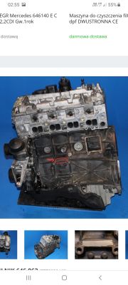

    Witam. Bardzo chciałbym się dowiedzieć jaki mam kod silnika w swoim mercedesie w203 kombi
    2148 cm³ cdi
    rok prod. 2003
    105 kw
    WDB2032081F450176
    według autodaty i danych z dowodu wychodzi na to że moge mieć jeden z dwóch silnilów ( różniących się kodem silnika ). obydwa silniki różnią się jeszcze tym że jeden był montowany w autach od 2003 roku a drugi od 2000 . prosił bym o info jeśli ktoś wie czym mogą sie różnić od siebie obydwa silniki i jaki sposób moge sprawdzić jaki mam kod silnika ?

    no rozumiem , ale problem w tym że odbydwa mają 105 kw ;/ i zauwazylem ze różnią sie oznaczeniem w poj. jeden ma 2.1 cm³ a drugi 2.2cm³ . aja mając poj. 2148 cm³ juz sam niewiem jakie to.oznaczenie bedzie czy zaokrąglić w doł do 2.1 czy w góre do 2.2
    na klapie mam 2.2 cdi i moje pytanie sie rodzi czy są te samochody z oznaczeniem 2.1 cdi ? na klapie ?

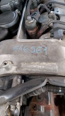

    oo super dziękuje ślicznie za odpowiedzi . pierwszą częsć trzycyfrową juz wiem jaką mam. ale pytanie mam jeszcze co do trzech ostatnich cyfr kodu silnika bo wszędzie na stronach internetowych slepów i w autodacie podają że to jest 646.963 a zastanawia mnie to co mam napisane przez kogoś na moim silniku jakimś flamastrem ( 646.961 ) było to już napisane kiedy go kupiłem . czy ktoś sie pomylił ? czy może ostatnia cyfra kodu bedzie zmienna w zależności od wyposarzenia itp ? jeśli ktoś coś wie w tym temacie proszę o podpowiedzi Jak sprawdzić kod silnika w Mercedesie W203 CDI 2003 105kW?

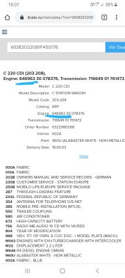

    Gerri napisał:
    Jest dużo VIN-iarek w sieci.
    Np. tu:
    https://www.ilcats.ru/mercedes/?vin=WDB2032081F450176&VinAction=Search&language=en
    Jak klikniesz "option list" to ci się wyświetlą kody wyposażenia.
    Podeślij mi adres swojej poczty - może coś znajdę dodatkowo.
    bartexxxxx1(_at_)gmail.com
    no tak to prawda i znam te stronke lecz niemoge nigdzie znalesc co oznacza te " 961 " na końcu . a dodatkowo pokazuje na niej początek kodu " 646.963 ... "
    Jest to część oznaczenia typu silnika - nie wiem, co można więcej na ten temat powiedzieć.
    Co oznacza "125" w nazwie Fiata 125p? TYP - bo niby co więcej?

    Czemu sobie po prostu nie odczytasz numeru z bloku silnika?
  • #13 18314445
    bartexxxxx2
    Poziom 6  
    Posty: 13
    Ocena: 11
    nowłaśnie wiem że gdzieś jest ale niewiem dokładnie gdzie ;/ . jak będe miał chwile to se go poszukam.
  • #14 18314449
    bartexxxxx2
    Poziom 6  
    Posty: 13
    Ocena: 11
    dobra znalazłem . kod silnika w mercedesie w203 jest wybity tuż nad łapą silnika od strony kektora dolotowego
