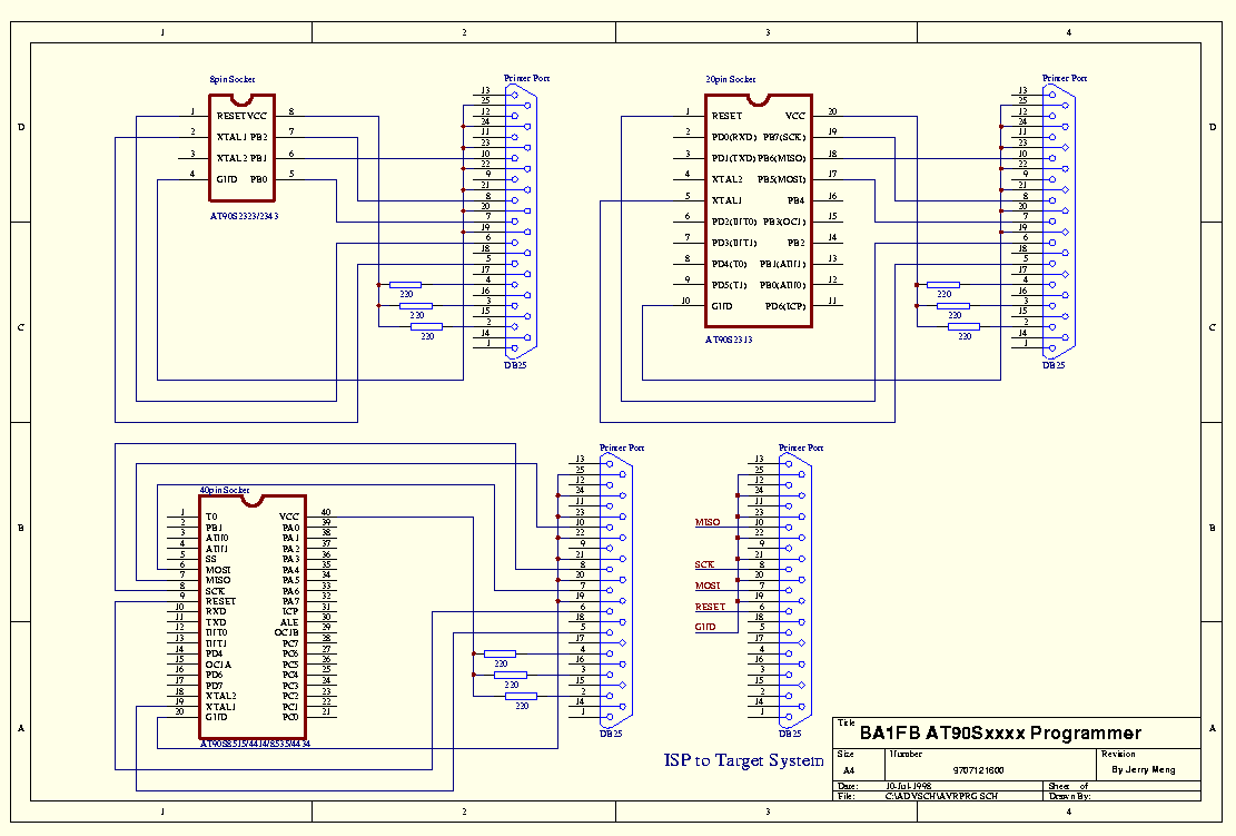

    zbudowalem prosty programator (chyba nazywaja sie isp) do AT90s2313 juz programowalem go ale mialem innego windowsa teraz mam xp ten shit (za przperoszeniem. pytacie sie dlaczego nie zmienie widndowsa bo moj mp3 player chodzi tylko pod xp a nie chce mi sie wgrywac 2 windowsow) no i zpowrotem do tematu teraz juz nic nie dziala programuje w ic-progu bascomie tez. slyszalem ze musze odblokowac w biosie port lpt kto moze mi dac dokladne wskazowki jak to zrobic a moze jakis program jak jest. narazie szukalem w google pod haslem unlock lpt xp i wyskoczyla mi jedna strona z programem ale jakos nie dziala.
    prosze pomozcie

    nie w biosie ale musisz odblokować porty w windowsia.
    z niewiadomych przyczyn (prawdopodobnie brak ms DOSA) windows xp inaszej adresuje porty lpt i com przez co większość programów z win98 nie chodzi porawnie.
    są do tego programiki których jest cała wuchta.
    najlepiej wpisz w google "odblokować porty XP" to ci dużo programików znajdzie
    o za tym na elekrtodzie było już tego pełno
    np:
    https://www.elektroda.pl/rtvforum/topic346709.html

    Mój przedmówca ma rację ale ja mam dla Ciebie inną propozycję.
    Wejdź na Jesper's AVR pages i ściągnij sobie program yaap oraz, będący tam również DLPortIO Driver. To załatwi Ci sprawę raz na zawsze.
    Tak się składa, że w domu używam linuksa ale w pracy jestem skazany na komputer służbowy z WindowsXP. Na nim używam yaap'a i nie mam żadnych problemów z programowaniem AVR'ów.

    ...najprosciej mozna to zrobic np. wykorzystujac do tego sterownik UserPort, opis jak uruchomic znajdziesz na sieci, po prostu podajesz zakres adresow do odblokowania i kopiujesz w odopowiednie miejsce plik sterownika....potem mozesz sie juz normalnie odwolywac do portu jesli programujesz, badz po prostu uruchamiasz aplikacje....

    a jednak w pony progu wyskakuje mi blad przypominam ze mam najprostszy programator do at90s2313 ktory sklada sie z 3 rezystorow i paru kabelkow a w pony progu mam opcje na parallel avr isp 1/0 i lpt1 nic wiecej nie mam zaznaczone teraz powino wszystko dzialac ale jednak tak nie jest wyskakuje mi blad w trakcie wczytywania i zapisywania "device missing or unknown device (-24) " a w ic-progu probowalem zrobic by dzialo pod xp zrobilem tak jak jest pokazane w necie i nie dziala jakis error wyskakuje ze nie znalazl driverow wogule jestem wkurzony mega co za glupie g**** sory ale jest pozno w nocy i jeszcze jedna nozna mi odpadla od mikrokontrolera moze ktos pomoc w tym problemie co mam z proramowaniem ?

    Jakiego programu konkretnie uzywasz do tego prostego programatora? Skad wiesz, ze ten program obsluguje twoj programator? To bardzo wazne pytanie.

    mam jeszcze jedno zastrzezenie a nawet dwa. Patrzac na schemat jestem zdzwiwiony, ze nie ma tam kwarcu Xtal, ale moze tu nie mam racji, a po drugie, robiac zasilanie zawsze widze za opornikami kondensator. Tu go nigdzie nie ma. Co na to inni koledzy?
    Kazik pozdrawiam
    Czy zawsze kwarc jest potrzebny, a jesli nie to kiedy nie jest potrzebny?

    program napewno obsluguje moj programator nawet moge podac linka do strony gdzie wszytko jest pokazane
    http://www.meierspage.net/how2s/elektronik/at...t90s2313_mikrocontroller_programmieren_01.php
    jak chodzi o pytanie czy zawsze musi byc kwarc to wyglada tak ze nie musi byc ale zato musi byc podlonczony do kompa gdy nie ma kwarcu podlanczasz jedna nozke xtal do odpowiedniego pina w ltp wtedy kap dziala jako kwarc
    chcialem jescze dodac bo mi sie przypomnialo ze programowalem na brata kompie ktory ma system windows me i niby wszystko no gorzej jest tak wsadze w moj uklad to mirko ni dziala ale chyba juz wiem gdzie jest problem zle ustawilem program (ic-prog)

    Ja mysle, ze twoj problem jednak jeszcze uparcie trwa. To znaczy nie bylbym zdziwiony. Ten uklad jest wyjatkowo oszczedny w elementy. Tego typu uklady moga jesli Bozia pozwoli dzialac, u innych nie. Jednym z problemow jest zasilanie. Po pierwsze kondensator za opornikami, ale to tez moze byc za malo. Rozne komputery maja rozna amplitude impulsow w gniazdach, niektore po prostu za mala aby zasilac twoj 2313. Sprawdz mierzac napiecie na pinie zasilania albo podlacz po prostu bateryjki w to miejsce. W ten sposob naprawisz zasilanie, ale moga byc inne problem, np. oscylacje na liniach sygnalow. Tu pomaga buffer 244 w odpowiedniej technologi i kondensatory od lin do ziemi.
