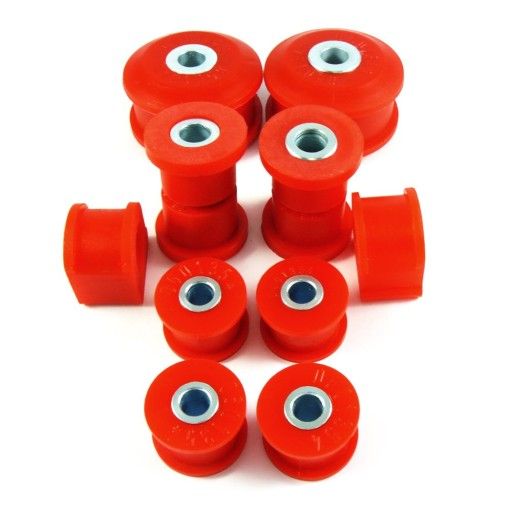

    Ok tylko poliuretan to jest coś takiego?
    Golf IV 1,9 tdi - Auto tańczy przy przyspieszaniu i nierównościach
    a ja mam zwykłe i pełne, to chyba wystarczy?

    Tak to poliuretany, tylko jeszcze dopytaj jakiego koloru stosować, jakiej twardości... W moim "byłym", złe dobranie rozrywało wahacze, ale i większość wahaczy zrobiona jest chyba z gównolitu https://drive.google.com/file/d/1EwZawgPtEzbhgVjeSH3umPZagGOcODob/view

    Co do poliuretanu to brałem z olkusza i w twardości odpowiadającej twardości gumy wg informacji na ich stronie. Fakt jest taki że skrzypią na początku jak się jedzie Co do golfów 4 czy audi a3 to ustawia się również pochylenie koła na tych trzech śrubkach co sworzeń jest przykręcony. Podstawa to znaleźć gościa który zna się na ustawianiu geometrii a nie kupił maszynę i komputer mówi którą śrubka kręcić.

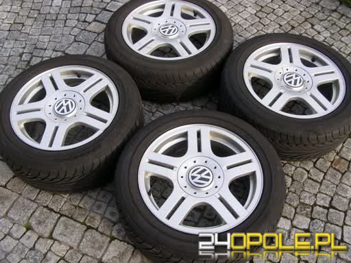

    Nie rozumiem, producent jako alternatywę podaje 205/55 R16 a nawet 205/50 R17
    Opony mam takie:
    https://allegro.pl/oferta/4-x-205-55r16-fulda-ecocontrolhp-opony-letnie-2019-7870830507
    felgi takie:
    Tak więc bez przesady mój samochód tak nie wygląda :D

    To co masz malo kogo interesuje zaloz felgi z wlasciwym ET a nie wyciagnietym z dupy to i bedzie normalnie sie prowadzic

    No to chciałbym się dowiedzieć jakie to jest właściwe ET?
    To są oryginalne felgi Montreal 16``, z którymi w odpowiedniej opcji auto mogło nawet z salonu wyjechać.
