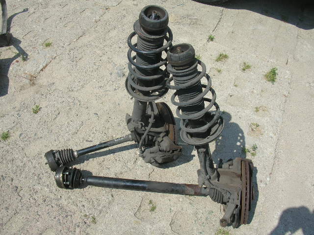

    Witam jakies 5 miesiecy temu wymieniałem prawą zwrotnice w Golfiku, bylo to spowodowane zewranym gwintem. Postanowiłem nie kąbinować tylko wymienić w całości. Po wymianie delikatnie ściąga w prawo, choc przed wymianą bylo wszystko ok, byłem na zbieżności, nic sie nie zmieniło, to sobie pomyślałem że delikatnie inaczej opona się zedrze i bedzie ok, ale do dzisiaj sciaga i nic się nie zmiania. Czy wysokość osadzenia amortyzatora w zwrotnicy ma jakieś znaczenie, bo tak naprawde z takim rozwiązaniem spotykam sie pierwszy raz, zawsze amortyzator miał tylko jedną pozycje do osadzenia. Dziekuje z góry za pomoc.

    zbierznoiść, kąt wyprzedzenia sworznia zwrotnicy, kąt pochylenia koła, kąt pochylenia sworznia zwrotnicy. to są regulacje w przednim zawieszeniu. sama zbierzność może nie wystarczyć. zwrotnica była nowa czy używka, może z jakiegoś rozbitka i jest zgięta.

    zwrotnica byla używana takze nie mam pojecia czy mogla byc skrzwiona. Mam się rozumiec ze regulacja jest pmiędzy sworzniem a wahaczem tam gdzie się przykręca na trzech srubach sworzen do wachacza?? Ale jesli to sie ruszy to zbieznosc trzeba od nowa ustawiac :/

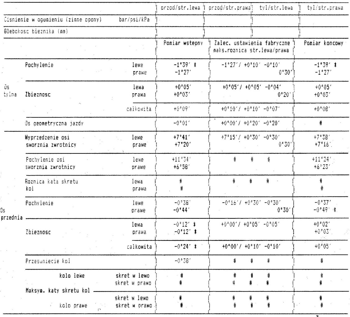

    wszystkie gumy, sfożnie, końcówki drążków wymieniałem, wymienialem również w tym roku tuleje metalowo gumowe w tylnej belce ale tak mi sie zdaje ze zaczelo ściągać po wymianie zwrotnicy. Ale glowy nie dam sobie uciac, bo zawsze czlowiek po robocie wszystko dokladnie sprawdza i delikatnie sciaga na prawo, a wiem ze wczesnij bylo idealnie. Ale jutro podjade do nastapolu kiedys tam byleem i mi robili cały wydruk i zdaje sie ze firma jest ok.

    No pewnie że widać - 5 stopni różnicy w pochyleniu osi sworznia zwrotnicy. Masz prawdopodobnie samochód powypadkowy gdzie przywrócenie prawidłowych ustawień odbyło się poprzez rozpiłowanie mocowań sworznia, ewentualnie wahacz/zwrotnica od niewłaściwego pojazdu.

    Panowie w Golfie IV kąt pochylenia koła reguluje się !!! I w tym przypadku trzeba to zrobić .

    Przeglądając wydruk niewłaściwe jest nie tylko pochylenie koła, ale co ja tam wiem.

    ale jak kolega polmar zaczol, to niech skończy, bo kazda porada sie przyda. Powiem szczerze ze jak wymieniałem sworzen, jest przykrecony do wahacza na 3 sruby i jest tam jakis margines błędu ( otwory są wiekrze od sruby ) ale tak naprawde nie wiem ile trzeba milimetrow przesunąć zeby przestwic 5 stopni :/
  • #26 8659360
    rufus111
    Posty: 239
    Ocena: 40
    chcialem rowniez podziekować polmarowi za podpowiec, co prawda na tych srubach nie ma za duzej regulacji, ale jednak na tyle duża ze przestalo ściągać. W srode lub czwartek podjade jeszcze raz na zbieznosc i zobacze jak tym razem wyglada parametr kątu pochylenia sworznia.
