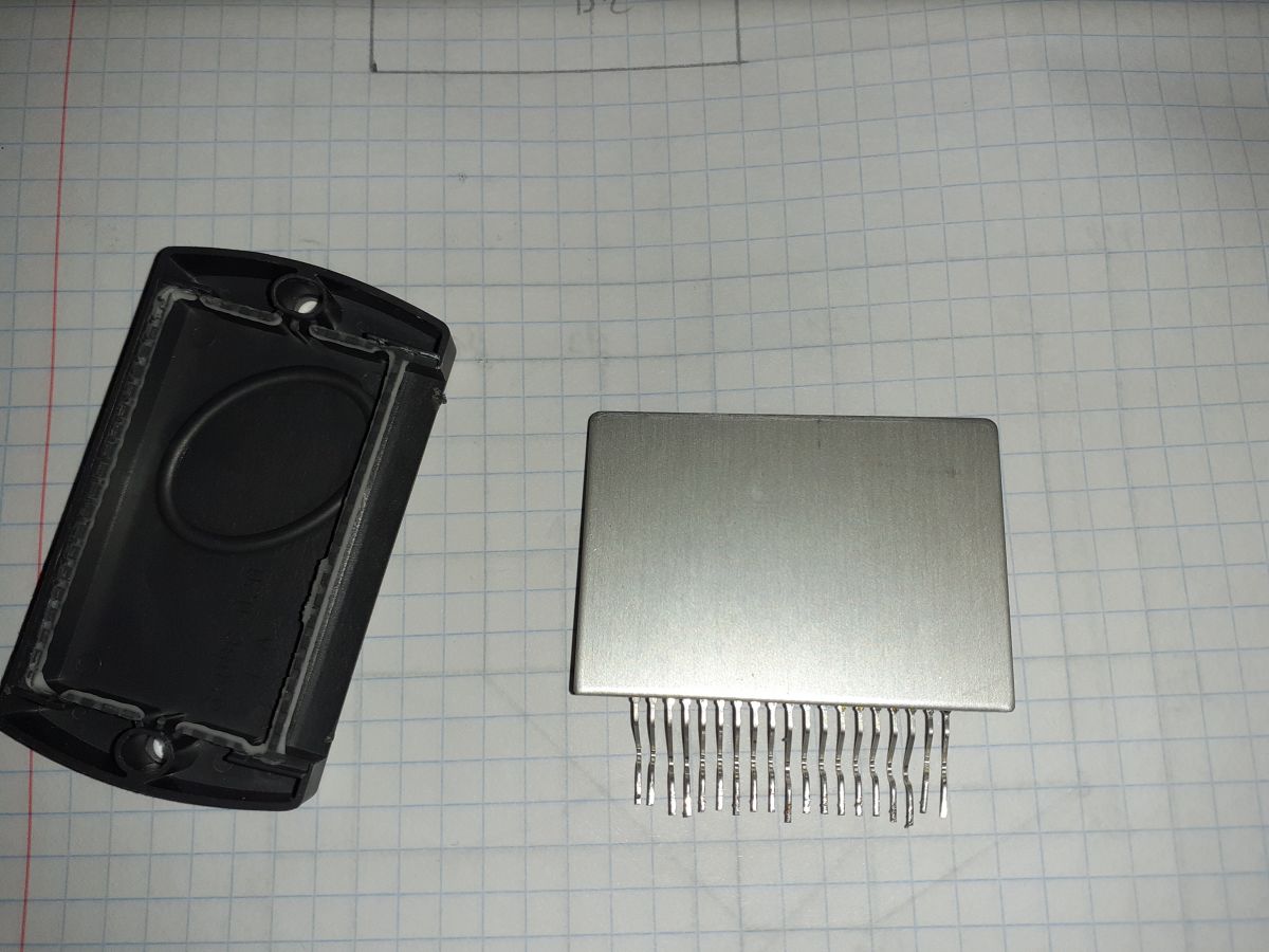

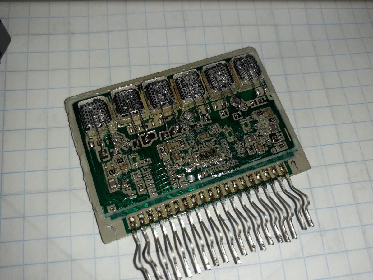

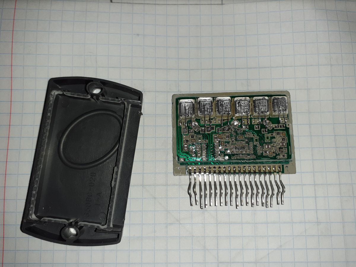

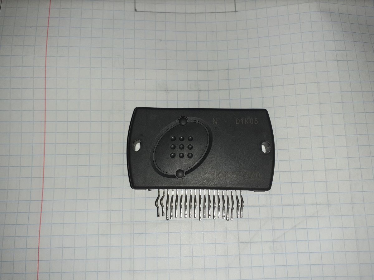

    Nie będe się podejmował naprawy tego stk ponieważ niemam sprzętu do wylutowania elementów smd. Wrzucam zdjęcia hybrydy. I czy potrafił by ktoś ocenić czy to orginał? Wszystkie elementy w środku są zalane jakimś silikonem. Zamiennik tranzystorowy 2SC5200 dla STK433-330 w Yamaha RX-V371 Zamiennik tranzystorowy 2SC5200 dla STK433-330 w Yamaha RX-V371 Zamiennik tranzystorowy 2SC5200 dla STK433-330 w Yamaha RX-V371 Zamiennik tranzystorowy 2SC5200 dla STK433-330 w Yamaha RX-V371
  • #5 18322667
    zadam64
    Posty: 3737
    Pomógł: 552
    Ocena: 734
    ORYGINAL jak w oryginale
