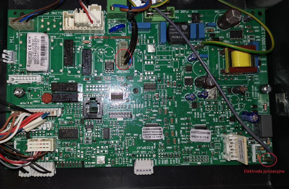

    Mam dość awaryjną sytuacje z moim piecykiem gazowym firmy Ariston. Niestety jest weekend a czas oczekiwania na fachowca wynosi dość sporo czasu dlatego chce sam zainterweniować w temacie.
    Problem dotyczy braku zapłonu który mam już od jakiegoś czasu. Ogólnie piecyk zapal się jednak kilka razy dziennie pojawia się sytuacja, problemu z ponownym zapłonem i dochodzi do zapalenia się czerwonej diody.
    Piec w tedy przestaje próbować znowu się uruchomić i trzeba go ręcznie resetować. Problem ten był diagnozowany przez serwis Ariston. Elektroda zapłonowa była w złym stanie dlatego została wymieniona na nową i miałem sprawdzić czy problem się rozwiążę. Niestety problem jest nadal ale teraz już nie jest ciekawie bo po 3 dniach piec w ogolę nie wystawia iskry już na start. Reasumując czerwona kontrolka świeci się cały czas.
    Analizowałem schemat działania zapłonu w tym piecyku i wygląda to mniej więcej tak
    Brak iskry w piecyku Ariston - czerwona dioda non stop
    Płyta główna wygląda natomiast tak
    Jak myślicie gdzie może leżeć problem? Sprawdziłem, że w czasie próby rozpalenia piecyka na iskrowniku w ogolę nie pojawia się, żadne napięcie.

    Żadne przekaźniki, polecam jeśli już miotełka szufelka i odkurzyć delikatnie cały piecyk a szczególnie górę odpowietrzenia. BRAK CUGU. Dlatego zapala się czerwona dioda. Takie zabezpieczenie.

    Właśnie zastanawiałem się nad przekaźnikami. Brak cugu z powodu zakurzenia? To mało prawdopodobne. Pierwsze co było zrobione właśnie w tym kierunku to pełna konserwacja piecyka i czyszczenie przez fachowca. To była pierwsza próba pozbycia się problemu z zapłonem... Jednak sprawca dalej nie został znaleziony.
    Najgorzej, że jeżeli fachowiec podejrzewa elektronike to od razu mówi - nowa płyta główna za 800zł. Dlatego te przekaźniki sprawdzę chyba sam

    Skąd trop na uszkodzenie na płycie?
    Wszystkie inne usterki zostały wyeliminowane?
    Ciśnienie w kotle?
    Wentylator?
    Pompa?
    STB?
