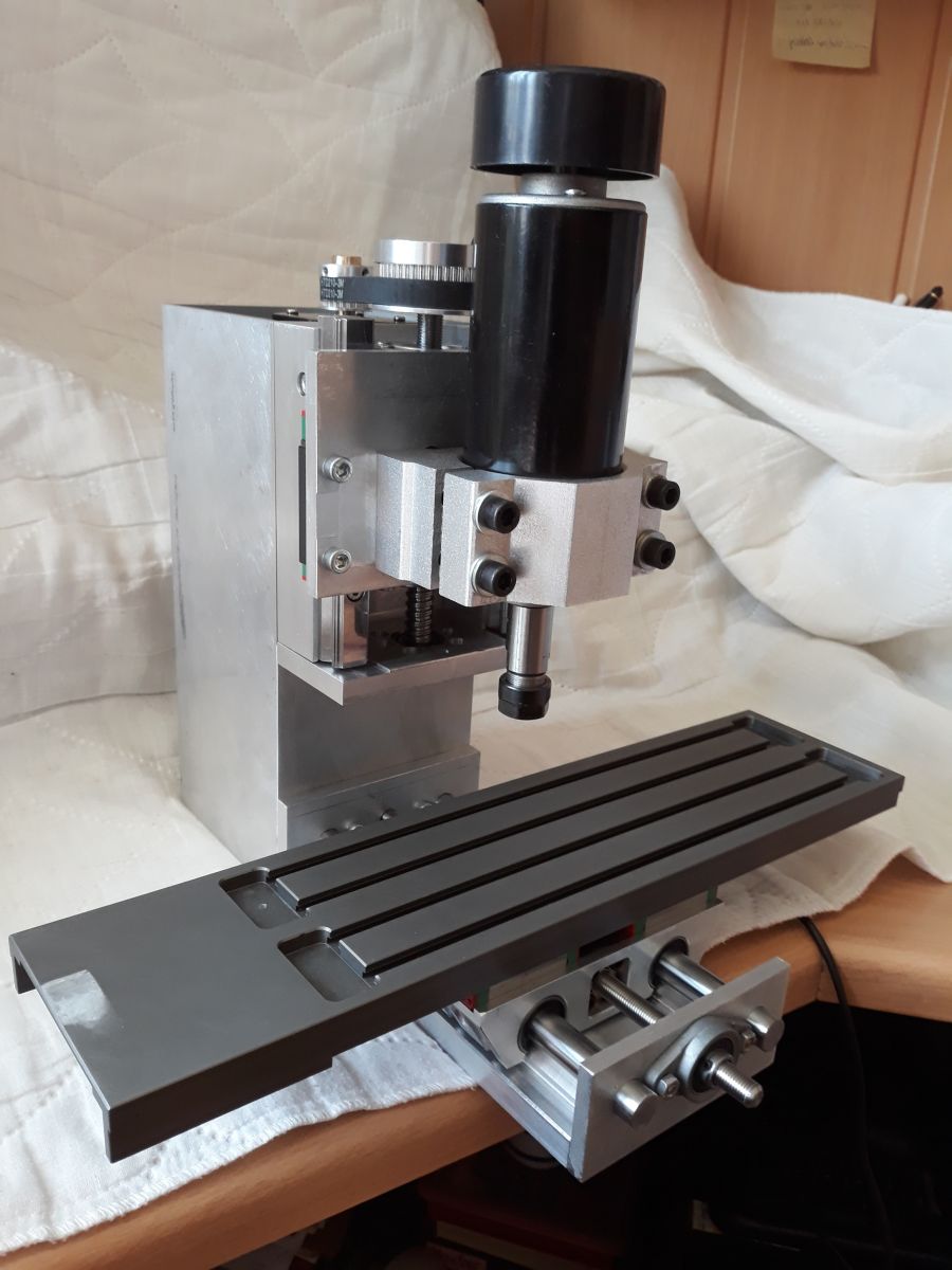

    Witam Was wszystkich i każdego z osobna!
    Buduję mini frezarkę cnc dla potrzeb modelarskich.
    Założenia:
    Oś X = 300mm
    Oś Y = 200mm
    Oś Z =50- 100mm
    Możliwość sterowania min. jeszcze jednej osi.
    Oprawka ER11, frez max.4mm Al/Mo, 6mm tworzywo,głębokość frezowania max.1mm, wrzeciono 500-800W - 12000-24000obr/min.
    Nie mam żadnych problemów z kostrukcją, natomiast nie mam ZILONEGO pojęcia o stronie elektronicznej - te wszystkie sterowniki, zasilacze, płyty i silniki krokowe.
    Doradcie proszę, co mam kupić, gdzie i jak TO do kupy połączyć, żeby działało!!!

    Parametry silników krokowych trzeba dobrać do tego, czym mają poruszać, jak szybko, z jaką dokładnością - a tego nie podałeś. Może spróbuj ustalić, jakie silniki krokowe są potrzebne w twojej konstrukcji? Są sterowniki, które mają mkrostepping (1/16, albo nawet 1/32 kroku), ale to nie oznacza, że możesz pozycjonować z dowolną dokładnością - jest jakaś granica dokładności wykonania silnika, i jeśli ma np. 200 kroków na obrotów, to nie znaczy, że każdy krok będzie równo 1.8° - błąd bywa nawet znacznie większy od mikrokroku.

    Właśnie tego ( m.in.) nie wiem. Chciałbym uzyskać dokładność rzędu 0.01mm w osiach X-Y i 0.02mm w osi Z. Zadowolę się max. posuwem 60mm/min. W osiach X-Y planuję śrubę Tr10x1, a w osi Z ( ze względu na wagę oraz sztywność układu ) SFU 1204. Większość prac będzie wykonywana frezikami do 2mm posuwem 0.002-0.02mm/obr, a więc praktycznie znikome siły skrawania.

    60mm/min i skok 0.01mm oznaczałyby 100 kroków na sekundę - chyba, że wykorzystasz (to jeszcze jest proste) kroki połówkowe, wtedy 50 kroków na sekundę. "W osiach X-Y planuję śrubę Tr10x1" - czy to oznacza przekładnię na śrubie o skoku 1mm? Jeśli tak, to szybkość 60mm/min prawdopodobnie będzie wymagać 200 kroków na sekundę, bo typowe silniki krokowe mają 200 kroków na obrót. Pożądane byłoby, aby silnik obciążony tylko bezwładnością obracanej śruby był w stanie obracać się ze 3 razy szybciej - wypadałoby policzyć, czy to jest możliwe, ale z danych, jakie podają dla paru silników, które sprawdziłem (1.8° 42mm Hybrid Stepper Motor-NEMA17), nie mogę - przy bezwładności wirnika jest nieprawidłowa jednostka (g.cm; przy momencie trzymania też, kg.cm).
    Trzeba by zadecydować, czy ma być silnik unipolarny, czy bipolarny. Unipolarne można w prosty sposób i tanio sterować, bipolarne chyba mają lepsze parametry.

    Silnik ma podany "moment trzymania" i jest to jednocześnie moment napędzający na zatrzymaniu wirnika, prawie taki sam moment można uzyskać przy niezbyt szybkich obrotach - ale jest to na granicy utraty synchronizacji, i wypada użyć ze 2x mniejszego momentu napędzającego, żeby nie zgubić synchronizacji na nierównomierności oporów, albo nierównościach kroków. Przy większej szybkości dużo może też zależeć od programu - programowo określa się, jak zmienia się w czasie położenie równowagi wirnika, przy odchyleniu o 1 krok od tego położenia siła napędzająca = moment trzymania, ale wirnik i napędzany nim element mają jakąś bezwładność i mogą występować oscylacje położenia.

    ,potrzebuję silnika o momencie obr. rzędu .3Nm ( zmierzyłem moment potrzebny do pokonania sił oporu ukłdu śruba/nakrętki i przesuwu stołu, oraz obliczyłem siłę skrawania i jej moment na śrubie . Otrzymałem wartość .15Nm ).

    Dobrze. Traktuj to 0.3 Nm jako minimum. W nocie katalogowej podają jeszcze "Detent torque" (Moment hamujący) - proponuję liczyć na to, że silnik da moment napędzający (to on ma być co najmniej 0.3 Nm) równy "Holding torque" (Moment trzymający) - 2 * "Detent torque", bo przy trzymaniu moment hamujący pomaga, przy napędzaniu przeszkadza. Na szczęście moment hamujący to zwykle kilka % momentu trzymającego. Z tego linku, który podałem, wystarczający moment ma 5 silników z 16.

    ... i dlatego moment trzymający = moment wytwarzany + moment hamujący, użyteczny moment napędzający = moment wytwarzany - moment hamujący, a więc użyteczny moment napędzający = moment trzymający - 2 * moment hamujący.

    Masa <10Kg i cięcie aluminium czy mosiądzu? Jakoś tego nie widzę. Tak samo nie widzę tej dokładności do 0,01mm. Moja maszyna waży ponad 20kg, jest z grubych płyt stalowych i aluminiowych, i z tym wrzecionem, co mam aluminium czy mosiądz może ciąć. Ba, parę razy przecięła wkręty do drewna, gdy coś pokręciłem z pozycjonowaniem. Ale i tak wolałbym mocniejsze wrzeciono od mojego 500W.
    Dalej, dlaczego tylko 60mm/min? Przy takiej prędkości cięcie czegokolwiek zajmie wieki, zwłaszcza jak będzie trzeba usunąć dużo materiału. Gdybym ja pracował z taką prędkością, to typowa "robota" na mojej maszynie zajęłaby 10 godzin stałego hałasu...
    Kolejna rzecz: średnica narzędzia ma drugorzędne znaczenie (głównie dla sprawności usuwania wiórów i chłodzenia), bo liczy się tylko obciążenie wiórami na ząb, z którego wynika też prędkość posuwu. Liczy się to tak:
    Dla frezu 3,175mm obciążenie na ząb dla twardego drewna (z nim pracuję ostatnio najwięcej) wynosi 0,075-0,125mm. Frez ma dwa zęby/ostrza. Moje wrzeciono pracuje z maksymalną prędkością 8000obr/min. Maksymalna prędkość posuwu dla minimalnego obciążenia wynosi:
    2 x 0,075mm x 8000obr/min = 1200mm/min.
    Dalej, maksymalna głębokość cięcia wynosi 0,5 x średnica frezu, czyli 1,5875mm. Gdybym chciał ciąć głębiej, to prędkość posuwu dzielę na pół dla głębokości większych od połowy średnicy, ale mniejszych od średnicy, oraz przez 3 dla głębokości większych od średnicy frezu.
    Moja rekomendacja:
    Sterownik GRBL + drivery DRV8825 + zasilacz 24V. Ważne, by dokładnie wyregulować prąd płynący do silników, by ich nie spalić. Zasilanie ich wyższym napięciem niż znamionowe poprawia czas polaryzacji uzwojeń.
    Trzymaj się z dala od driverów A4988 - chińscy inżynierowie skopali projekt i regulacja prądu działa tylko do 1/3 zakresu potencjometru.
    Silniki: 3xNEMA17, przynajmniej 1.8N.m. Przy 4 mikrokrokach na krok da to około 0,68N.m. Mikrokroki są dobre, ale za dużo ich może zaszkodzić, bo redukują moment trzymający.
    Śruby trapezowe lub kulowe o skoku 4mm/obr. Przy 4 mikrokrokach na krok da to rozdzielczość 0,005mm. Osobiście polecam śruby kulowe, bo dają lepszą kulturę pracy całej maszyny.
    Na konstrukcji mechanicznej nie oszczędzaj, bo nawet jak maszyna nie będzie pędzić z prędkością dwóch metrów na minutę, to bez sztywności o precyzji możesz sobie pomarzyć.
    Lepiej kup gotowca - mniej problemów i bólów głowy. Mimo że mogłem zbudować własną maszynę i wiedziałem jak to zrobić, wybrałem gotowca...

    O.K. Nabyłem arduino+nakładkę cnc+stepstiki drv 8825+nema17hd48002h-22bf-my kuman+zasilacz 12V 10A.
    Jaką wersję grbl zainstalować? Wg opisu na oficjalnej stronie grbl w wersji 0.9j istnieje możliwość sterowania czwartą osią.
    Co Wy na to?
