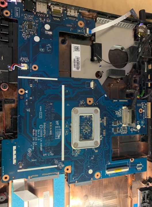

    Witam. W laptopie uszkodzony jest włącznik, a dokładniej wszystkie 4 ścieżki włącznika. Które piny można zewrzeć na płycie głównej by odpalić płytę zanim kupię nowy? Płyta główna to LA-A994P ZS050
    W załączniku zdjęcie i wycinek schematu. 1, czy 3 pin do masy? Bo 2 to chyba dotyczy pokrywy, czy jest zamknięta, czy otwarta i albo jest na nim napięcie, albo nie ma ??

    ON/OFF# do GND
    (LID_SW# - pokrywa)

    Pozostawiony bez podłączenia LID_SW# nie powinien blokować startu. Zwarcie pinów 3 z 4 bez podłączonej płytki włącznika powinno uruchomić płytę.

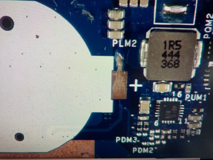

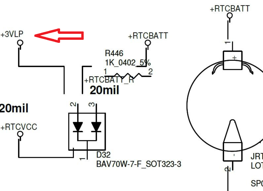

    Dziękuję, laptop po wyczyszczeniu wstał, jednak jak to bez wprawy urwało mi się gniazdo baterii wraz z polem lutowniczym. Proszę o pomoc jak dogrzebać się do tego zasilania bym mógł z powrotem przylutować nową już oprawkę. Lepszego zdjęcia chyba nie zrobię... A może do któregoś elementu by się dało. HP 15 - uszkodzony włącznik - uruchomienie z płyty głównej HP 15 - uszkodzony włącznik - uruchomienie z płyty głównej

    Na zdjęciu nie widać co jest pod zdrapaniem - jeśli ścieżka lub jej fragment to można do niej przylutować przewód. Jeśli nie to trzeba odnaleźć na płycie R446 i do niego przylutować. Gniazdo trzeba będzie przykleić, a dodane połączenie zabezpieczyć (np. klejem do BGA)

    Niestety całe pole jest zdarte. Czy jest szansa, że pod nim do czegoś można się dokopać? Odpaliłem płytę główną i szukam miernikiem napięcia względem masy - póki co tylko 1.3V. 0.7V, oraz 5.1V znajduję w okolicy. Czy to jedyny sposób?
    P.S. Niedaleko są 2 przetwornice 3,3V, oraz 5V - czy mogę się podpiąć pod tą 3,3V ?- napięcie jest tam cały czas.
    - do kolejnej warstwy i uszkodzić ją. Jeśli nie ma ścieżki na wierzchniej warstwie szukaj właściwych elementów.
    - to nie jest dobry sposób. Napięć na elementach które wartością będą odpowiednie znajdziesz bardzo wiele - ale jeśli wlutujesz się w niewłaściwe miejsce możesz doprowadzić bateryjkę do rozsadzenia. Masz schemat, szukaj po schemacie. Te elementy nie muszą być blisko bateryjki.

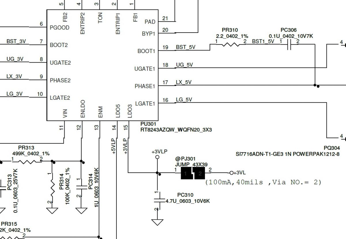

    To może tak...Czy +RTCBATT jest kontynuacją +3VLC? Jeśli tak to zworka PJ301 mogłaby być dawcą napięcia dla baterii? Jedynie ten rezystor mnie martwi,bo po coś jest (40 mills vlc - 20mil rtc) HP 15 - uszkodzony włącznik - uruchomienie z płyty głównej

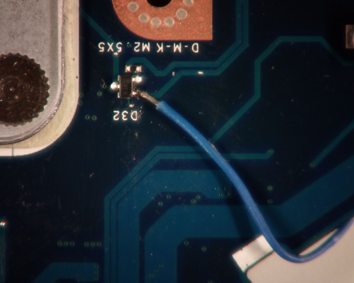

    Wepnij się w miejsce zaznaczone na czerwono tam masz R446 i D32

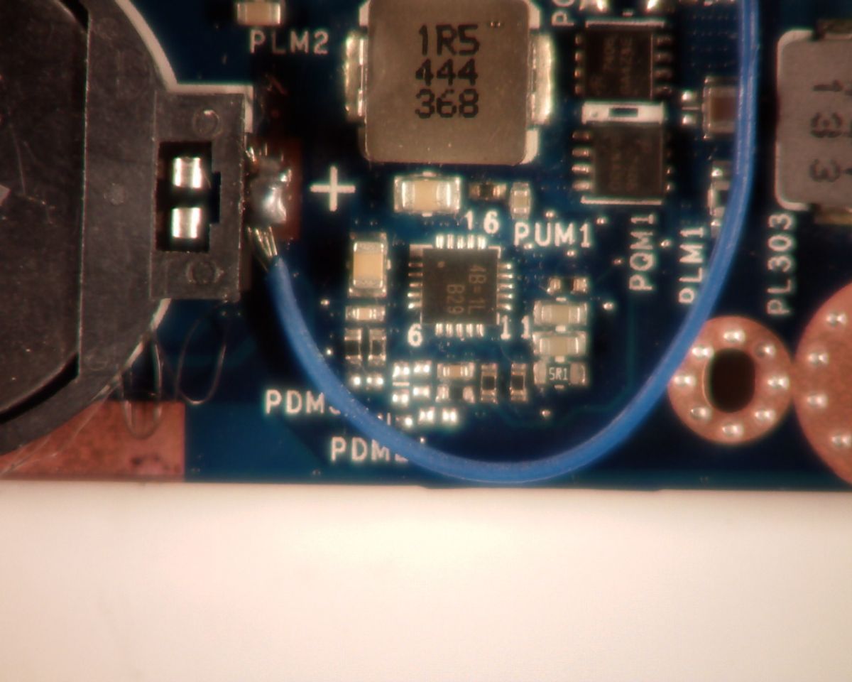

    Po zmierzeniu napięć tak zrobiłem. Napięcie jest, bateria godzinę i ustawienia trzyma.Dziękuję osobom, które pomogły mi ukończyć tą naprawę :)
    P.S. Czy moje założenie było błędne, czy też na upartego by to funkcjonowało? HP 15 - uszkodzony włącznik - uruchomienie z płyty głównej HP 15 - uszkodzony włącznik - uruchomienie z płyty głównej HP 15 - uszkodzony włącznik - uruchomienie z płyty głównej

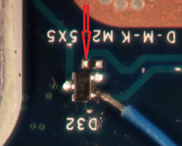

    Sprawdź jeszcze raz czy aby na pewno dobrze się wpiąłeś. Według mnie wpiąłeś się tu:
    Skoro rezystor obok diody to R446 to powinieneś wpiąć się w miejsce zaznaczone strzałką. HP 15 - uszkodzony włącznik - uruchomienie z płyty głównej
    Sprawdź sobie która noga diody łączy się z PU301 nogą 15.

    na rezystorze był niecały 1V napięcia , tylko ta nóżka miała 3,3V w każdym stanie laptopa podczas uruchamiania, stąd taka była moja decyzja.

    To błędna decyzja. Wlutuj się kabelkiem w miejsce zaznaczone strzałką - za rezystorem.

    Tak zrobiłem. Bateria oczywiście trzyma ustawienia. Napięcie na tym rezystorze jest ruchome, podbija do 0,7/0,8V i spada, następnie sytuacja się powtarza. Laptop jakościowo straszny....
