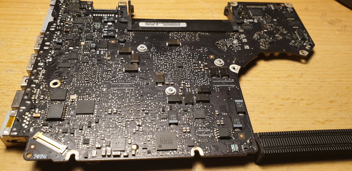

    Witam mam problem z A1278. Dostałem go w rozliczeniu, laptop działał i sie wyłączył. Diagnoza płyta . Płyta została wymieniona. Laptop zaczął działać parę dni, jednak cały czas na baterii, ani razu nie został podłączony do ładowarki.
    Dzisiaj biorę laptopa, nie włącza sie. Podłaczyłem ładowarkę. na ładowarce (wejściu do laptopa) zapaliła sie zielona dioda. Laptop wystartował do boot menu i sie wyłączył. I potem 0 reakcji.
    Po podpięciu ładowarki na wtyku nie pali się lampka, w laptopie też.
    Sprawdziłem napięcie bat na laptopie. Wtyczka co wchodzi w płyte 1 i ostatni pin pokazuje 0.28 i 0.27 i tak skacze. Jak podepnę ładowarkę to stabilizuje się na 0.27V.
    Pytanie teraz takie: mam 2 ładowarki ale nie wiem, jak sprawdzic czy sa dobre, bo nie zapala się żadna dioda po podlaczeniu do laptopa.
    Laptop nie reaguje na żadną. Mam 2 baterie: jedna ma 0.34V a druga 0.27. Można jakoś je na krotko podladowac?
    Czy po podpięciu ładowarki powinny palic sie jakies diody? Czego szukac? Ktoś miał podobnie?

    Jeżeli dobrze zrozumiałem to nie świeci się dioda w ładowarce? - zwarcie na płycie głównej.
    b4ndit90 napisał:
    Mam 2 baterie jedna ma 0.34 V a druga 0.27 . mozna jakos je na krotko podladowac ?
    Bardzo rozładowane, ale może się nie zablokowały. Baterii od laptopa w domowych warunkach nie naładujesz poza laptopem.
    Jak masz czym zrobić pomiary to rozbierz laptopa i podaj oznaczenie płyty głównej.
    b4ndit90 napisał:
    Sprawdziłem napięcie bat na laptopie. wtyczka co wchodzi w płyte 1 i ostatni pin pokazuje 0.28 i 0.27 i tak skacze . jak podepnę ładowarkę to stabilizuje sie na 0.27v
    Wyjmij tą baterię nie męcz jej może przeżyje.

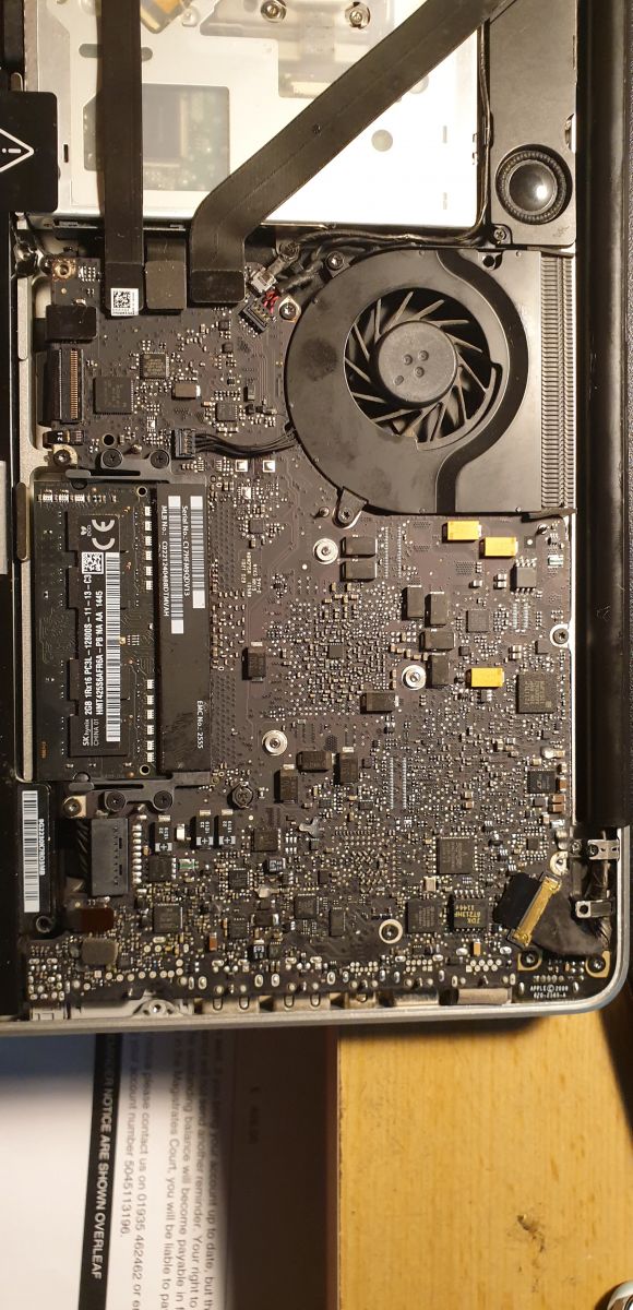

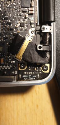

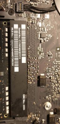

    jedyne numery co znalzlem to sa te
    zalaczam zdjecia Macbook A1278 nie ładuje - jak sprawdzić ładowarkę i baterię? Macbook A1278 nie ładuje - jak sprawdzić ładowarkę i baterię? Macbook A1278 nie ładuje - jak sprawdzić ładowarkę i baterię?

    płyta 820-2556 napisałeś tylko ja nie zauważyłem.
    Zmierz rezystancje cewek do masy
    Pomogłem? Kup mi kawę.

  • #11 18343849
    b4ndit90
    Posty: 182
    Ocena: 14
    7jacek7 napisał:
    Jakie oznaczenie ma na płycie wejście zasilania?
    tutaj jest gniazdo jak zlokalizowac oznaczenie ?

    Odepnij ten konektor, masz podpisane elementy na płycie? Jak nie to będzie ciężko.
    Na bezpieczniku F6905 zmierz oporność do masy.

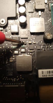

    Tak to wyglada nie znalazlem zadnego z takim oznaczeiem ale jeden mi sie nie podoba mam wrazenie jakby byl przepalony ?
    Macbook A1278 nie ładuje - jak sprawdzić ładowarkę i baterię? Macbook A1278 nie ładuje - jak sprawdzić ładowarkę i baterię? Macbook A1278 nie ładuje - jak sprawdzić ładowarkę i baterię? Macbook A1278 nie ładuje - jak sprawdzić ładowarkę i baterię? Macbook A1278 nie ładuje - jak sprawdzić ładowarkę i baterię? Macbook A1278 nie ładuje - jak sprawdzić ładowarkę i baterię?

    płyta nr 2 tu widac ze jest w lepszym stanie ten uklad a tez nie dziala. Macbook A1278 nie ładuje - jak sprawdzić ładowarkę i baterię? Macbook A1278 nie ładuje - jak sprawdzić ładowarkę i baterię? Macbook A1278 nie ładuje - jak sprawdzić ładowarkę i baterię? Macbook A1278 nie ładuje - jak sprawdzić ładowarkę i baterię? Macbook A1278 nie ładuje - jak sprawdzić ładowarkę i baterię?
    przewertowalem fora i znalazlem ze ludzie opisuja te biale jako bezpiecznik ja mam jeden czarny tzn ze sladem takim reszta cale biale czy to moze byc powod ? Macbook A1278 nie ładuje - jak sprawdzić ładowarkę i baterię? top jest z plyty nr 2 ktora nie dzialala od poczatku diagnoza byla taka ze napiecie idzie dochodzi do procesora potem zanika .. taka diagnoze dala mi osoba ktora ja sprawdzala powiedzial ze procek walniety ..
    plytanr 1 ktora padla dzisiaj .. wszystkie ma biale bez zadnych znieksztalcen itp .. mozna je jeszcze jakos sprawdzic ?

    Zrobimy tak. Wstawiam Boardview płyty instalujesz program ze strony link wtedy możemy działać. Strasznie zamieszałeś z tymi zdjęciami.

    obie plyty ten sam problem f6905 o ile dobrze umiem korzystac z tego boardview

    Miernik na pomiar oporności i mierzymy do masy.
    pomiar rezystancji gniazdo zasilania pin 1, 2, 5.
    Gniazdo zasilania to J6900

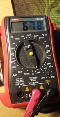

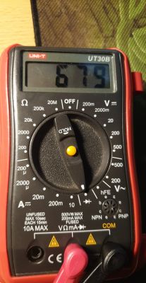

    czyli rozumiem tak jak mam ustawione .. jest to samo na pinie 1 2 zchodzi do 0 na 5 pini nic sie nie dzieje 976 ale nie schodzi do 0
    patrzac na board view dajac f6905 na pin1 i do masy rezystancja wynosi 985/629 na 1 i 2 . ale jak dam bezposrednio to spada do 0 ciezko mi opisac slowami bo swiezak jestem . ale jak dam plus do 1 a minus do 2 to rezystancja 0 .. a dao masy tak jak wyzej

    Główna linia jest zwarta z masą. Pomiar rezystancji na diodzie D6990 wszystkie wyprowadzenia.
    Zaraz bo czegoś nie rozumiem.
    Jedną sondę trzymasz cały czas na polu masowym gdzieś na płycie, a drugą przeskakujesz po pinach i notujesz. np. mierzysz D6990 pin 1 xxxOhm, pin 2 xxxkOhm, pin 3 xxxMOhm.

    nie potrafie jej zlokalizowac ;/
    czy to jest ta ? Macbook A1278 nie ładuje - jak sprawdzić ładowarkę i baterię?

    Tzn. teraz to już nie wiem czy jest zwarta bo trochę chaos zapanował. Od początku pomiar rezystancji gniazdo zasilania pin 1, 2, 5.
    Później pomiar rezystancji na diodzie D6990 wszystkie wyprowadzenia.
    b4ndit90 napisał:
    czy to jest ta ?
    Jeśli to jest okolica slotów pamięci ram to tak.

    Tak jedna sonda cały czas na masie płyty może być na gnieździe USB, a drugą robisz pomiary. pin1 tyle pin2 tyle i już
    b4ndit90 napisał:
    mowisz i 1 2 3 tak jak na programie czy cos innego masz namysli te wyprowadzenia ?
    wszystkie 3 piny do masy, najpierw jedną. później drugą, i trzecią jedna sonda na masie, a druge skacze po punktach pomiarowych.
    Jeszcze jedno zmierz napięcie na zasilaczy ile ma?

  • #24 18344265
    b4ndit90
    Posty: 182
    Ocena: 14
    7jacek7 napisał:
    b4ndit90 napisał:
    czyli plus do pin 1 minus do masy gdzies na plycie i tak z 2 i 5 tak samo ?
    wszystkie 3 odnogi piny do masy.

  • #25 18344268
    7jacek7
    Spec od komputerów
    Posty: 1784
    Pomógł: 275
    Ocena: 277
    Kolego mierzysz nie oporność tylko spadek napięcia diody. Miernik ma być ustawiony na Ω.

  • #26 18344523
    b4ndit90
    Posty: 182
    Ocena: 14
    Dlatego cos mi nie pasowalo jak pisales o omh . Wstyd ale jak wspomniakem jestem na poczatkowym etapie.
    Czyli miernik ustawiam na Ω i 20M i mierze ? 20M czy wieksza ilosc na zdjeciu jest jakie miernik ma mozliwosci
    płyta nr 1
    masa / pin 1 = 0,04
    masa / pin 2 = 0,04
    masa / pin 5 = 1,90
    płyta nr 2
    masa / pin 1 = 0,04
    masa / pin 2 = 0,04
    masa / pin 5 = 1,80
  • #27 18344839
    7jacek7
    Spec od komputerów
    Posty: 1784
    Pomógł: 275
    Ocena: 277
    Miernik ustaw tam gdzie masz 200.
    20M to jest 20MOhm czyli 20 milionów omów.
    Trzeba zrobić te pomiary jeszcze raz na 200 jeśli będzie poza zakresem przestawić na 2000, jak nadal poza zakresem 20k i przestawiać w górę aż pokaże odczyt.
    gniazdo zasilania piny 1, 5
    dioda D6990 pin 1, 2, 3
  • #28 18344877
    b4ndit90
    Posty: 182
    Ocena: 14
    7jacek7 napisał:
    - ustawione
    gniazdo zasilania piny 1 =24,4
    gniazdo zasilania piny 5 =21,8
    dioda D6990 piny 1 = 24,4
    dioda D6990 piny 2 =23,4
    dioda D6990 piny 3 =21,8
  • #29 18345086
    7jacek7
    Spec od komputerów
    Posty: 1784
    Pomógł: 275
    Ocena: 277
    To są odczyty gdy miernik ustawiony na 200? czy może któryś z pomiarów był poza zakresem i przestawiałeś na inną wartość? jeśli tak to dopisz.
    Jeżeli są to pomiary wykonane na mierniku ustawionym na 200 to wykonaj test opisany tu
    Próbę wykonaj na F6905. Nie przekraczaj napięcia zasilacza tj. 16,5V. Szukaj co się grzeje.
  • #30 18345237
    b4ndit90
    Posty: 182
    Ocena: 14
    7jacek7 napisał:
    Tak miernik byl ustawiony na 200 bez zmiany wszystkie pomiary / na mierniku mam opcje 200 / 2000 / 20k 200k 20M jeszcze.
    Próba zwarciowa pod wieczór jak dojdzie zasilacz dam znac co wyszło
    minus do usb a plus dac do 1 czy 2 ? F6905 zebym nie uszkodzil nic .. bo do zwarcia uzywam plusa i minusa tak ?
