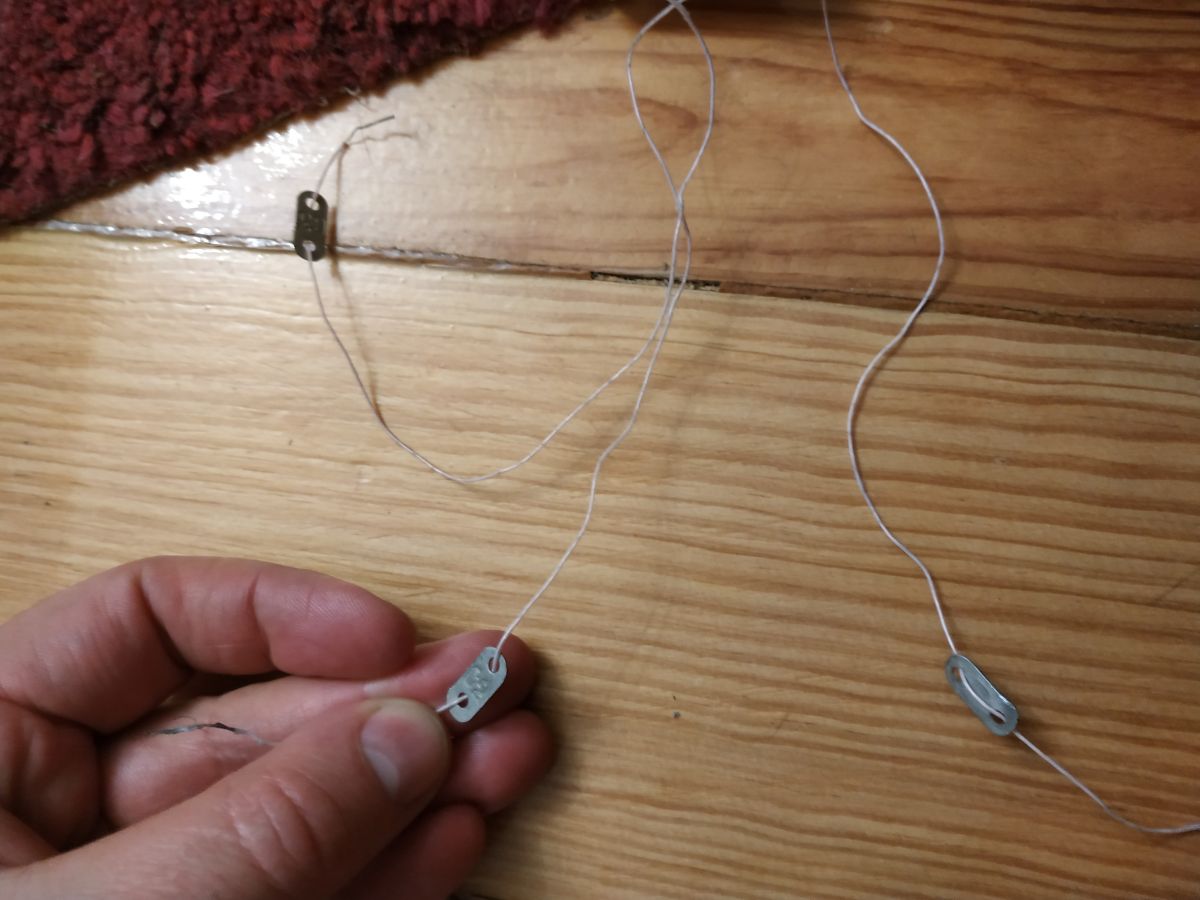

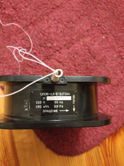

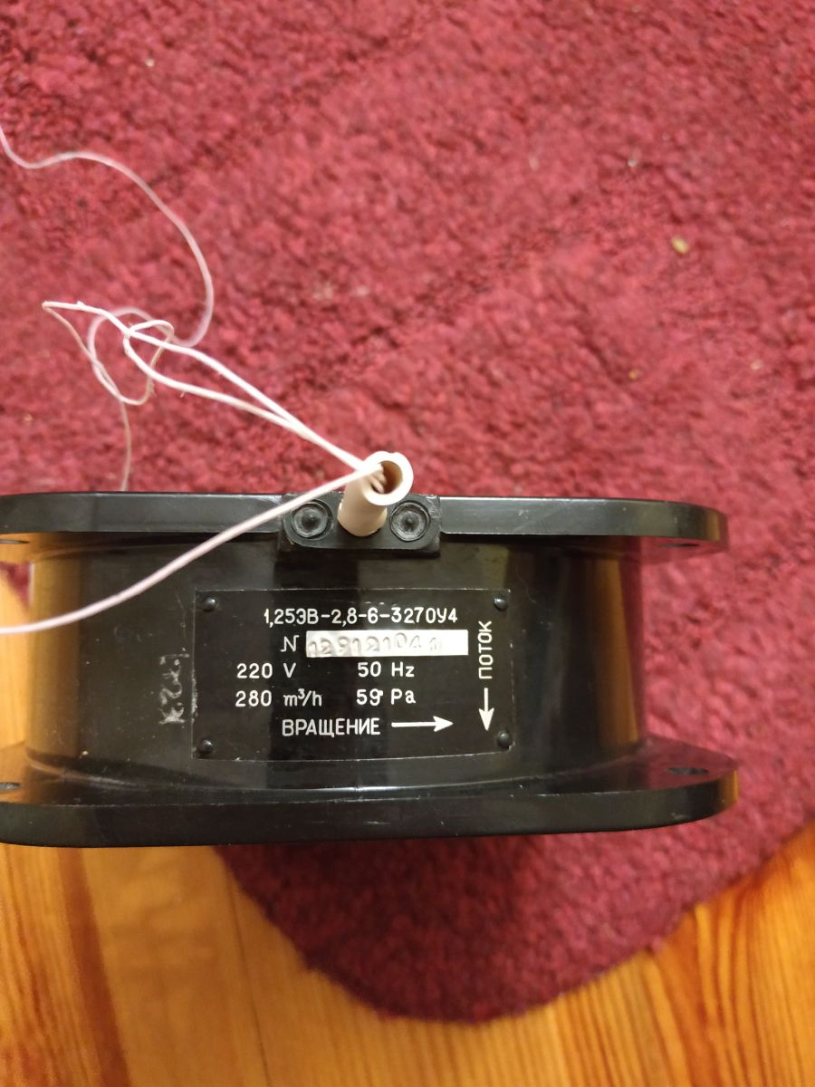

    Mam taki silnik jak na zdjęciach. Ma cienkie kabelki oznaczone C1 C2 C3, ale jak go podłączyć żeby ruszył?
    Jak podłączyć silnik z oznaczeniami C1 C2 C3 z wentylatora radzieckiego?

    Pewnie 2 biegowy. Metodą prób i błędów.

    Jak rozumieć N w tym opisie, masa? I jak przez kondensator? Wlutowac go w jeden przewód?
    Cyt.
    Uzwojenia są chyba 3 jednakowe, jeśli jeden przewód jest wyróżniony (np. inny kolor, długość nie jest zbyt pewnym wyróżnikiem), to daj go do fazy, z pozostałych jeden do N bezpośrednio, a drugi do N przez kondensator 0,47uF/400V. Możesz też wybrać przewody na chybił-trafił. Czasem jest 0,56uF, ale trudniej dostać tę wartość. Jeśli kierunek obrotów jest niewłaściwy, to zamień przewód do N i do 0,47uF. Optymalna wartość pojemności to taka, przy której pomiędzy każdą parą przewodów (faza-N, faza-kondensator oraz na obu końcach kondensatora) jest takie samo napięcie AC - ok. 230V.

    N to po prostu zero w gniazdku - kabel neutralny. Kondensator możesz wlutować, połączyć na kostce wago, skręcić z przewodem - wszystko jedno

    Nie w jeden. Na jeden z przewodów podajemy fazę, na drugi neutralny. Kondensator dajesz pomiędzy trzecim przewodem, a tym na który poszedł neutralny.

    Kondensator polipropylenowy 1,5µF±10% na napięcie robocze 305V AC lub 630V DC.

    Ok Panowie, już rozumiem. A jak z tym kondensatorem takie parametry? 0,47uF/400V?

    Ok już widzę jaki kondensator, dzięki serdeczne.

    zetdeel napisał:
    Kondensator polipropylenowy 1,5µF±10% na napięcie robocze 350V AC
    #10 18363623
    zetdeel
    Posty: 3464
    Pomógł: 719
    Ocena: 884
    No, przecież napisałem:
    W PDF-ie też jest podana wartość, "ino po rusku".
