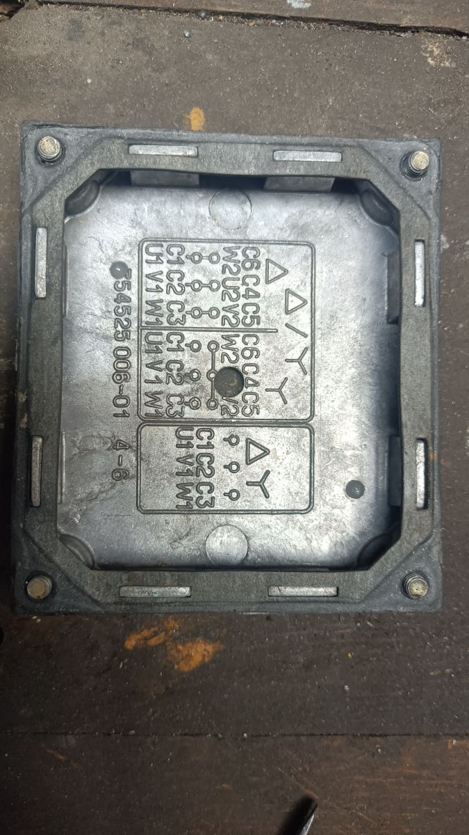

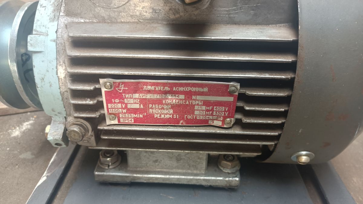

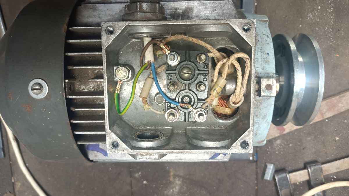

    Mam radziecki silnik 1,1 kW na 220 V. Nie było przy nim kondensatora. Niestety silnik nie startuje z kołem pasowym. Nie ma siły, buczy i trzeba mu pomóc ręką.
    Tabliczka znamionowa silnika z układami połączeń oraz oznaczeniami uzwojeń
    Wnętrze skrzynki zaciskowej silnika z widocznymi oznaczeniami C1, C2, C3, C4 i przewodami
    Tabliczka znamionowa radzieckiego silnika elektrycznego 220 V, 1,1 kW, 2835 obr./min
    Wstawiam zdjęcia, jak to wszystko wygląda. Kupiłem kondensator 25 µF, 450 V i chciałbym go podłączyć, tylko nie wiem gdzie. Bardzo byłbym wdzięczny, gdyby ktoś powiedział, do których wyjść go podłączyć, żeby działał prawidłowo.

    Masz wolny odczep. Podłącz kondensator z jednej strony do wolnego odczepu, a drugi do przewodu zasilania. Niebieskiego lub brązowego. Jeżeli ruszy to jest OK. Natomiast sprawdź czy jest dobry kierunek obrotów.

    Z1 to uzwojenie rozruchowe i nie podłączał bym do niego zasilania. Zrób pomiary rezystancji. Potrzebny jeszcze kondensator rozruchowy.

    Podłączyłem niebieski kabel pod C3 i silnik wydaje takie dźwięki, jakby ktoś potrząsał wiadrem z gwiazdami. Zostawiając zasilanie na Z1, jest jakby lepiej. Kondensator podłączam na różny sposób i nie startuje silnik z kołem pasowym (i paskiem). Nie wiem, czy ktoś przede mną tam nie zmieniał czegoś.

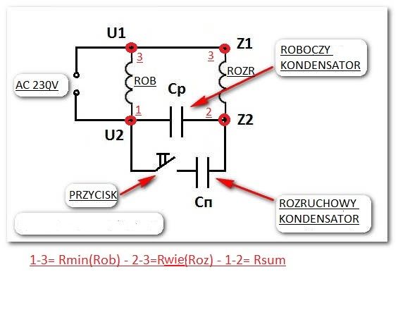

    Pomierz oporności uzwojeń. Uzwojenie o mniejszej oporności, to uzwojenie robocze i ono jest podpinane bezpośrednio pod zasilanie. Uzwojenie o większej oporności, to jest uzwojenie pomocnicze i to uzwojenie poprzez kondensator pomocniczy (roboczy), podpinane jest pod napięcie (równolegle do uzwojenia roboczego). Kondensator rozruchowy (puszkowy), podpinany jest poprzez wyłącznik rozruchowy, równolegle do kondensatora pomocniczego. Wyłącznik rozruchowy jest w stanie załączenia w momencie rozruchu, gdy silnik ruszy powinien przechodzić w stan wyłączenia - wyłącznik odśrodkowy (tego tu na pewno nie ma) lub reagujący na prąd udarowy w momencie włączenia zasilania.

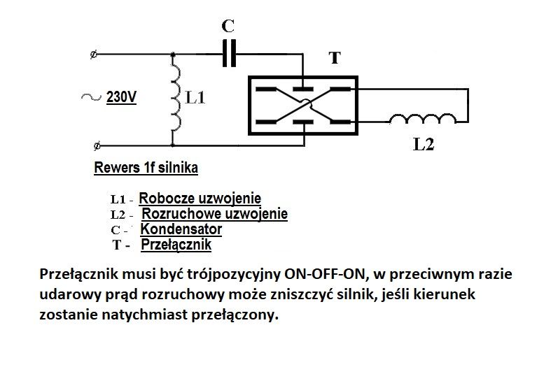

    Schemat elektryczny silnika z uzwojeniami roboczymi i rozruchowymi oraz kondensatorami
    Schemat elektryczny zmiany kierunku silnika 1-fazowego z kondensatorem i przełącznikiem
    Zmiana kierunku obrotów jest możliwa tylko w silnikach z podzielonymi uzwojeniami roboczymi i rozruchowymi
