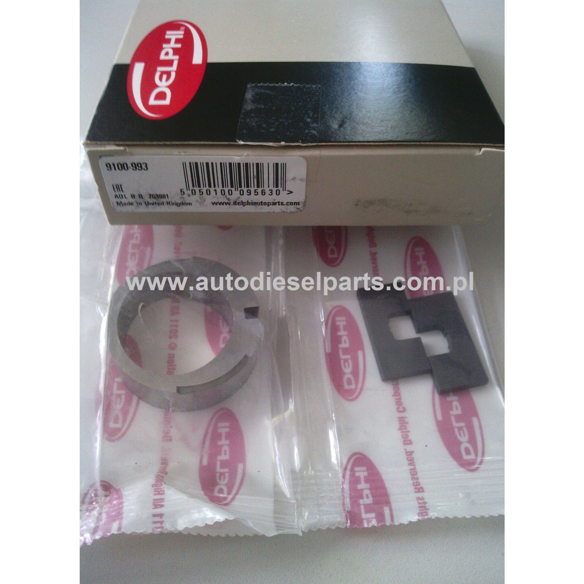

    Witam.W swoim Berlingo 1.9D silnik DW8 wymieniłem pompę wtryskową Lucas R8445B322B.W starej ukręcony był wałek.Nowa pojeździła pół roku po czym wytarły się łopatki (skrzydełka) .Przełożyłem ze starej i wszystko śmigało przez koleje pół roku.Teraz znów mam te same objawy : auto zapala i po kilkunastu sekundach łapie powietrze po czym gaśnie,w najlepszym przypadku przejedzie z problemami 500m. Niestety nie mogę już znaleźć tego samego modelu pompy.Zakładając że to znów zatarte łopatki,lu co gorsza inny problem z pompą moje pytanie jest następujące : na jaki inny model mogę ją zamienić ? Najbliższy jaki znalazłem do kupienia to :R8445B332B.Czy ktoś pomoże ?

    A dlaczego nie chcesz naprawić starej pompy ? Przecież łopatki można kupić nowe.

    Po prostu kup oryginalne. A nie możesz oddać pompy do naprawy ? Numer jest do znalezienia, ale to trzeba sporo czasu poświęcić. Na pewno wszystko co ma na początku 8445B32....

    Twoja pompa to przecież DPC. Po opakowaniu przecież widać, że to nie jest oryginał. A nie możesz do ASO Delphi podjechać ? Oprócz łopatek powinieneś wymienić także pierścień krzywkowy.

    Wszystkie pompy DPC mają te same pompy podające. A ta z linka jest oryginalna i dobra do Twojej pompy.

    Dlatego zamówię i spróbuję podmienić.
