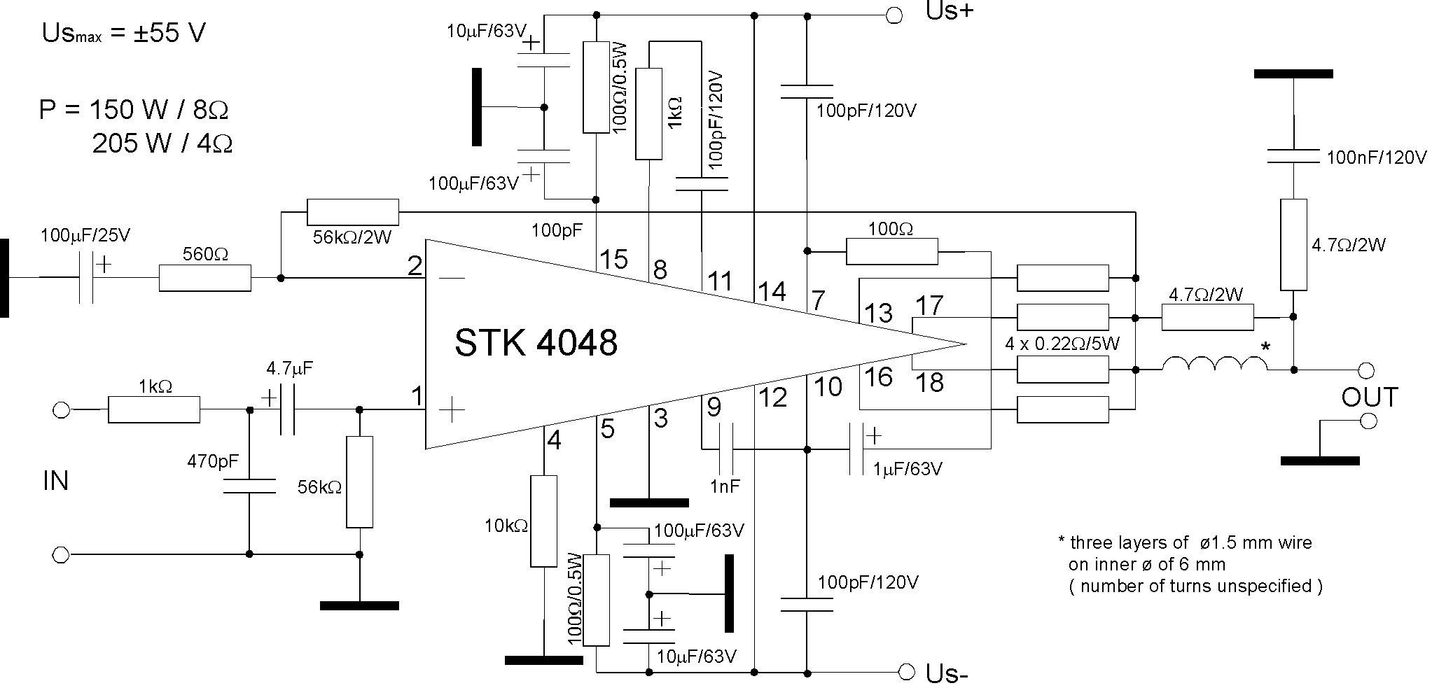

Schemat wzmacniacza 200W RMS na STK4048/4050 przy 4Ω - który wybrać?

    Witam poszukuje schematu wzmacniacza do samochodu o mocy okolo 200W RMS . Slyszalem ze podobna moc idzie wydusic na hybrydzie STK4048 - 4050 tylko jak sie bedzie sprawowalo to przy 4Ω i co najwazniejsze aby jakosc wzmacniacza byla na dosyc wysokim poziomie male znieksztalcenia itp. jest duzo schematow ale ktory wybrac ??

    jesli juz chcesz na stk to 200W RMS mozesz uzyskac przy 4 ohm z stk4048V ma bardoz male znieksztalcenia, cena dobrej podrobki to 30zl u mnie dziala i nie ma w ogole problemu, tylko jest jeden cwancyk jak ma to byc dla 4 ohm to nie napiecie 70 czy 80V bo to juz sa granice a 50 max 55V co spowoduje ze nie bedzie sie hybryda zbytnio grzala przy wiekszych obciazeniach, uklad w normalnej pracy jest przeznaczony dla impedancji 8 ohm. Jak chcesz tylko dalej robic ten projekt to dam ci wszytkie potrzebne schematy i wskazowki, tylko napisz to od razu zamieszcze, bo po co mam to robic na marne skoro moze to juz byc nieaktualne ;)

    wiec jak juz napisalem tak wiec robie:
    Schematy sprawdzone i wolne od bŁędów, sam robiŁem wg tego matrerialu i wszystko poszlo bez problemów.
    ja robilem wg tych materialów powinny być również na elektrodzie:
    KORZYSTALEM Z wiadomości GULSONA oraz COLOMBO.
    Parametry:
    Napięcie zasilania Ucc: 55 V.
    Pobierany prąd: max. 3,2 A,
    bez sygnału 460 mA.
    Impedancja głośników: 8 ohm
    Napięciowy zysk: 26 do 45 dB.
    Odstęp sygnał/szum: min. 95 dB.
    Moc wyjściowa: 150 W / 8 ohm,
    205 W / 4 ohm.
    Zniekształcenia (zysk 26 dB): 0,008 %.
    Pasmo przenoszenia (0,5 dB): 20 Hz do 20 kHz.
    Na wejściu układu zastosowano prosty filtr dolnoprzepustowy umożliwiający wytłumienie wszystkich sygnałów oprócz akustycznych.
    STK4048 pracuje w typowej wręcz w fabrycznej aplikacji.
    Zasilanie +/-55V powinno być bardzo dobrze odfiltrowane,
    minimalne wartości kondensatorów jakie należy zastosować w zasilaczu powinny wynosić 20.000uF.
    Jak można zauważyć wzmacniacz jest bardzo mały, jednak należy zastosować dobre chłodzenie.
    Radiator dla takiego układu kilkakrotnie przekracza wielkość płytki, dlatego trzeba się zastanowić nad chłodzeniem wymuszonym za pomocą wentylatora.

    Jedynej uwagi wymaga cewka L, która została wykonana drutem 1,5mm nawiniętym 3 warstwy po 11 ~12 zwojów na średnicy 6mm co ma dać w rezultacie cewke o indukcyjności 3,3 mH najlepiej sprawdzić miernikiem labolatoryjnym przy f=1 kHz (ale powinno tyle wyjść)
    A wiec podsylam Wam schematy potrzebne do zrobienia plytki:

    • Schemat wzmacniacza 200W RMS na STK4048/4050 przy 4Ω - który wybrać? stk4048.gif (31.39 KB) Musisz być zalogowany, aby pobrać ten załącznik.

    dlaczego nie na 4 ohm, jak sie zanizy napiecie do poziomu 55V to mi nawet na podrobie kosci stk swietnie smigalo i przy tym ledwo co grzalo, a wystarczyl radiator taki jak na zdjeciu "moje cudo" ktore to bylo wlozone do suba na cw 1202c (200W RMS) i idealnie tworzy to zespol, dla chetnych zapraszam na strone gdzie jeszcze wzamacniacz to prowizorka i bez filtru aktywnego dlnp. : http://konzi.prv.pl/sub.htm tam macie link po lewej stronie do wzmacniacza gdzie pierwotnie wsadzilem pewna kosc z cybor-techa, ale jak pozniej sie okazalo nie ma co przeplacac i kupilem kosc za niecale 30zl i hula do tej pory, chetnym wskaze miejsce zakupu na gg albo PW
