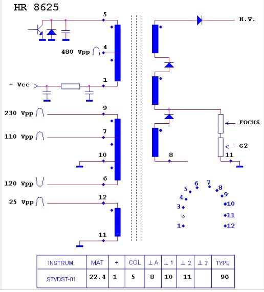

    Kupię trafopowielacz Orega 40337-38 lub HR 8625.
    Jeśli ktoś jeszcze ma części muzealne :)
  • #2 18384910
    DiZMar
    Posty: 32768
    Pomógł: 2894
    Ocena: 6663
    Chyba mam ale sprawdzę dopiero jutro.
    Wykaz zamienników HR8625 = 4033738=10654690 = 21DG15ET -= 21DG17E = 21MF10E = 1152.5010 = JF0501-3523.
    Oto jego rozpiska:

    Dodatkowe zamienniki HG53056 = CT8625 = PRX8625. Pofatygowałem się i sprawdziłem. Niestety nie mam. Do kupienia w sieci np. Tutaj, tutaj, czy tutaj ale ceny nie zachęcają.

    Podejrzewam uszkodzenie. Przetwornica bez tranzystora H pod obciążeniem działa, driver oraz sam tranzystor też podmieniłem bo znalazłem jakieś nówki u siebie. Standardowo kondensatory też podstawione. Usterka wystąpiła wtedy gdy TV grał, strzeliło i obraz się zmniejszył a później TV się już nie włącza. Wygląda, na zwarcie FBT - przetwornica się restartuje. Patrząc po elektrodzie jednak trochę tych FBT się wymieniało, stąd moje założenie. Oczywiście, mogę się mylić, ale innego pomysłu już nie mam :)

    Jeżeli nie masz testera traf, to prostym sposobem na sprawdzenie jest zrobienie przerwy przy doprowadzeniu napięcia zasilania linii do nóżki trafa /to jest chyba pin nr. 1/ i w miejsce zrobionej przerwy wlutujesz żarówkę zwykłą 60W/230V. Oczywiście wcześniej sprawdzasz czy nie ma zwarcia jakaś dioda na wyjściu trafopowielacza.Lekko świecąca żarówka to znak że trafo do wymiany.

    Test zrobiony. Objaw jest taki, że żarówka całkiem jasno świeci - moim zdaniem to masz na myśli - przez chwilę a później gaśnie. Po wyłączeniu (zwarciu zabezpieczenia), świeci trochę dłużej, ale też gaśnie. Oczywiście półprzewodniki pomierzone - na mierniku sprawne. Zapomniałem dodać - przetwornica nie restartuje się na żarówce.

    Często zdarza mi się pisać nie jasno. Dokładnie tak - szeregowo z trafopowielaczem. Przez "zwarcie zabezpieczeń" rozumiem zwarcie CL060 (często swoją drogą polecane na forum). Efekt jest taki, że żarówka zaświeci po włączeniu telewizora, poświeci około sekundy/dwóch a następnie gaśnie. Z żarówką w szeregu przetwornica się nie restartuje. Dioda od pilota reaguje na klawisze, można przejść do st-by i wyjść z niego. Napięcie z przetwornicy są OK, USYS 133V.

    Trafopowielacz (a w zasadzie płyta z trafopowielaczem) zdobyte, wymienione. TDA też był jednak uszkodzony. TV działa.
