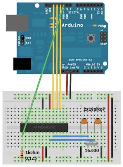

    Procedura wgrywania dla GM328A (kolorowy LCD) (menu j.rosyjki) oraz (menu j.angielski)
    1.Podlaczyc np. ArduinoUno i wgrac do 1szej Atmegi328P w programatorze - "ArduinoISP" (jest w programie gotowiec)
    2.Miec przygotowana 2ga Atmega328P wraz z kwarcem 16.000 i podlaczona wg. foto nr.2 do zaprogramowanego programatora Arduino.
    3.Wgrac do 2giej Atmega328P - Bootloader (Wypal)
    4.Uruchom program "Avrdudeprog33"i ustaw wszystko wg. ilustracji zawartych w folderze -[Ustawienia-Avrdude]
    5.Wgraj GM328A
    Zrodla:
    https://www.elektroda.pl/rtvforum/topic3402823.html#16854274
    https://www.elektroda.pl/rtvforum/topic1329045-30.html#8568810
    https://www.yourdevice.net/proekty/avrdude-prog
    https://www.instructables.com/TransistorTester-Firmware-Flash-With-Arduino/
    https://github.com/madires/Transistortester-Warehouse/tree/master/Firmware/k-firmware
    https://www.youtube.com/watch?v=HSBUnXQN120&t=391s

    Aby poprawnie wgrac w AVRDUDE PROG 3.3 zaznaczyc w zakladce:
    Program: Chip:Atmega328P
    Flash: wiadomo plik .hex (TransistorTester-china.hex)
    Eprom: wiadoko plik .eep (TransistorTester-china.eep)
    Programmer: ARDUINO
    Port: "port Arduino" np. Com1.
    Fuses: Inverted
    Fuse:
    Lock Byte: HEX: 3F
    Fuses High Byte: HEX: D9
    Fuses Low Byte: HEX: F7
    Fuses Extended Byte: HEX :04
    Automatic programiming:
    Zaznacz!:
    FLASH, EEPROM, FUSES
    Kliknij PROGRAM ALL i powinno sie ladnie wgrac, jesli zaprogramowales wczesniej oczywiscie Arduino jako ARDUINO ISP oraz spioles poprawnie uklad wg. schematu ktory zamiescilem np. w archiwum rar.
    "(Schemat- Program- Firmware)"
    Ps. kondesatory maja po 18piko faradow, a rezystor to 1kohm 0,125W oraz kwarc 16.000.
    Wsad do ATMega dla testera tranzystorów - zmiana języka menu
    Powodzenia ;)
