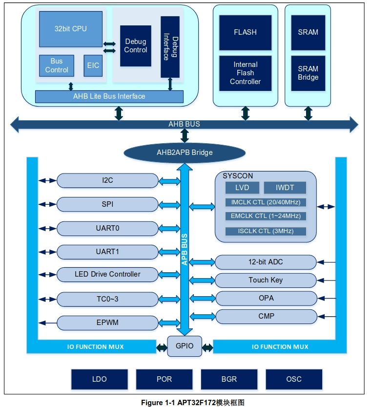

Witam na prezentacji ewolucji wnętrza budzącego niemałe zainteresowanie testera podzespołów elektronicznych.
Doświadczyliśmy zmiany użytego mikrokontrolera Atmega na APT32F172.
Jednocześnie pojawił się dodatkowy układ zapewniający komunikację poprzez port USB, a mowa tu o CH340N.
Rozwiązanie to wygląda na służące przeprowadzaniu aktualizacji oprogramowania wewnętrznego, jednak w Internecie brak jest opisów dla tego modelu mikrokontrolera.
