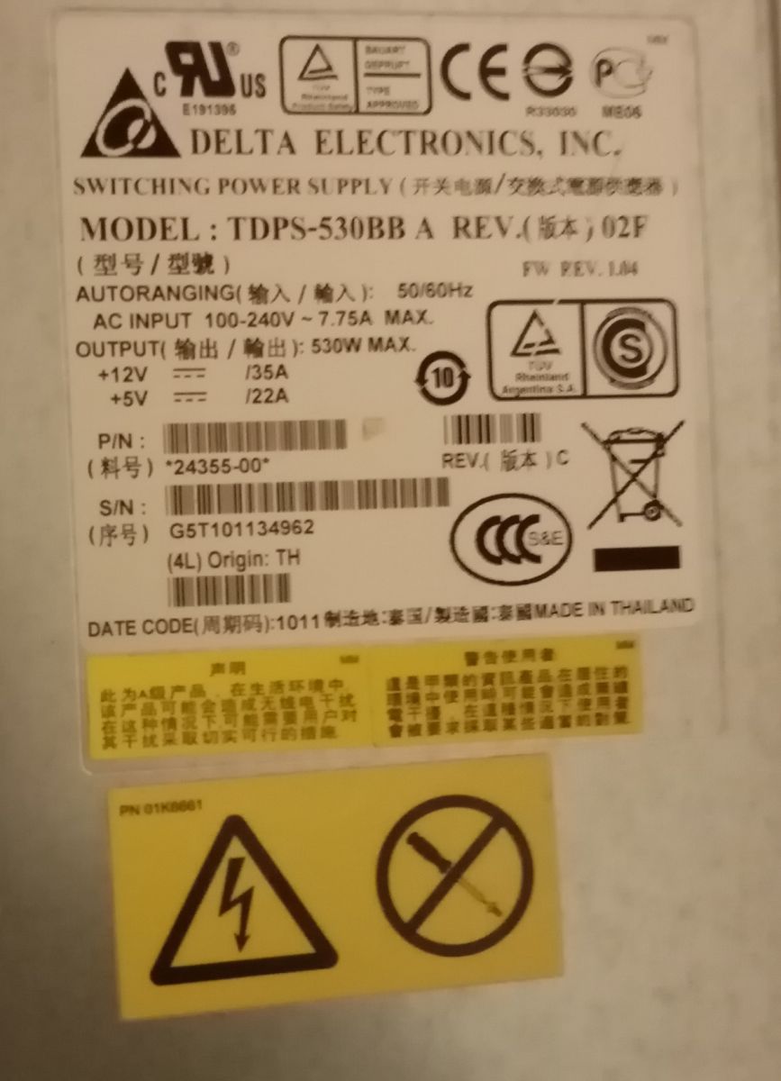

    Witam Panowie szukam po internecie informacji jak wyciszyć Zasilacz serwerowy
    Zasilacz serwerowy Delta TDPS-530BB A (530W) regulacja predkością wentylatorów Delta TDPS-530BB A , bo wentylatory wytwarzają duży hałas przepływającym powietrzem, i się zastanawiam czy można taki zasilacz podłączyć tak żeby wentylatory kręciły się szybciej ze wzrostem temperatury albo ze wzrostem pobieranego prądu, bo teraz na maksa chodzą bez obciążenia , dla mnie zapotrzebowanie na moc przez przetwornice 12/24 V wynosi ok. 360 W tak że jest jakiś zapas mocy i zasilacz może się za bardzo nie będzie nagrzewał. Można jakieś modyfikacje wprowadzić w takim zasilaczu ? Z góry dzięki za pomoc

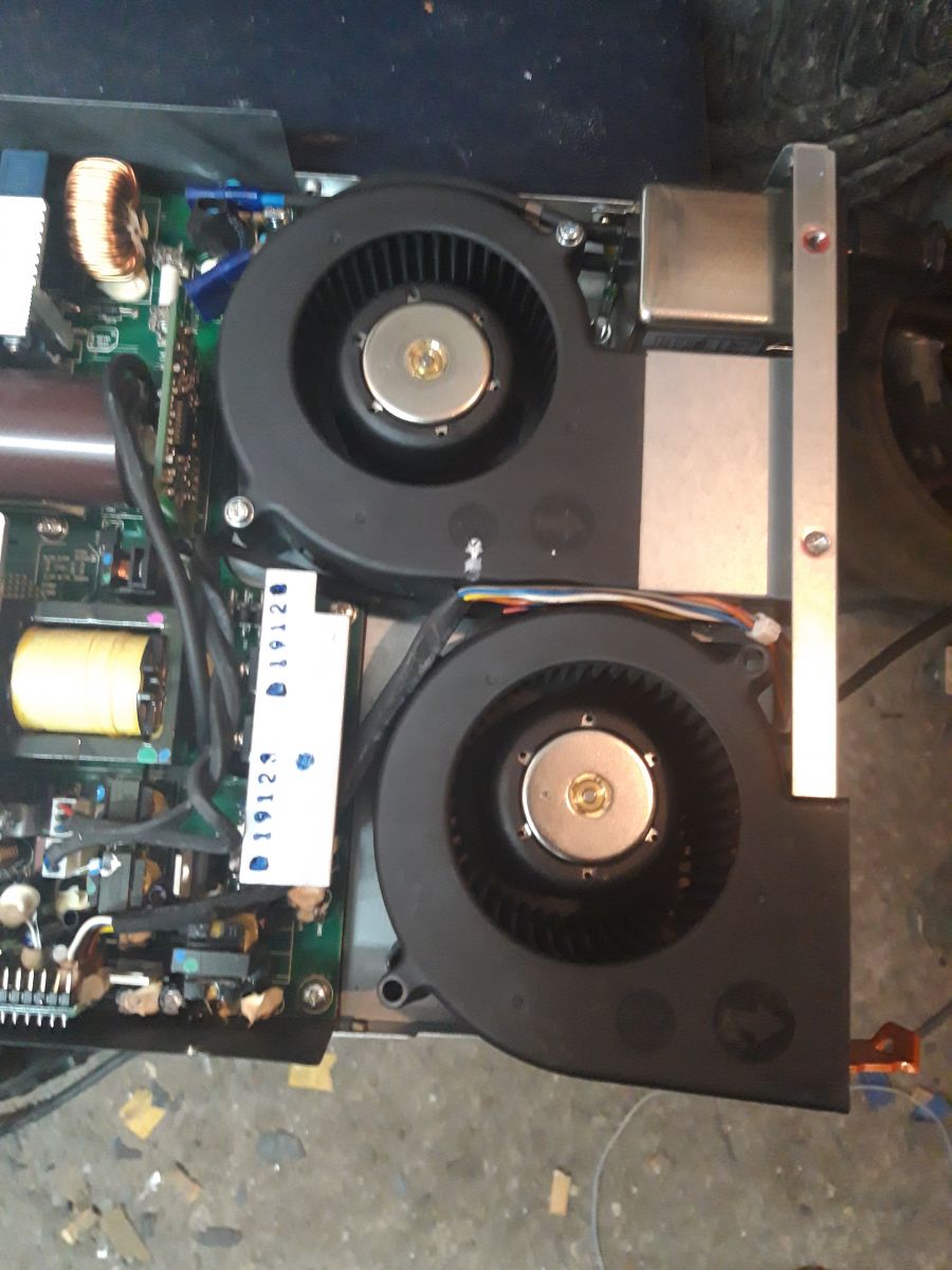

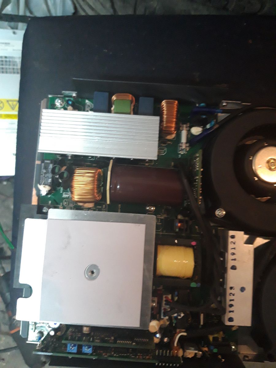

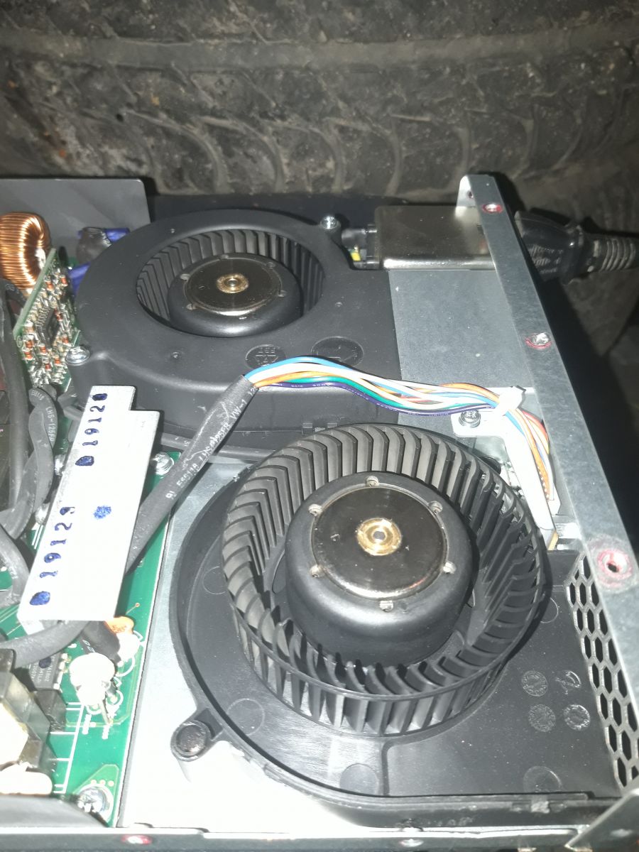

    Dzięki kolego za odpowiedź, a mam jeszcze pytanie czy te wętylatory chłodzą tylko obudowę wnioskuję że tak, skoro są zamknięte w obudowie plastikowej.
    Zasilacz serwerowy Delta TDPS-530BB A (530W) regulacja predkością wentylatorów Zasilacz serwerowy Delta TDPS-530BB A (530W) regulacja predkością wentylatorów
    Gdzie powietrze nie przepływa przez elektronikę i przez radiatory, odprowadzanie ciepła odbywa się przez obudowe? Planuję dać dwa wentylatory (z jednym wentylatorem zaświeca się kontrolka awarii) od góry wyciąć otwór na wentylator który by dmuchał bezpośrednio na całą elektronikę z radiatorami czy to by zdało egzamin?

    Gdyby były tylko po to aby chłodzić obudowę to byłby jakiś bezsens.
    Zapewne jeden wentylator pobiera powietrze do środka obudowy, a drugi je wypycha, przez co jest obieg powietrza wewnątrz obudowy i zapewniony odbiór ciepła z elementów, które się grzeją.
    Na temat takich "druciarskich" rozwiązań nie będę się wypowiadał, ani tym bardziej na temat ich szans na powodzenie.
