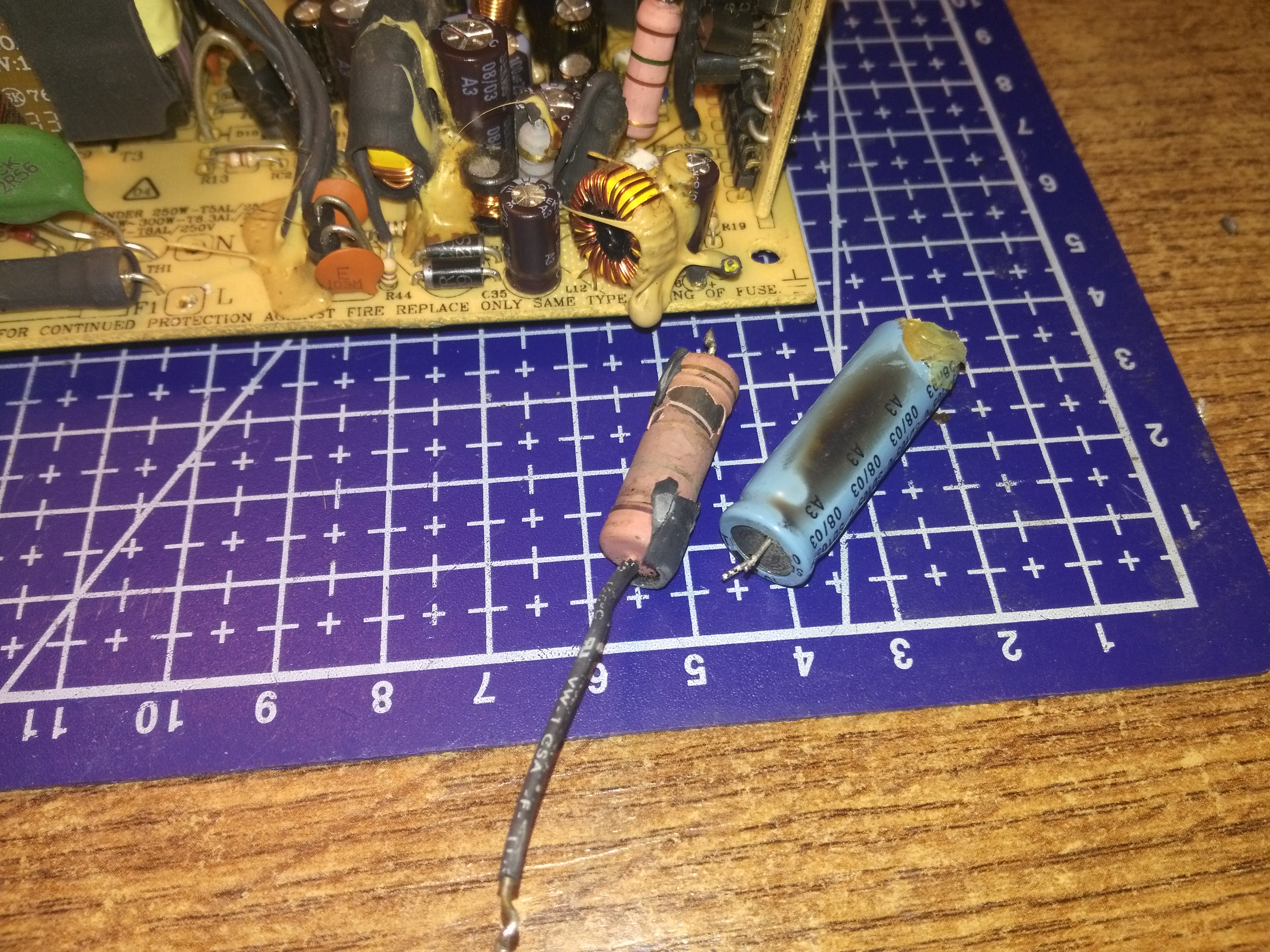

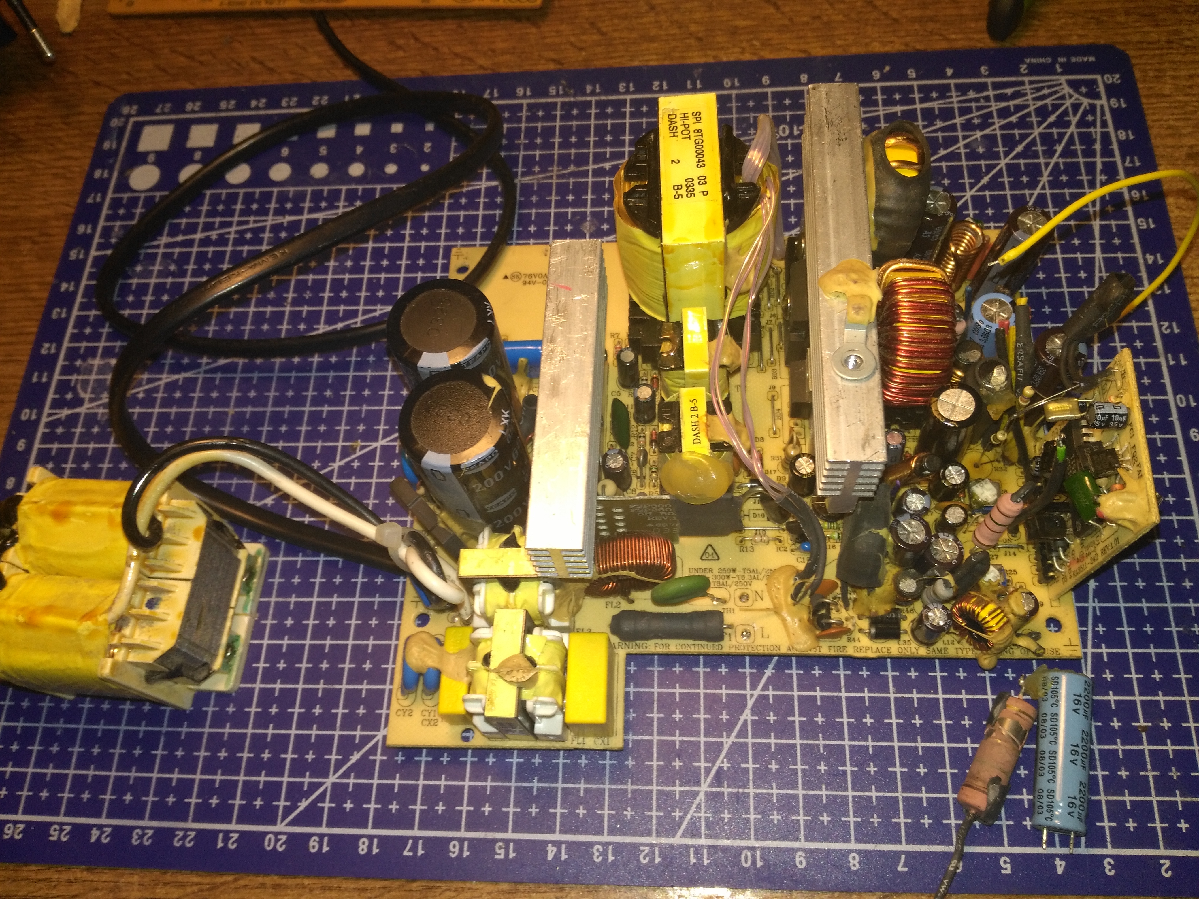

    Witam, posiadam zasilacz atx, nie ma obudowy więc nie znam firmy na plytce jest tylko napisane FSP group INC. Zasilacz po zwarciu zielonego przewodu z czarnym przez chwilke podaje napiecie na wyjściu co skutkuje lekkim zakreceniem wiatraka chłodzącego zasilacz, oraz w momencie zwarcia przewodow slychać lekkie pyknięcie w okolicy diod zamontowanych na radiatorze( jest ich 3) wylutowalem kazdą sprawdzilem i wychodzi na to ze są sprawne. Tylko na lini Standby utrzymije sie napiecie 5v. Nie wiem co zrobić w takiej sytuacji, jesli ktoś ma pomysł to prosze o pomoc. Z góry dziękuję.

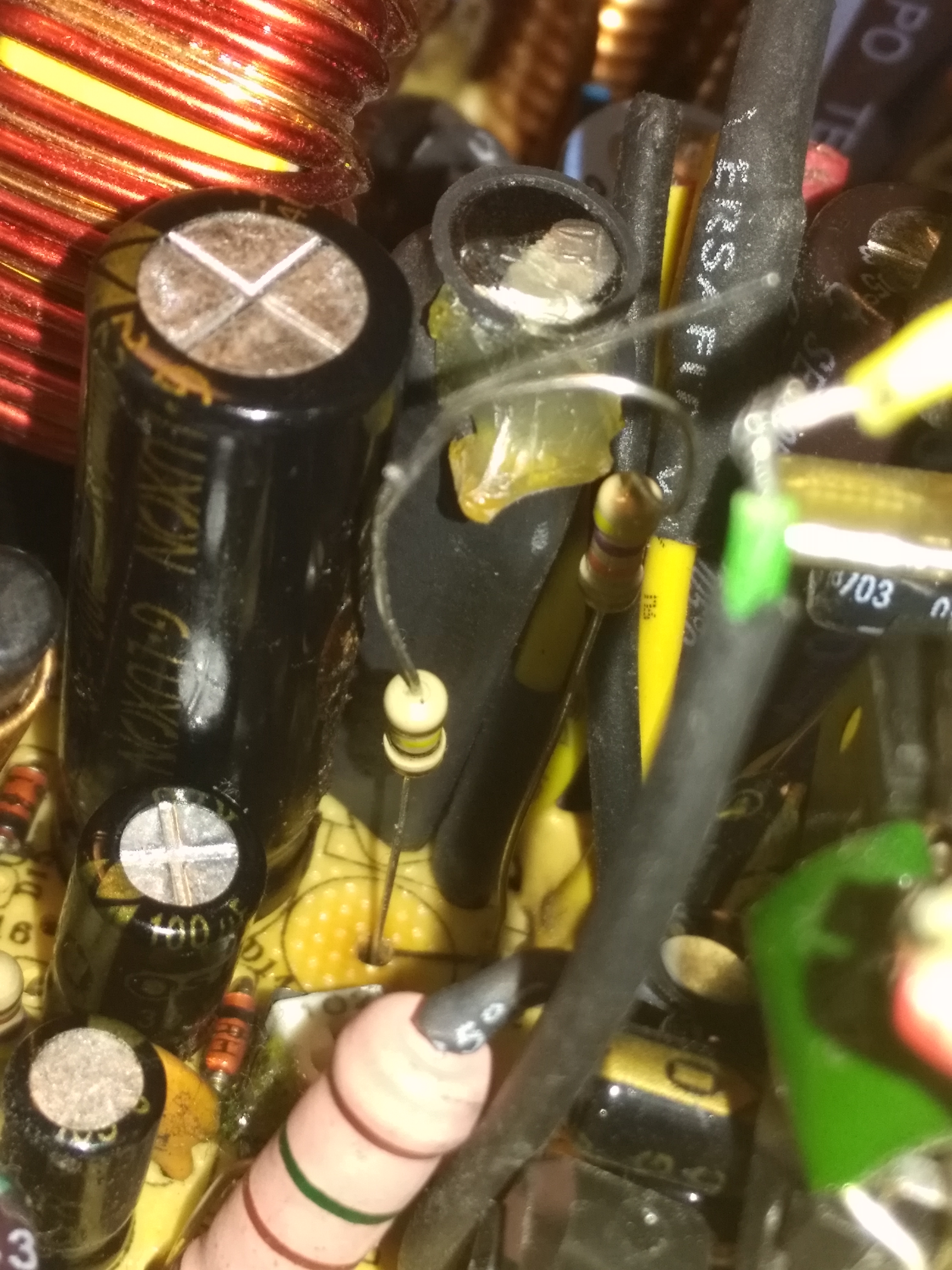

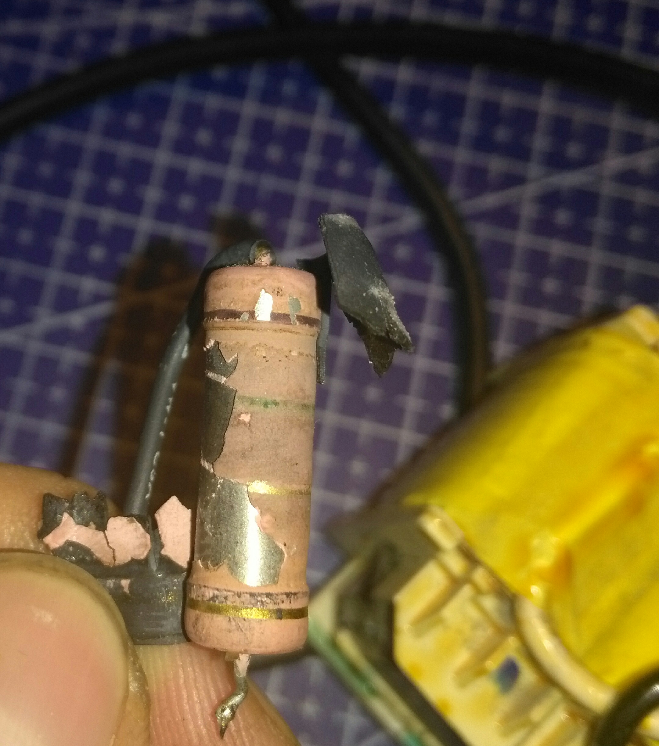

    Wczesniej zapomniałem napisać że zagrzany był rezystor wiec go wymieniłem, tylko że żle prawdopodobnie odczytałem kod (pomyliłem żółty ze złotym) a jako ze nie miałem rezystora 150k to wstawilem dwa szeregowo no ale nie działał zasilacz. Po ponownym odczytaniu kodu z rezystora wyszło 1.5ohm a nie 150k ale tutaj znowu pojawił się problem bo nie miałem rezystora 1.5ohm dużej mocy, miałem tylko rezystor 1ohm dla testu go wstawiłem i odrazu sie spalił. Sprawdziłem jeszcze miernikiem ten zgrzany rezystor i pokazuje 7.5ohm wstawiłem go ponownie dla testu i zaczął się szybko grzać, ale wentylator chłodzący zasilacz ładnie rusza i nagle zwalnia powoli się krecąc no i najwazniejsze pojawaia sie napięcie na liniach zasilających. Przygrzany kondensator od rezystora widoczny na zdj.wymieniłem. Czyli wychodziło by na to, że należy wymienić tylko ten rezystor na nowy jezeli dobrze doczytałem 1.5ohm dużej mocy ?

    Wstawiłem zarowke 6v 2.4W w miejsce rezystora(bo zmierzylem i na rezystor plynie 5v) i jest git jak sie załącza zasilacz to wiatrak rusza z duzych obrotow i stabilizuje sie na wolnych po podgrzaniu zapalniczką zabezpieczenia termicznego wentylator przyspiesza. Zaroweczka praktycznie wgl sie nie grzeje. Zobacze jeszce co bedzie sie dzialo po obciazeniu lini wyjsciowych
    Sprawdziłem pod obciążeniem i zasilacz działa bez problemu. Przyczyną okazał sie ten rezystor. Producenci powinni zastosować rezystor o większej mocy. Zamykam temat.
