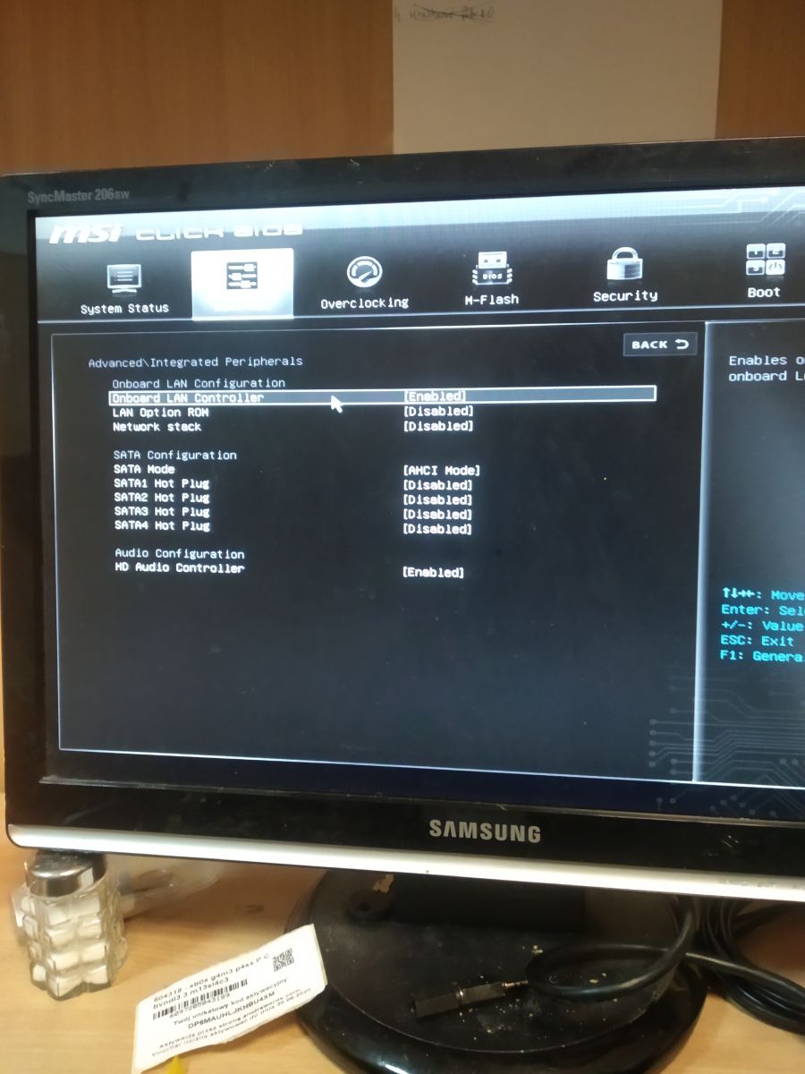

    Posiadam taki oto zestaw:
    - Ryzen 5 2400G (na tej Integrze wcześniej operowałem)
    - Sillentium 500W
    - MSI B350M TMH
    - 2x4G DDR4, (kupione i włożone wykrywane 2x8G. Ps zmniejsza mi ich parametry z 3200MHz na 2666MHz (nie wiem czy to coś oznacza)
    - nowy bios
    Rozpoczynając. Wcześniej operowałem na 8G i integrze. Dołożyłem kartę i wymieniłem na nowe ramy.
    Po uruchomieniu wentylatoryi w karcie działają przez 5 do 6s i tyle potem zaczyna się grzać. Obraz się pojawia ale Nw Nie wiem czy z operacyjnego czy z karty. Resety biosu. Wchodzenie na Integrze w bios i ustawianie PEG( chyba) nie działa. Przyznam nie usunąłem za pierwszą próbą sterowników integry ale gdy potem to zrobiłem znowu ten sam efekt. Karta tak ma zasilanie podłączone. Nw Nie wiem co jeszcze mogę zrobić. Problemem jest to że nie działają te wirniki przez co nawet sterowników pobrać nie mogę normalnie. Może w biosie źle mam poustawiane bootowanie na kartach...

    enhanced napisał:
    Po przekroczeniu pewnej temperatury wentylatory na grafice ne startują tak jak to jest w normie obecnie?
    A to nie jest tak że bez sterowników chodzą cały czas na 100% i dopiero po instalce mają taki program?
    #4 18479675
    dt1
    Admin grupy komputery
    Posty: 48150
    Pomógł: 7291
    Ocena: 8247
    Nie, duża część kart z większym chłodzeniem pracuje w trybie półpasywnym, tzn ma wyłączony wentylator/wentylatory aż do osiągnięcia zaprogramowanej temperatury (zwykle 50 stopni lub nieco powyżej). Bez sterowników również mogą tak pracować.

    Wystarczyło zaktualizować bios. Dziękuję wszystkim serdecznie za pomoc.
