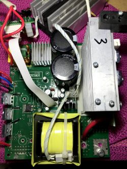

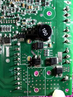

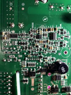

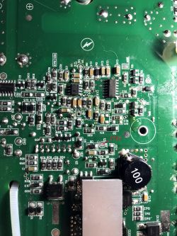

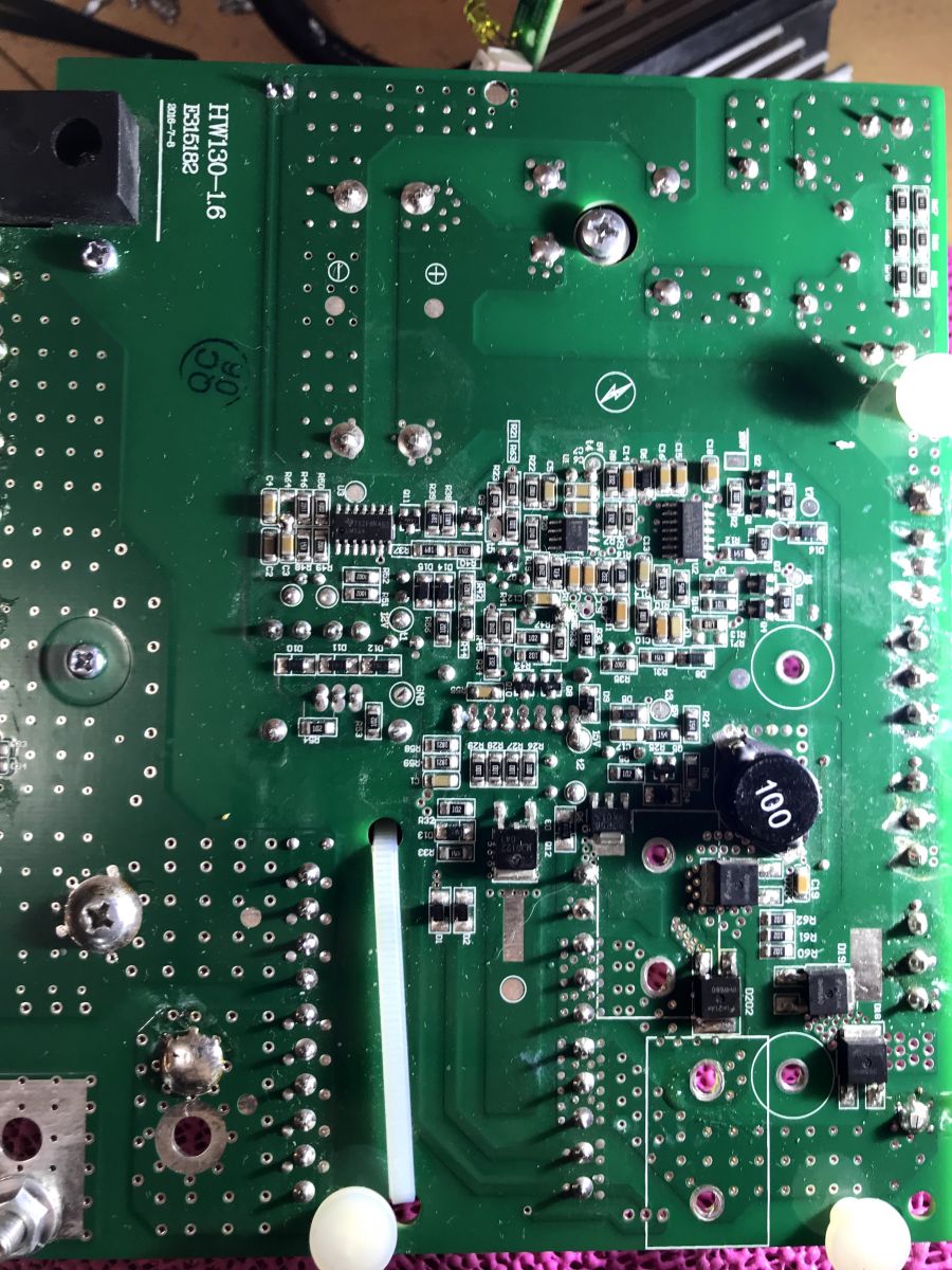

    Jestem w trakcie diagnostyki spawarki inwertorowej Einhell Einhell TC-IW 150, podstawowy problem jest z nią taki, że po podłączeniu do sieci nie świeci się dioda LED oraz oczywiście - nie spawa.
    Sprawdziłem wszystkie diody, tranzystory i kondensatory - są sprawne.
    Napięcie za mostkiem prostowniczym i filtracją jest prawidłowe, 335V .
    Napięcie na katodzie Diody D18 wynosi 335V, na Anodzie 157V
    Zaś na Diodzie D19 Katoda 335V, Anoda 2.3V i po mału spada do 0 .
    Sprawdziłem napięcia zasilania na układach:
    LM324 - Brak napięcia VCC ( 0V )
    UC3844 - Napięcie 1,2V spadające po mału do 0V
    L6386ED - VCC 7V utrzymuje się cały czas.
    Prosiłbym o pomoc w nakierowaniu na dalszą diagnostykę w celu znalezienia przyczyny usterki, z góry dziękuje.
    W załącznikach załączam zdjęcie PCB.
