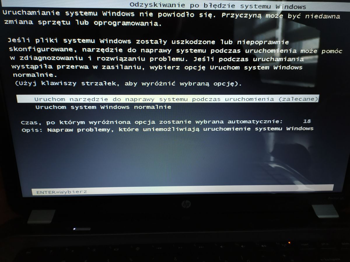

    Witam mam laptopa HP pavilon g6 win 7.
    Jak go włączę to pojawia się takie coś i gdy dam naprawianie to po dłuższej chwili pojawi się niebieski ekran i tak może być przez cały dzień i nic. Dlaczego HP Pavilion G6 nie chce się uruchomić, a autonaprawa wyrzuca BSOD? Dlaczego HP Pavilion G6 nie chce się uruchomić, a autonaprawa wyrzuca BSOD?

    Spróbuj uruchomić w trybie awaryjnym (wciskaj F8 zaraz po włączeniu komputera aby pokazać opcję), jeśli wstanie to zrobić przywracanie systemu do ostatniego działającego punktu. Instalowałeś jakieś oprogramowanie, aktualizacje, sterowniki, czy stało się tak samo bez powodu?

    Przeskanuj dysk w poszukiwaniu bad sectorów, być może jakieś się pojawiły akurat na plikach rozruchowych systemu.
    Możesz użyć do tego programu MHDD.
