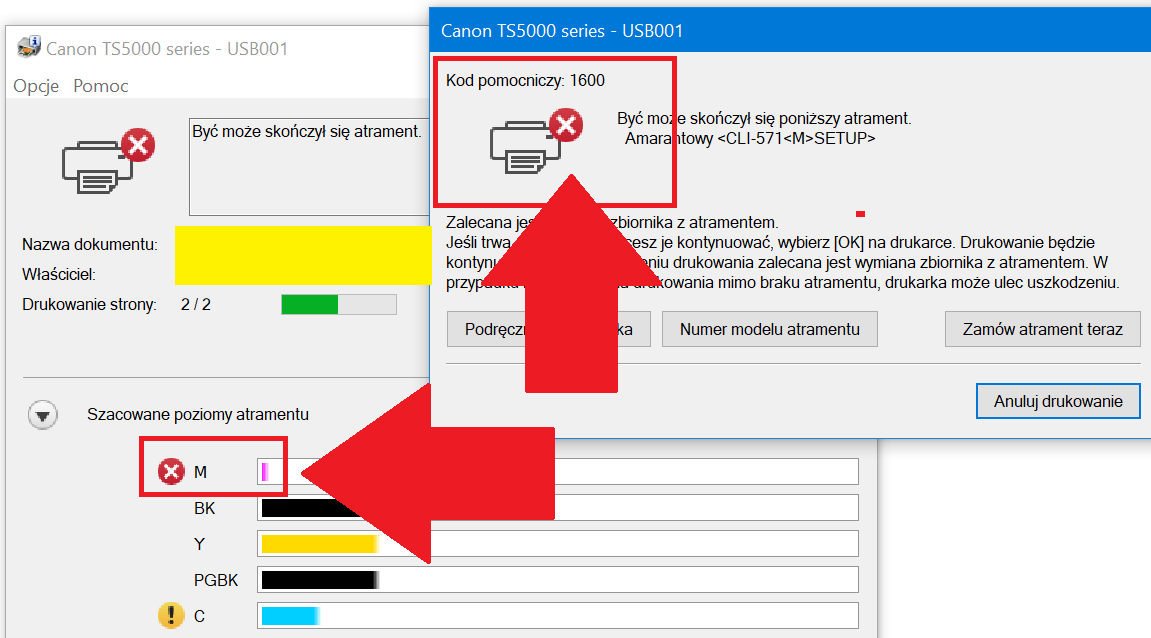

    No zgoda jak dojdzie tusz do zera ,dioda miga,dolewanie już nic nie da.Ale jak by dolać kiedy pojemnik jest do połowy opróżniony.Jak tak ogólnie działa to wyliczanie że jest koniec tuszu w drukarce,na podstawie ilości cykli wydruku,czy czegoś innego

    Po wydrukowaniu każdej strony konkretna wartość w pamięci czipa zostaje zmniejszona, więc nawet jeśli dolejesz tuszu do pełna to będziesz mógł drukować tylko do momentu, kiedy wspomniana wartość osiągnie zero. Pamięci czipa nie da się zresetować, ale w starszych modelach drukarek tej firmy naciśnięciem odpowiedniej kombinacji przycisków na panelu drukarki można było zablokować czip i choć był on wykrywany jako pusty, dało się drukować. Nie wiem, czy to jest możliwe też w iP4600 i tuszach przez nią używanych.

    Proszę sobie wyobrazić sytuację że drukujemy na kartce tylko kilka liter czy jedną linijkę tekstu,to się okaże że licznik po kilkudziesięciu wydrukach zbliży się do zera,a tuszu pozostanie pół pojemnika.
    Ale sprawdzę praktycznie , funkcję z migającym żółtym trójkątem gdy pojemnik będzie miał jeszcze tusz a licznik pokaże że jest pusty, ( zazwyczaj drukuje najwięcej czarnym,kolory mało są używane )może to wymusi drukowanie.
