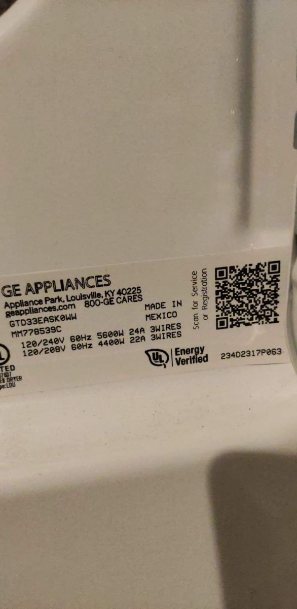

    Posiadam suszarkę do ubrań firmy GE sprowadzoną z USA, niestety mam problem z podłączeniem jej. Podobno potrzeby jest przetwornica 230/110 6000w ponieważ suszarka ma moc 5600w. Czy można w inny sposób podłączyć lub gdzie zakupić taki konwerter o mocy 6000w. Jak podłączyć suszarkę GE z USA o mocy 5600W w Polsce?

    Szanowny Panie, jak na moje oko to ten sprzęt pracuje w zakresie napięć od 120V do 240V AC tyle że 60Hz.
    Same grzałki będą pracować normalnie przy naszym napięciu sieciowym, ale nie wiadomo jak się zachowa silnik dmuchawy przy 50Hz?
    Wymiana silnika dmuchawy na 240V, 50Hz napewno będzie tańsza od kupna tak potężnej przetwornicy.

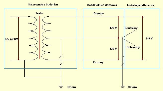

    Jako ciekawostka, wiele urządzeń w USA jest "napędzane" 240V, szczególnie urządzenia bardziej prądożerne.
    Do typowego domu w USA są dostarczane dwie fazy 120V przesunięte o 180stopni.
