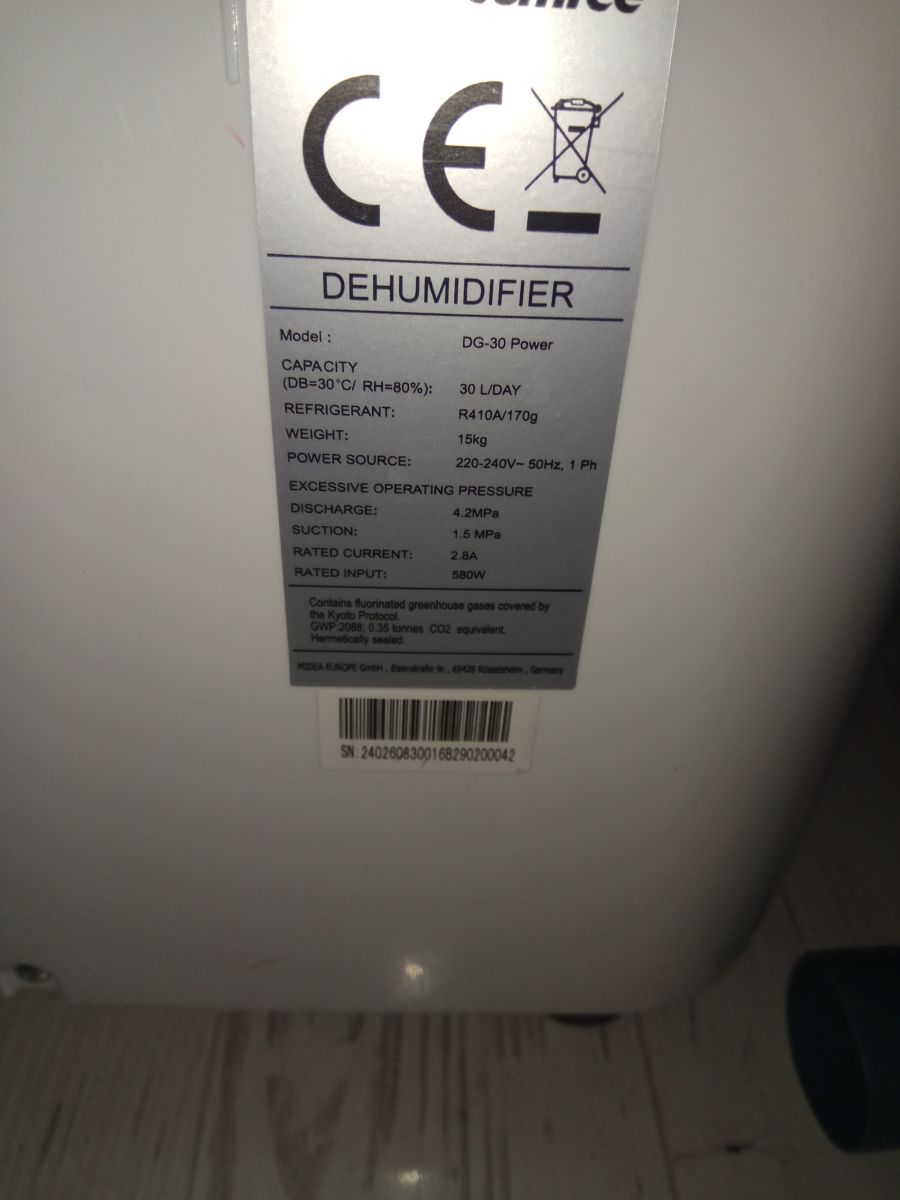

    Jaki osuszacz powietrza wybrać do piwnicy z grzybem 50m2?
    W domu mam taki, 580W wydajność 30l/dzień. Oczywiście wydajność przy odpowiedniej temperaturze 20 może 25 stopni i wilgotności podejrzewam 60++.
    Ciekło mi z dachu i używałem go w jednym z pokoi przy temperaturze 20 stopni i wilgotności 60-70, ściągał na dobę może 15l do tego ma jonizator który podobno ma unieszkodliwiać grzyby, roztocza itp.
    Na olx używany 600 zł tyle za niego zapłaciłem
