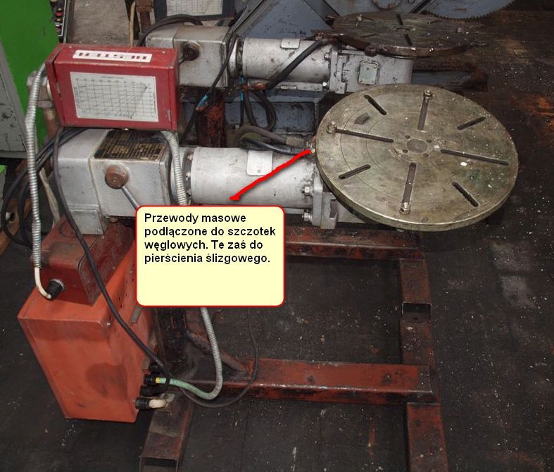

    W urządzeniach spawalniczych typu manipulatory i pozycjonery ( w tej grupie są również obrotniki) nie mają żadnych specjalnych zabezpieczeń. Obwód masowy zamyka się najczęściej na układzie szczotek węglowych lub poprzez uchwyty obrotowe mocowane do elementu spawanego. Gdzie i tak są szczotki. Jeśli uszkodzenie nastąpiło na skutek płynącego prądu spawania oznacza to źle rozwiązane podłączenie w układzie spawania. Obwód zamknął się nie na elemencie spawanym. Wstaw jakiś szkic jak to połączyłeś.

    Nie z jakieś tylko porządny kawałek o odpowiednim przekroju dla przewidywanych prądów spawania. Jeśli robisz manipulator z tarczą obrotową to dorób do tego talerz ślizgowy. Poszukaj szczotek węglowych i szczotko trzymaczy do dużych silników. Są jeszcze dostępne jako części zamienne. Szczotki połączą detal z masą. Spinasz wszystkie szczotkotrzymacze razem linką. To razem w jeden punkt i do niego łączysz przewód masowy.

    Tak rozwiązane jest połączenia z masą w manipulatorach. Nie masz tu możliwości by obwód zamknął się przez coś innego.

    Zdjęcie to dopiero w poniedziałek mogę zrobić. Choć na tym które wstawiłem widać też o co chodzi. Mam identyczny na którym często robię. Rozwiązanie tego podłączenia to talerz stalowy pomiędzy wałkiem i płytą którą widać na zdjęciu. Linki miedziane podpięte do szczotkotrzymaczy. Szczotki do wypolerowanego talerza. Ot tyle wystarcza. Regulator najlepiej jest mieć na przewodzie pod ręką, co często jest tak robione. Chodzi o to by spawacz mógł na bieżąco regulować prędkość obrotową podczas spawania. Uwierz nie zawsze da się spawać z prędkością raz ustawioną.

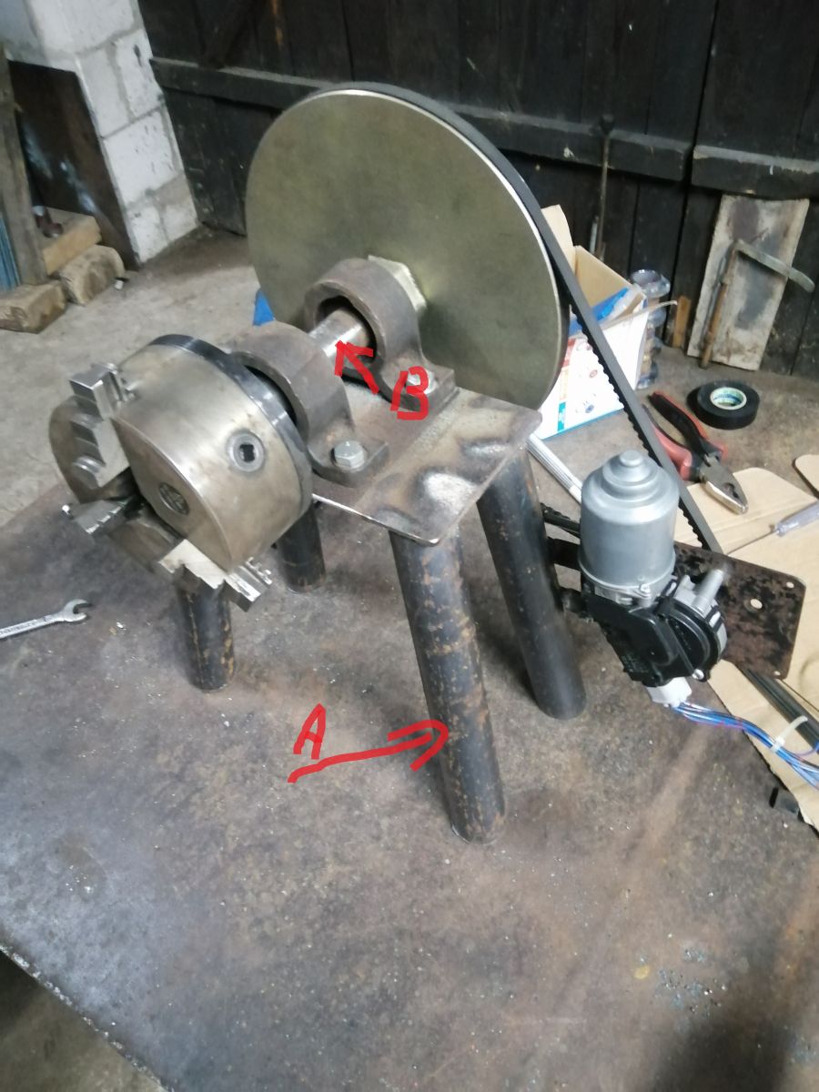

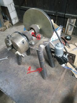

    Zdjęcie mojej konstrukcji:
    Jak zabezpieczyć elektronikę obrotnika spawalniczego przed spawaniem?
    Pierwotnie masa złapana była do nogi (strzałka A) - dlatego padła elektronika??

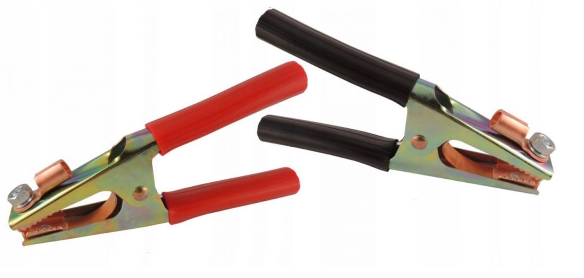

    Przyszedł mi do głowy pomysł łapania masy do wałka (strzałka B) za pomocą zacisku spawalniczego, który wyłożony jest wkładką miedzianą:
    Jak zabezpieczyć elektronikę obrotnika spawalniczego przed spawaniem? Zda to egzamin? Czy znów nową elektronikę szlag trafi?
    Zdaje sobie sprawę że regulacja prędkości w trakcie spawania będzie konieczna. Sugestia z regulatorem na przewodzie bardzo trafna. Myślę też nad dodatkowym, nożnym sterowaniem prędkością.

    Po pierwsze przewód masowy musi być podłączony do miejsca dobrze przewodzącego ( oczyścić z zgorzeli hutniczej tzw. zendry ). Noga jak widać nie jest dobrze oczyszczona a to utrudnia pewne połączenie. Uchwyt trzy szczękowy masz przecież zamocowany do flanszy więc weź ją wyszlifuj i wypoleruj. Będzie to najkrótsze połączenie, więc odpadną jakiekolwiek straty na nie pewnych połączeniach. Poszukaj na znanym portalu aukcyjnym szczotek i szczotkotrzymacza. Są dostępne za ok 100 zł. i będziesz mieć załatwione to raz na zawsze. Porządnie i pewnie połączone. Z szczotkotrzymacza schodzisz do ramy linką miedzianą do dospawanej płytki i w to miejsce podłączasz przewód masowy.

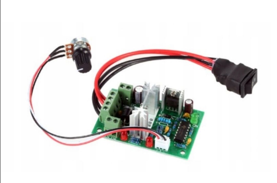

    Sam regulator to nic specjalnego. Jeden z wielu na znanym portalu aukcyjnym:
    Może poleci ktoś coś konkretnego, masywnego pod obrotnik spawalniczy?

    Szczotki węglowe w zależności od natężenia prądu jakim będziesz spawać. Zastosował bym trzy sztuki 300 A. Masz pewny styk, rozłożone obciążenie na trzy sztuki co pozwoli na długi okres pracy. Co do regulatora to wydaje mi się ze jest to max 3-5 A. Pod obciążeniem prąd silnika rośnie i raczej ten regulator nie wytrzyma.
