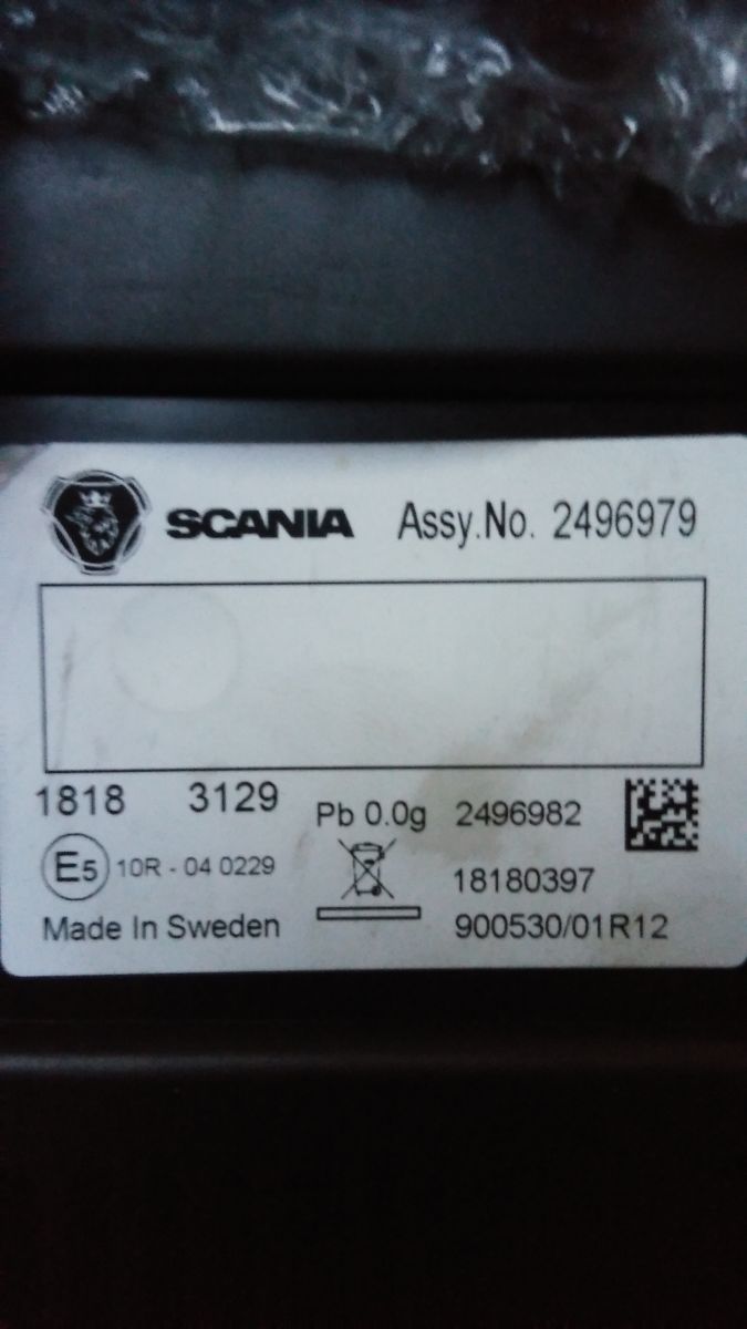

    Vin YS2R4X20005513663
    nr sprzetu 2496979
    Scania r 2018 wymiana icl3 - Wymiana licznika w nowej scanii r
    Dzieki za sopsa, niewiele pomogl niestety . Mam 2 sopsy z r-ki i tam wszedzie numer icl jest ten sam tzn numer czesci a w tym Twoim na poczatku sopsa w icl numer jest inny

    Liczniki muszą pasować są na liście części zamiennych

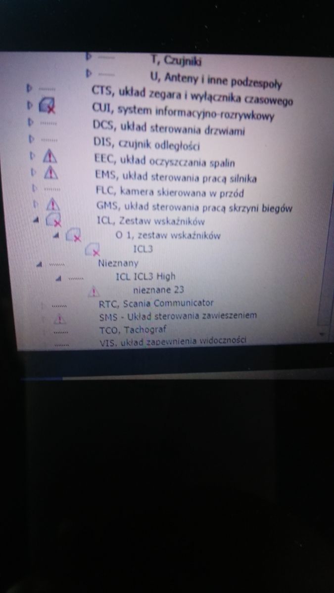

    Dokładnie r w nowej budzie tak ti wyglada w sdp3 Scania r 2018 wymiana icl3 - Wymiana licznika w nowej scanii r

    Sprawdź zasilanie tych liczników one są kompletnie ,,martwe" z tego co widzę po zdjęciu.Wygląda tak jak by był problem z zasilaniem lub liczniki były by uszkodzone,posprawdzaj zasilenia i masy oraz can. Nie przypiszesz sterownika w pojeździe jeśli jest nieobecny.

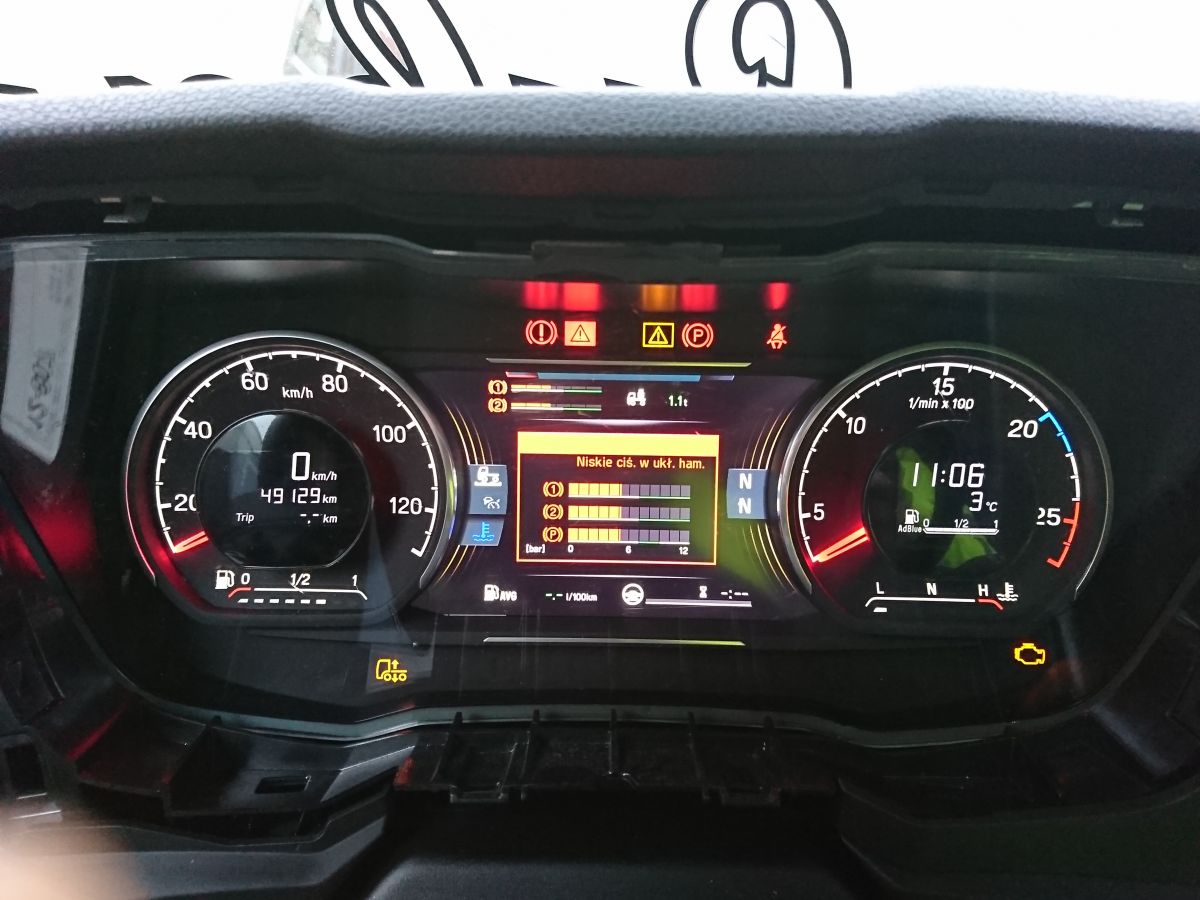

    Tak jak pisałem wcześniej, liczniki działają, wyświetlają wszystko, wskazania są poprawne Scania r 2018 wymiana icl3 - Wymiana licznika w nowej scanii r
