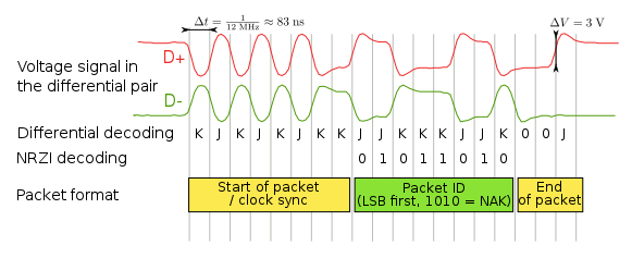

    Witam :D Jestem nowy i interesuje się informatyką.Zaczynam się uczyć dogłębniej o złączach zewnętrznych płyty głównej i zacząłem od USB.Patrząc w internecie natknąłem się na piny D- i D+ i wiem że one umożliwiają transmisje danych ale nie wiem który jest odczytujący a który zapisujący i oto chciałbym się zapytać: Jaką pełni funkcje Pin D- a jaki D+?
    Przeszukałem internet ale niema o tym do czego służą piny D+ oraz D-
  • #3 18461626
    ArturAVS
    Moderator
    Posty: 26063
    Pomógł: 2295
    Ocena: 7731
    D+ i D- to transmisja różnicowa, niezależnie od kierunku transmisji wykorzystywane są oba. Nie jest tak jak w UART/USART RX i TX.
