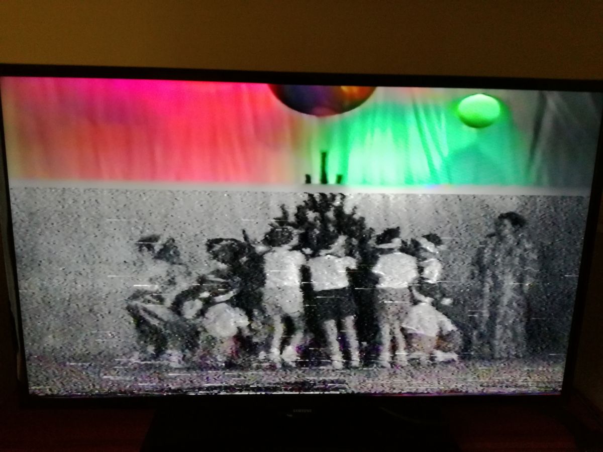

    Posty: 7
    Dzięki "bajdu" za informacje. Pytałem w tym serwisie o głowice do mojego magnetowidu i oczywiście nowych głowic nie mają ale można oddać używaną do regeneracji. Po rozmowie z Panem z serwisu mam jednak teraz wątpliwości czy to napewno głowica jest do wymiany. Obraz w górnej połowie jest całkowicie prawidłowy, a w dolnej połowie czarno biały i z pasami tak jak na zdjęciu. Dzwięk jest prawidłowy. Nikt na pewno nie grzebał w ustawieniach taśmy na bębnie wizyjnym. Proszę o sugestie co może być przyczyną takiego odtwarzania obrazu.

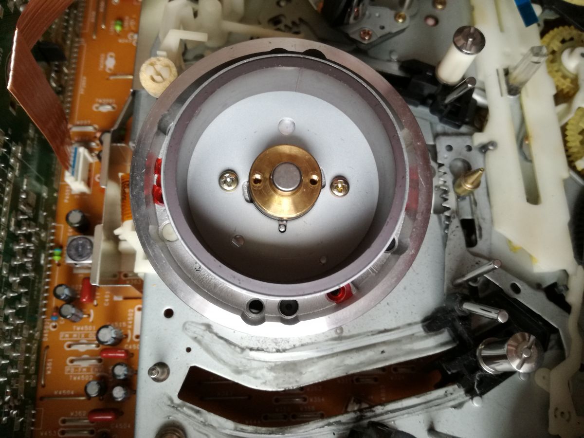

    Ocena: 61
    Odkręć 2 śruby mocujące silnik na bębnie głowic,przytrzymaj silnik,załaduj kasetę i odtwarzaj a następnie delikatnie obróć silnikiem w lewo lub w prawo obserwując zmiany obrazu. Opisz efekty przed kolejnymi krokami.

    do bajdu:
    W celu sprawdzenie czy po zmienie położenia silnika w poziomie wzgledem magnesu będzie widoczne powiększenie lub zmniejszenie obszaru obrazu prawdłowej jakośći.
    Kilkukrotnie miałem tego typu wady i problemem okazywały się -magnes pod silnikiem(pękniety lub w inny sposób uszkodzony) lub samo trafo głowic. Zobaczymy co nam odpisze zainteresowany.

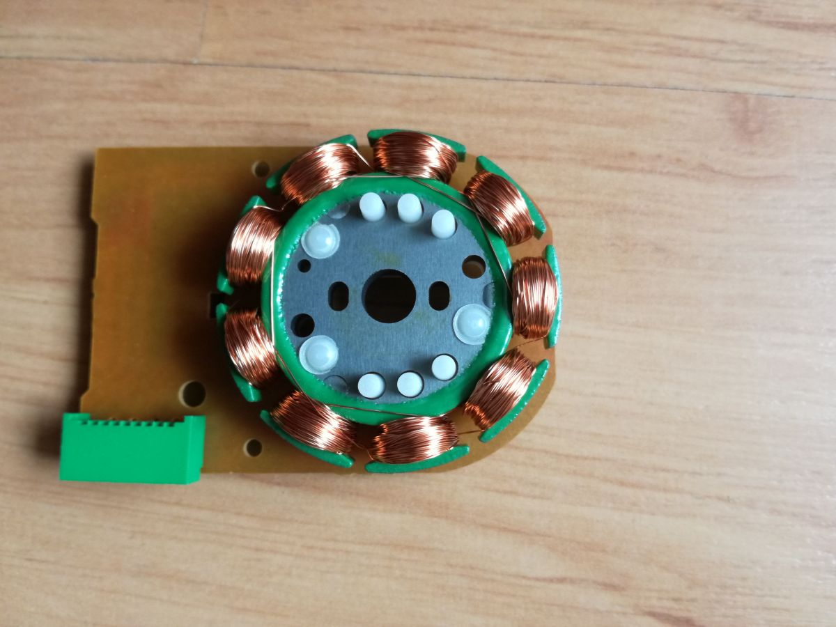

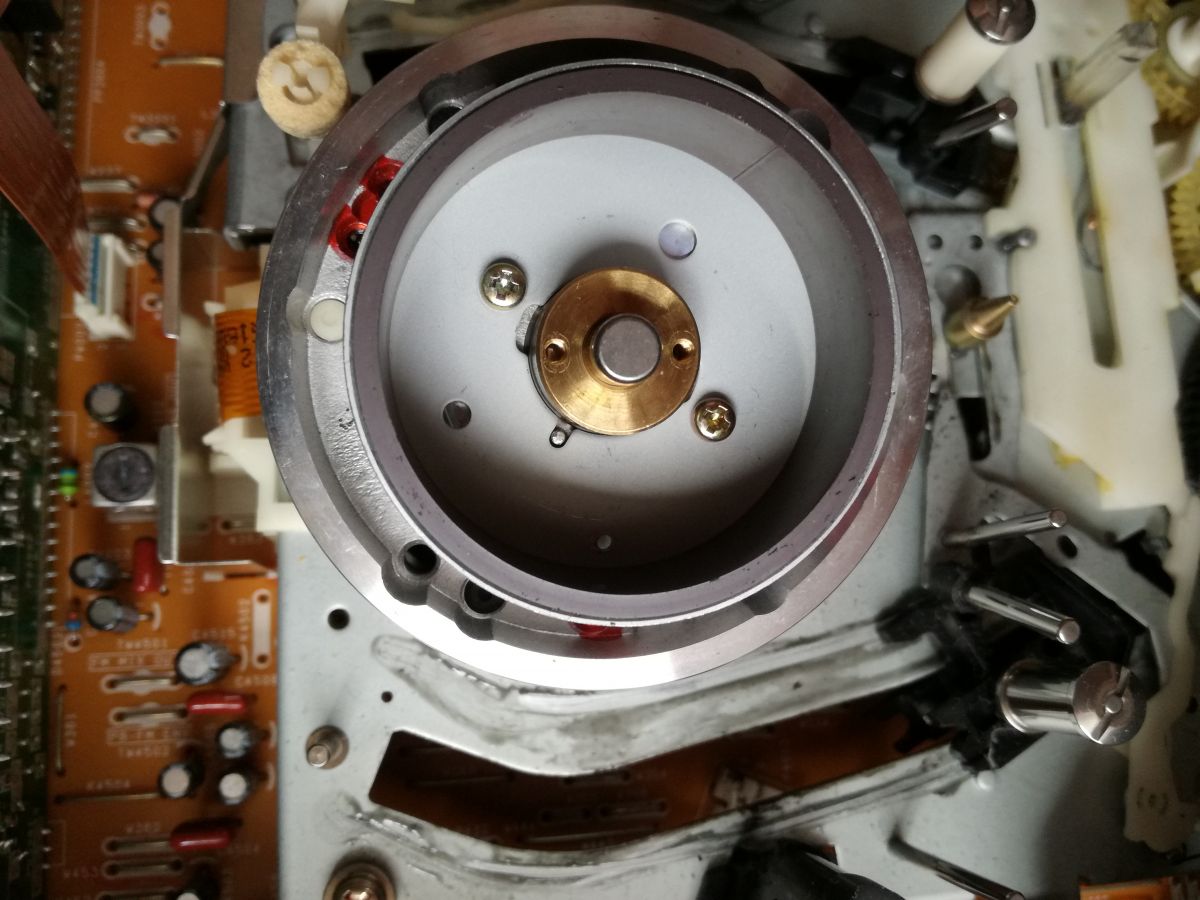

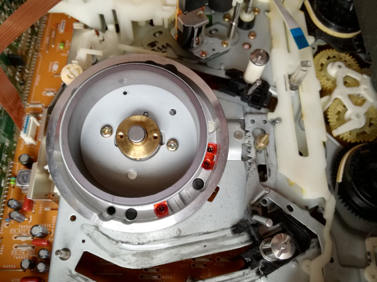

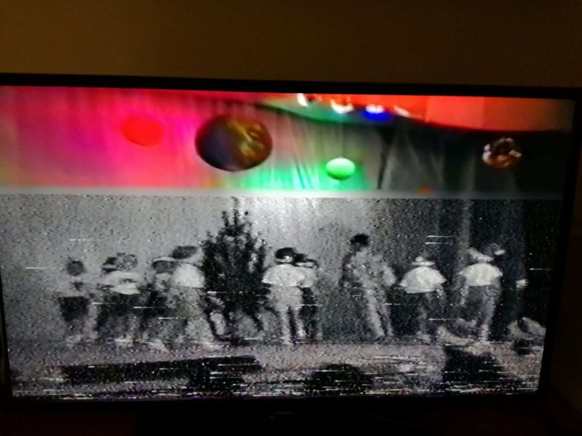

  • #10 18480544
    Adam2010
    Posty: 7
    Odkręciłem silnik i delikatnie przekręcałem w prawo i w lewo. Zakres ruchu był niewielki bo blokowała mnie taśma zasilająca silnik. Tak jak pisał "marioer" zniekształcenia przesuwały się na cały obraz albo powracały do stanu początkowego . Dodaje zdjęcia stanu magnesu i uzwojeń silnika. Zauważyłem też, że przy dokręconym silniku ilość obrazu zniekształconego powiększyła się i wynosi już prawie 2/3 obrazu od dołu na ekranie.

    Posty: 7
    Po przesunięciu w silnika względem magnesu powiększała się tylko powierzchnia obrazu złej jakości. Ten ruch silnika był bardzo niewielki ze wzglęu na ograniczoną długość taśmy zasilającej. Nie widzę też żadnych uszkodzeń magnesu.
