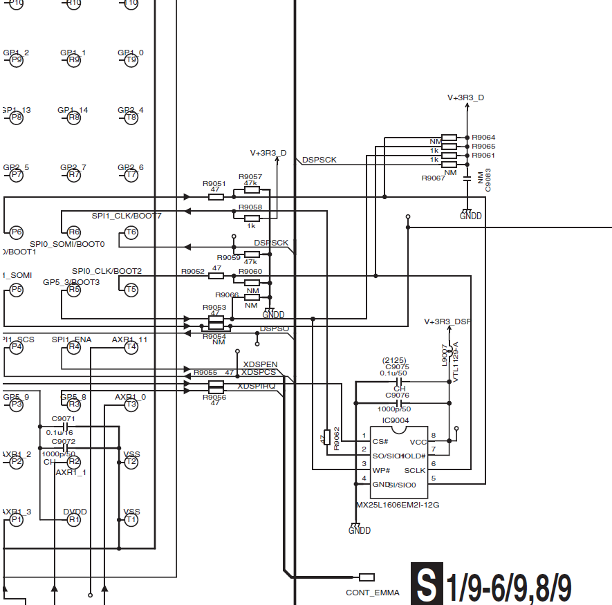

    Jest możliwość wgrania softu przez usb.
    Najnowsza wersja Firmware jaką znalazłem to 0.236 przy próbie updating dochodzi do 20% i później wyskakuje update error 1. Zmiana pendrive czy ściągnięcie z innego źródła nie pomaga. Z serwisów-ki wynika ze aktualizacja DSP nie wchodzi.
    Pamięć Nand układu Dsp to Ic9004 MX25L1606EM2I-12G
    Pomierzyłem napięcia w stanie normalnej pracy.
    U zas 3,28V
    reszta względem masy (pin 4)
    1 - 3,28V
    2 - 3,15V
    3 - 3,27V
    5 - 0V
    6 - 3,27V
    7 - 3,28V

    Chciałbym zapytać czy jest jakaś szansa na zaprogramowanie tej kości ( MX25L1606EM2I-12G ) za pomocą usbasp 2.0 lub np. arduino mega czy tylko poprzez dedykowane programatory pamięci?
  • #8 18471110
    gadzina8
    Posty: 17
    Pomógł: 3
    Ocena: 16
    Ja programowałem tą kostkę CH341A na znanym portalu chyba 20zł ,który obsługuje MX25L1606E .Oczywiście kostkę do programowania trzeba wyciągać
    a wsady czy to VSX 921 czy VSX 1021 są te same

    Skoro funkcja usb działa, to pewnie skopane będzie oprogramowanie dla dsp2.Wystarczy programator CH341A i bez żadnego wylutowywania kości, można ją zaprogramować.Mam do niej wsad z VSX-LX55 który ma ten sam dsp i pamięć.Jak będę przed kompem, to podzielę się w tym wątku tym plikiem.
