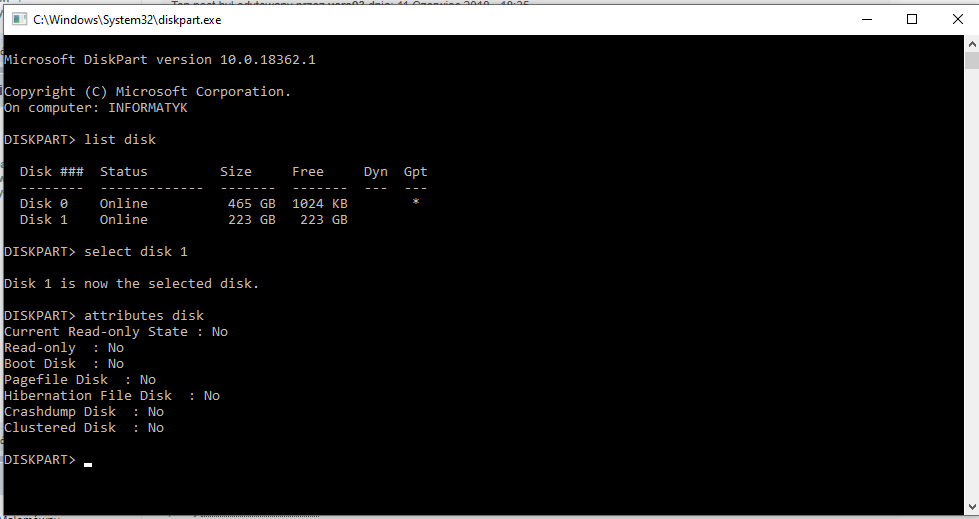

    Dysk też nie jest zablokowany
    Nieudana inicjacja dysku SSD 240GB Unitek w Windows 103.jpg (147.54 kB)Musisz być zalogowany, aby pobrać ten załącznik.

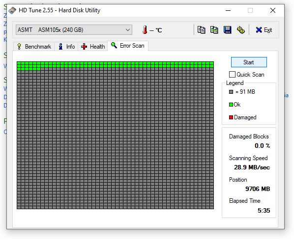

    Dysk także w Hdd Tune widoczny i twa skanowanie powierzchni
    Nieudana inicjacja dysku SSD 240GB Unitek w Windows 102.jpg (221.1 kB)Musisz być zalogowany, aby pobrać ten załącznik.

    Unitek, to obudowa. Wyciągnij zawartość, podaj model i sprawdź, jak go widzi MHDD.

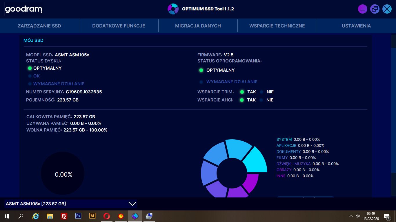

    Oryginalnie ten dysk (SSD z środka obudowy) był z kontrolerem Marvell i pamięciami Hynix 16nm TLC.
    Dysk bezpośrednio podpięty pod SATA jak jest wykrywany (tylko to do zrobienia, na tym etapie. o ewentualnej przyszłej naprawie zdecydujemy po poprawnym wykryciu) :?:

    Z tego programu dowiedziałem się
    Nieudana inicjacja dysku SSD 240GB Unitek w Windows 101.jpg (81.13 kB)Musisz być zalogowany, aby pobrać ten załącznik.
