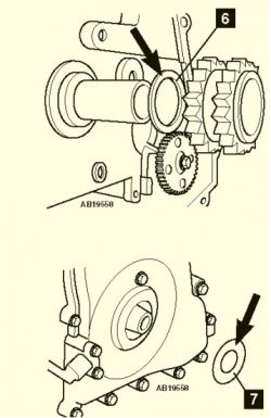

    Ponad to Ford Mondeo 2.0 AOBA - Wskazówki przy remoncie silnika na wale są te dwie zaznaczone jakby podkładki, podobno trzeba je wymienić po odkręceniu śruby na wale ? Oczywiście nigdzie ich nie ma, szukać czy na starych skręcaliście ?
    Dzięki za jakieś rady ;)

    A w ASO Forda tych podkładek nie mają? Majątku to chyba nie będzie kosztować.

    Jutro zadzownei i zapytam, wydaje mi się że to się przy skręcaniu rozpłaszcza lekko?? Bo klina na wale nie ma(co im szkodzi dać na sam wały, wałki i tak luzujesz do napiecia łancucha), więc skręcone musi być mocno.
