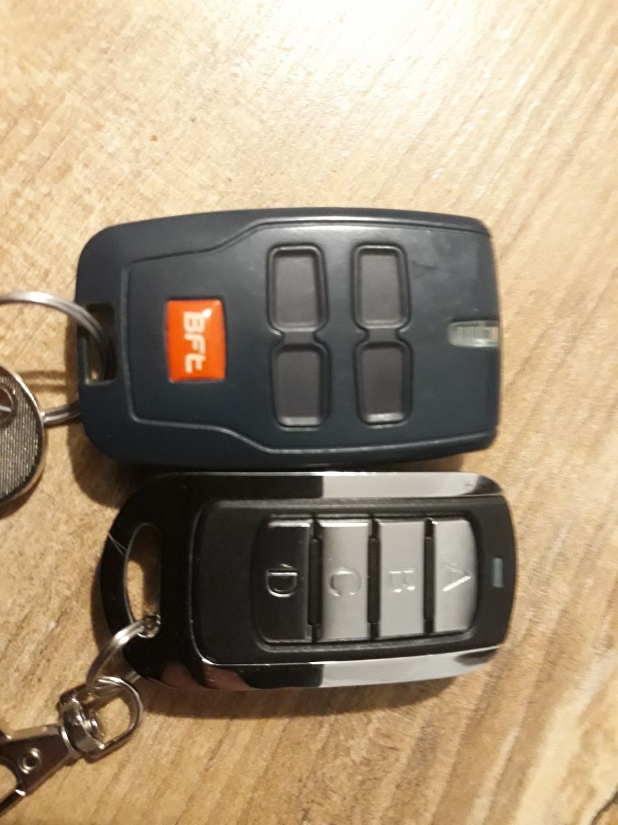

    Kupiłem pilot z Ali który kopiuje piloty i mam problem z bft. Czy on jest jakoś zablokowany? Czy ma inną częstotliwośc? Robiłem jak w instrukcji, czyji wyzerowałem pilot kebidu, potem wtym samy czasie trzymałem przyciski na obu pilotach i dioda zaczynała działać ale nie brama. Czy ktoś wie o co chodzi? Klonowanie pilota Bft Phobos na KEBIDU z Aliexpress - brak reakcji bramy

    Ano dlatego:
    Note: We usually do not recommend copying a rolling code chip, because there are many uncertainties when copying a rolling code chip. When copying a rolling code chip remote control, it is not possible to determine whether the original remote control chip is an encryption chip. Therefore, we do not recommend copying the rolling code remote control.
    Trzeba było wcześniej przeczytać to:
    https://www.elektroda.pl/rtvforum/topic3373991.html
    - i ewentualnie dopytać o szczegóły przed zakupem. Miałbyś 10 zł więcej na oryginał lub dedykowany zamiennik. :D
