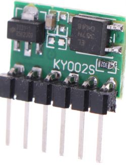

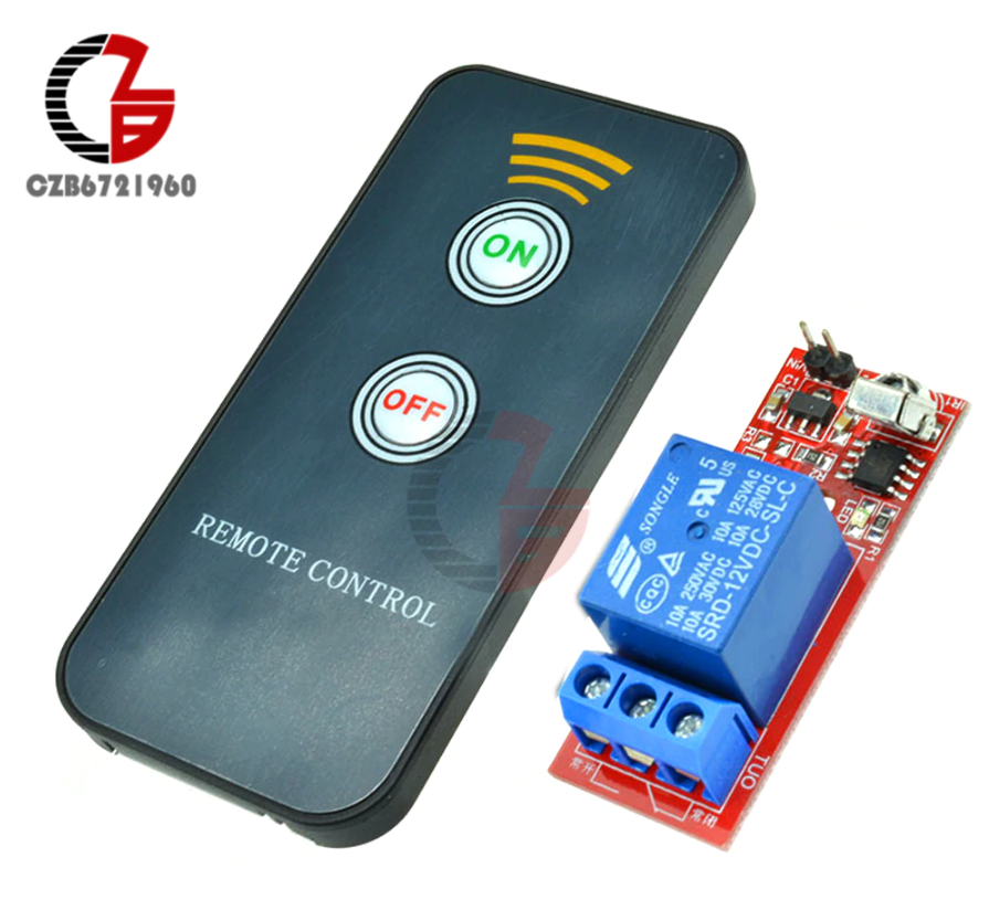

    Choćby takim modułem za 2,5 dolara:
    Jak wyłączyć buzzer SFM-27 po aktywacji wyzwalacza czasowego?
    Są na 5 V i na 12 V
    A jak chcesz z każego miejsca na ziemi tym sterować ze stanem wł/wł to jakieś 60 zł z modułem GSM (2 kanalowy przekaźnik) + 5 zł karta rocznie
