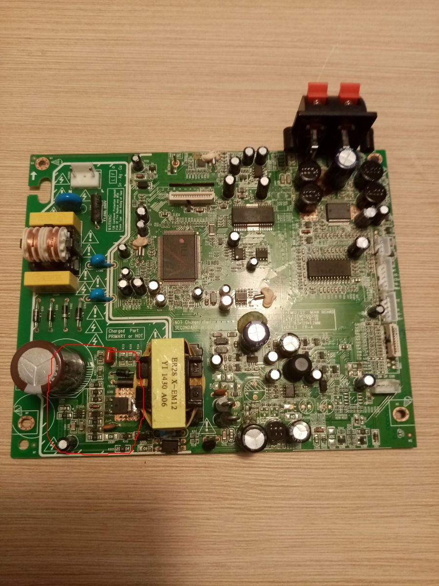

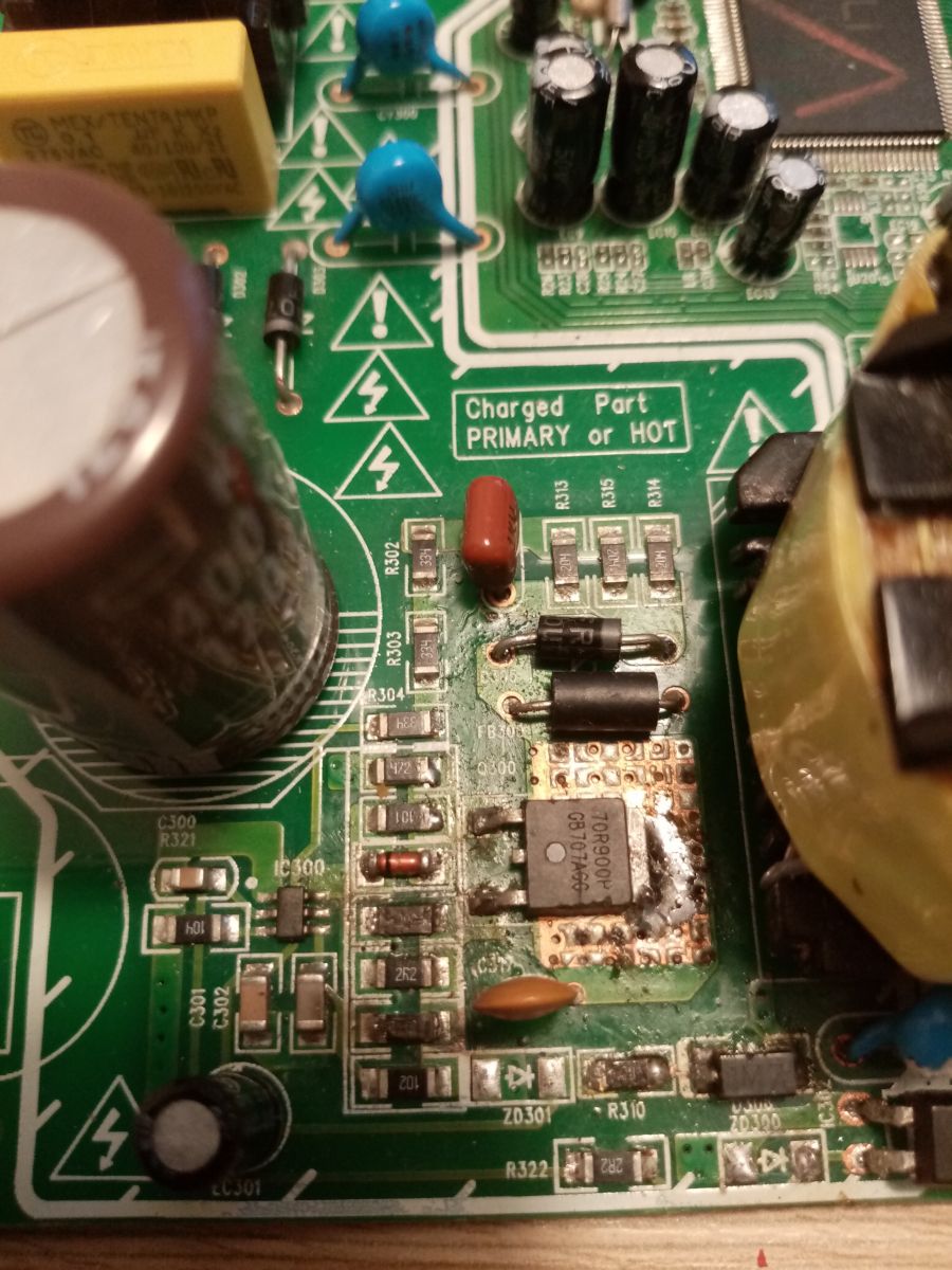

[Rozwiązano] Szukam zdjęcia płyty głównej miniwieży Pioneer X-EM12
adama26 17 Lut 2020 11:33 1638 14

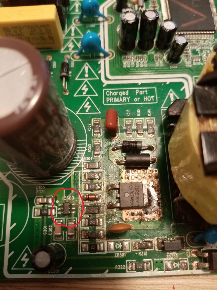

✨ Użytkownik poszukiwał zdjęcia płyty głównej miniwieży Pioneer X-EM12, ponieważ kupił uszkodzony model z podtopionymi elementami SMD. W odpowiedziach zasugerowano umycie płyty, co mogło ujawnić więcej informacji o uszkodzeniach. Po dalszych poszukiwaniach okazało się, że brakuje trzech diod Zenera, które zostały zamówione. Użytkownik zidentyfikował uszkodzony układ IC300, który okazał się być OB2273, dostępny na Allegro. Po wymianie IC300 sprzęt zaczął działać, co zakończyło dyskusję.
