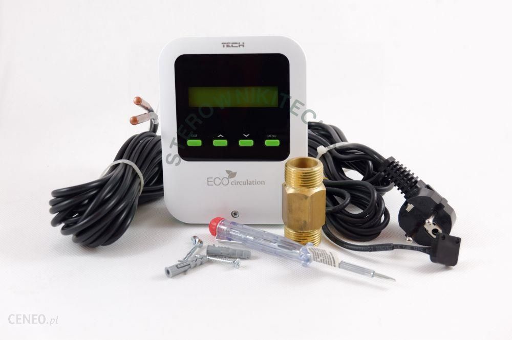

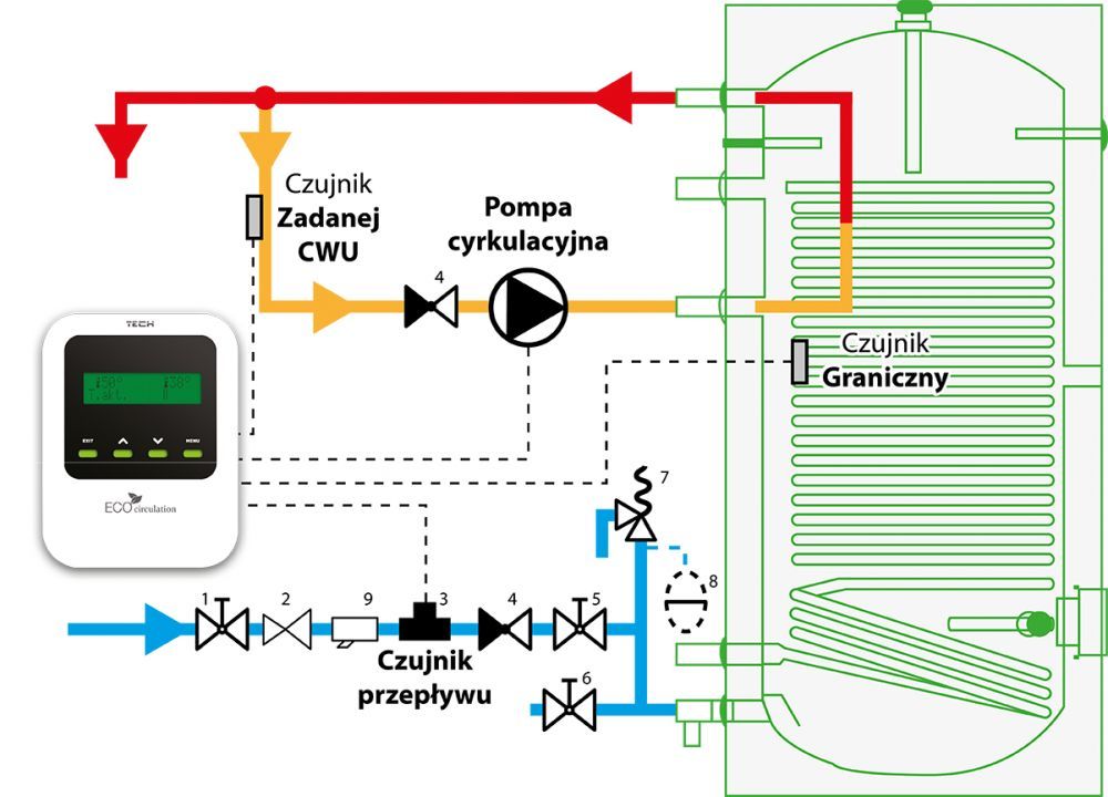

  • #11 18477609
    VPS
    Poziom 25  
    Posty: 547
    Pomógł: 87
    Ocena: 230
    Sterowania pompą cyrkulacyjną - ST-11 Eco Circulation
    Polecam. Montuje je u klientów.
    Optymalne ustawienie grzania CWU w piecu Vialant 206 i regulacja pompki Optymalne ustawienie grzania CWU w piecu Vialant 206 i regulacja pompki
