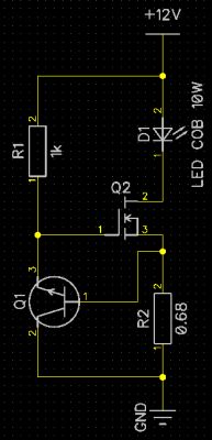

Zainspirowany pewnym kanałem na YT postanowiłem wykonać lampę do garażu nad warsztatem. Zamysł jest taki: kupno ze złomu czegoś co będzie służyć jako obudowa i radiator jednocześnie. Do tego LEDy 12V 10W, a całość zasilana z zasilacza ATX. Polutowałem na próbę 12 sztuk ledów równolegle, podpiąłem do zasilacza laboratoryjnego i ku mojemu zdziwieniu dla 12V całość pobiera jedynie ok 1,3A prądu podczas gdy mi się wydawało że będzie pobierane ok 5A. A co za tym idzie świeci to słabiej. Z czego wynika problem?
