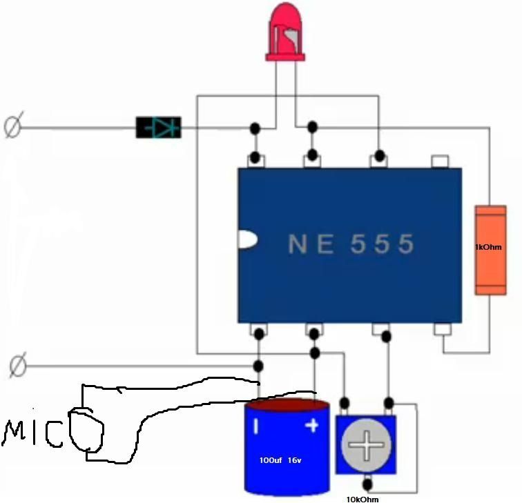

    Cześć wszystkim, to mój pierwszy post na forum, więc z góry przepraszam jeśli napisałem go w złym dziale. W zasadzie to od dawana tutaj jestem ale tylko jako obserwator. Szczególnie upodobałem sobie dział DIY. Ale nie o mnie ma być ten temat tylko o pomyśle. Chciałbym zbudować sterownik do taśm LED, które mam zamontowane za moim biurkiem. Miałoby to działać tak, że krańcówka umieszczona na drzwiach załączałaby układ ze schematu w momencie gdy zamknie się drzwi ale z drobną modyfikacją. Chodziłoby o to żeby diody świeciły w rytm tego co trafia do mikrofonu. Wydaje mi się, że częstotliwość mrugania tymi diodkami zmieniałaby się jeśli tam gdzie jest kondensator podpiąłbym równolegle mikrofon (mam taki komputerowy, są w nim dwa przewody, taki miedziany i zielony) ponieważ w zależności od natężenia dźwięku zmieniałby się gromadzony tam ładunek a co za tym idzie układ sterowałby diodami raz szybciej a raz wolniej. Nie wiem czy dobrze myślę, ale to chyba działałoby tak, że przy szybkiej muzyce by tak samo szybko mrugało. W przyszłości rozbudowałbym to o sterowanie kolorami, może nawet używając telefonu, ale nie mam zbyt dużego doświadczenia więc na razie chciałbym zrobić tylko taką bazę tego układu i sprawdzić czy działa zadowalająco. Nie wiem tylko czy ten kondensator 100 uf 16v nie jest zbyt mały żeby zgromadzić tak dużo ładunku z mikrofonu żeby miało to wyraźny wpływ na układ. Czy nie trzeba zastosować tam jakiegoś przedwzmacniacza? Z góry dziękuję za pomoc i przepraszam jak coś jest nie do końca zrozumiałe.

    1. Sygnał z mikrofonu jest dużo za słaby na sterowanie NE555.   2. Ten układ nie wygląda sensownie. LED między pinami 7 i 8? Przepali się. Taśmę LED na 12V można (jeśli zasilasz to z 12V), ale musi być krótka, bo prąd wyjściowy NE555 nie jest duży. A po co opornik (?) między pinami 7 i 4?

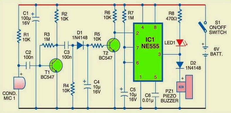

    Ogólnie NE555 do wykrywania dźwięku jest niepotrzebny. Na schemacie niżej po wykryciu dźwięku (i po jego zaniku) LED będzie świecić na czas, podany niżej.
    Jak zbudować sterownik do taśm LED reagujący na dźwięk?
    Piezo/Buzer do usunięcia. LED + rezystor trzeba umieścić zamiast Buzera, tak jak na schemacie LED1 gaśnie po wykryciu dźwięku. Mikrofon elektretowy.
    Czas świecenia LED po wykryciu dźwięku, 11sek
    T = 1,1 x R7 x C5
    Przy R7 = 10k, będzie 1,1 sek.
